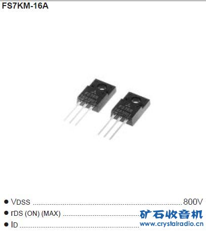

有没有用大功率场效应管作甲类单端功放的?效果如何?

用这个代替6P1不知行不行,还是用6P1的牛,电流和电压参数都不变。

我用过永真的“中庸”,厂家展示用机,和灯丝交流供电的300B单端相比,还是要差那么一点点。
