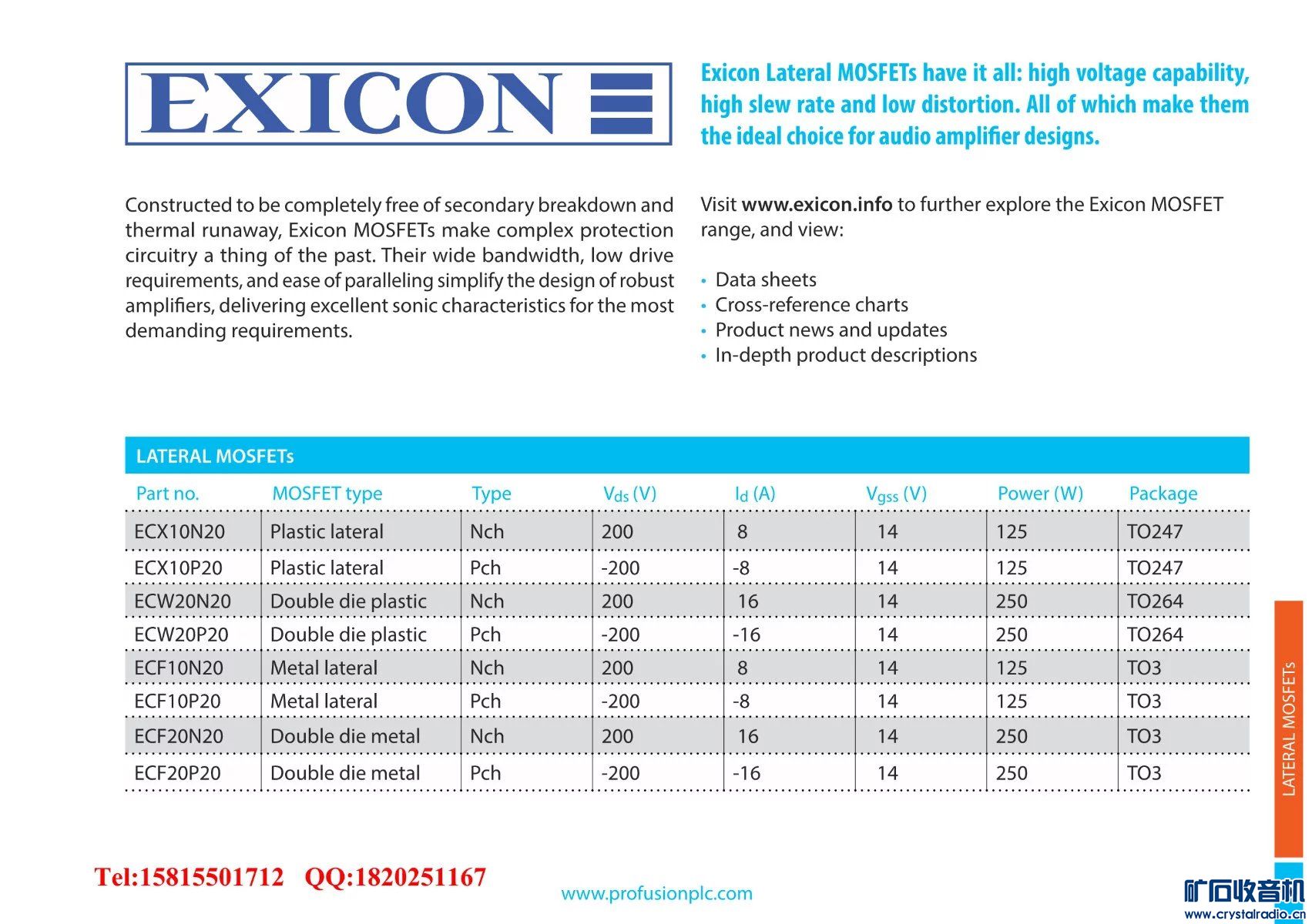

发表于 2017-7-24 10:40:06 | 显示全部楼层
1993 年以来,Exicon 一直从事可靠性出众的坚固功率设备制造。Exicon 横向 MOS 场效应管系列产品是音频放大器设计的理想之选,能够提供高电压能力、高转换速率、低失真并消除次级击穿和热散逸。
ECF10N20、ECF10N20、ECF20N20、ECF20P20 Exicon MOS 场效应管专为大功率线性应用设置,拥有高电压能力、高转换速率和低失真,性能非常可靠,是音频放大器设计的理想之选; ECW20N20、ECW20P20、ECX10N20、ECX10P20 塑料 MOS 场效应管专为音频功率放大器输出级应用设计,提供极好的音速特性,能够帮助您的设计减小尺寸、降低成本、增加真实质量和功能性。
如有兴趣,可以联系EXICON大陆区负责人:刘先生;电话:0755-36897362;传真:0755-88303014;手机:15815501712;QQ:1820251167
