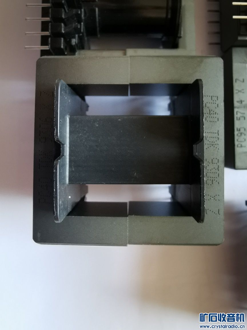

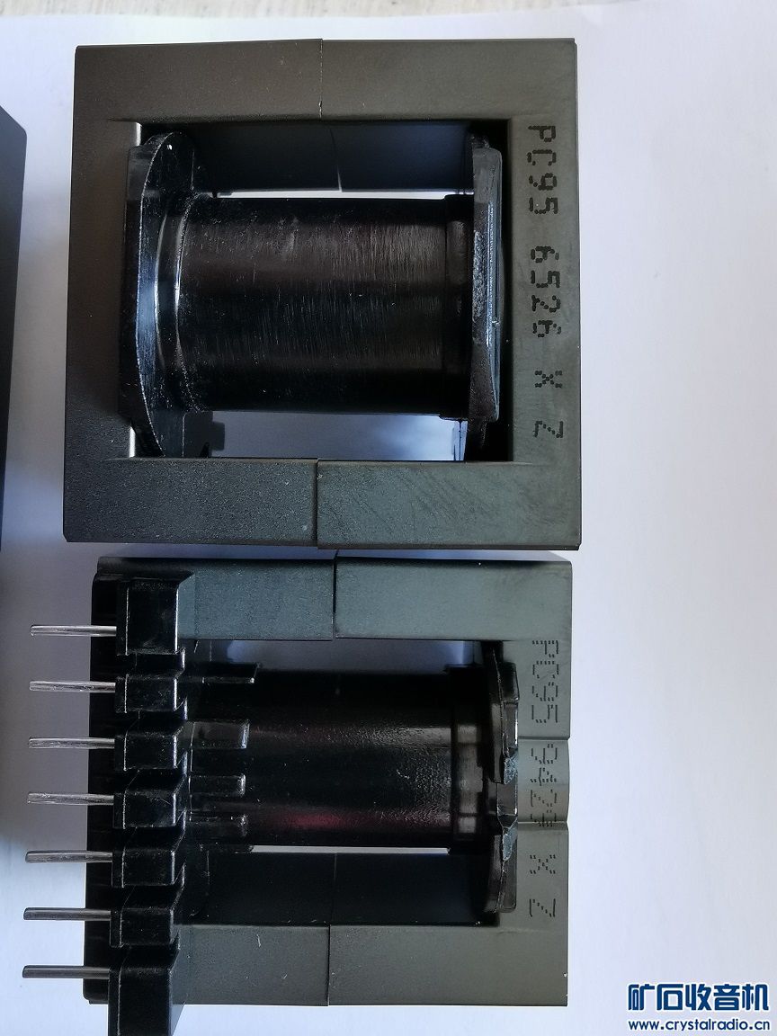

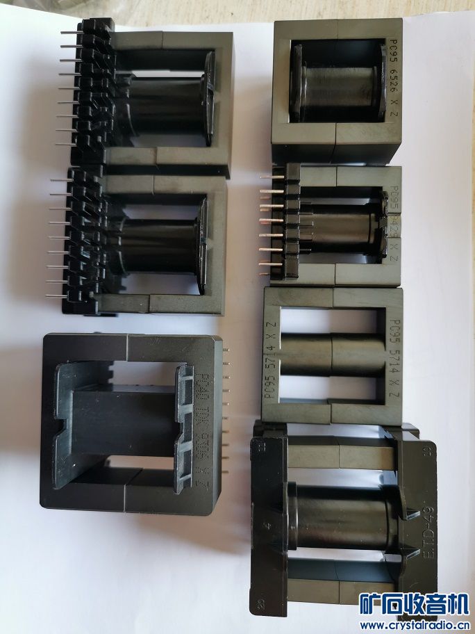

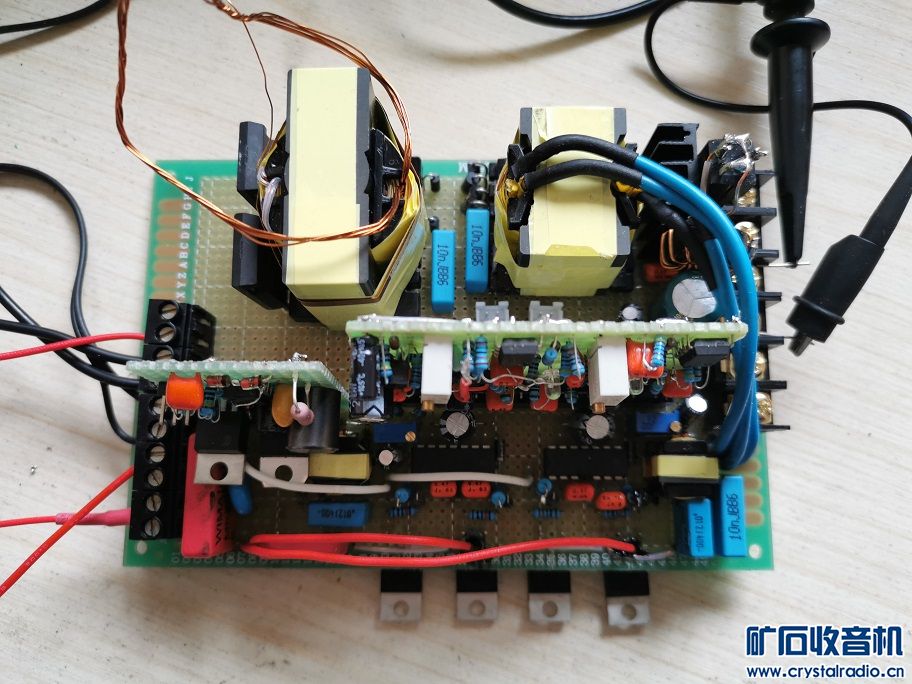

感谢支持,线路都是成熟线路了,一步一个脚印一个个难关都已突破
磁芯都买好了准备开工
IMG_20200425_083939.jpg IMG_20200425_084003.jpg IMG_20200425_084011.jpg IMG_20200425_083919.jpg

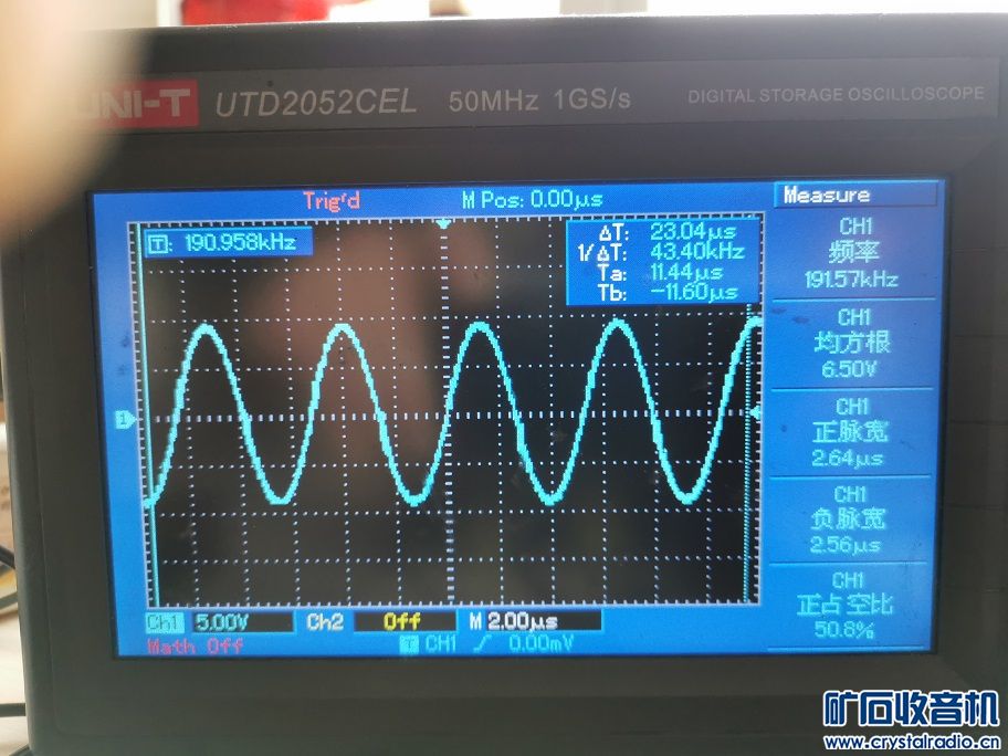

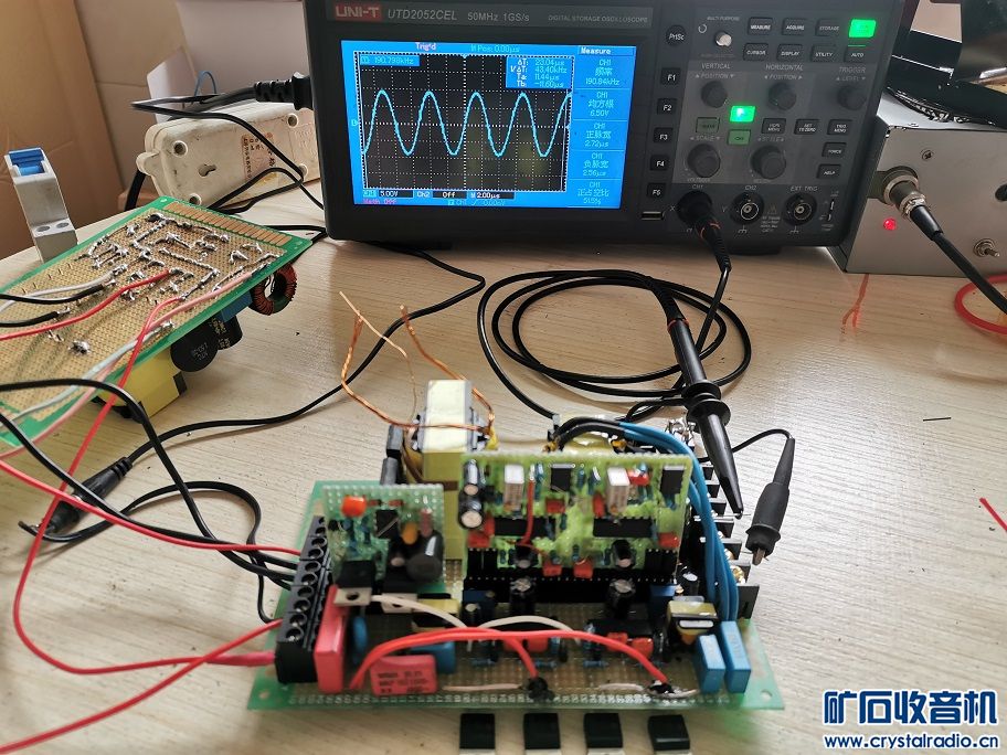

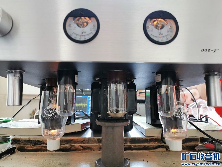

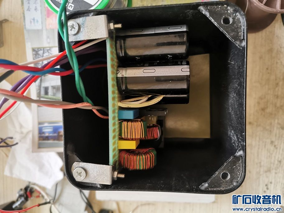

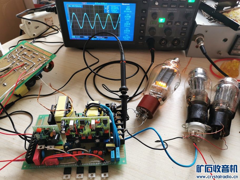

灯丝部分基本完工了,请教大师们有没有必要把频率弄到200khz以上呢?频率越高衰减也越高
 楼主| 发表于 2020-5-11 17:39:28 | 显示全部楼层

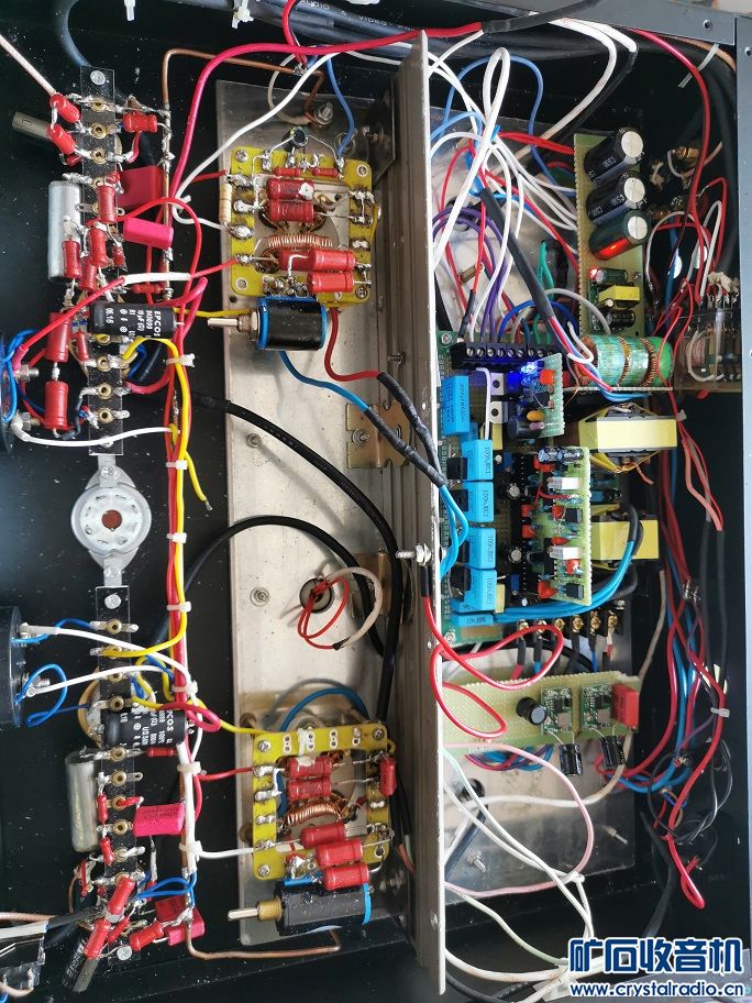

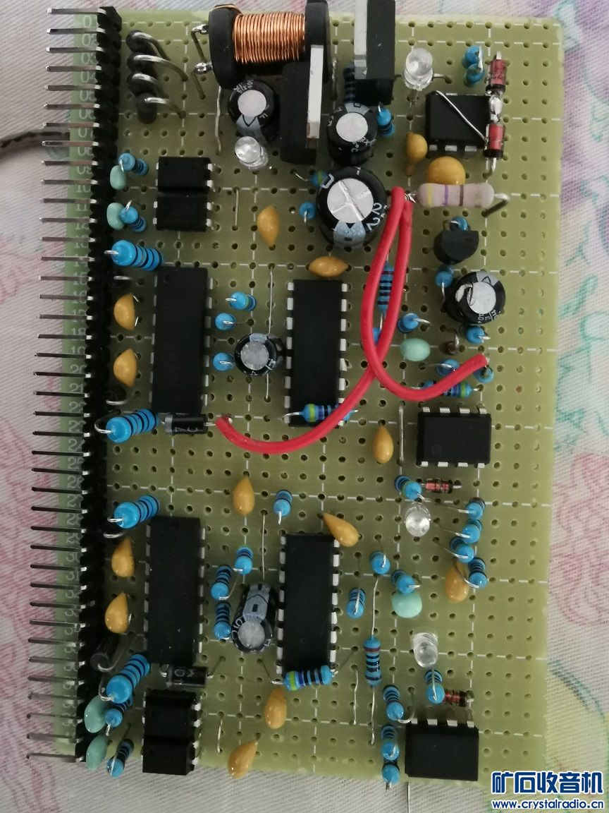

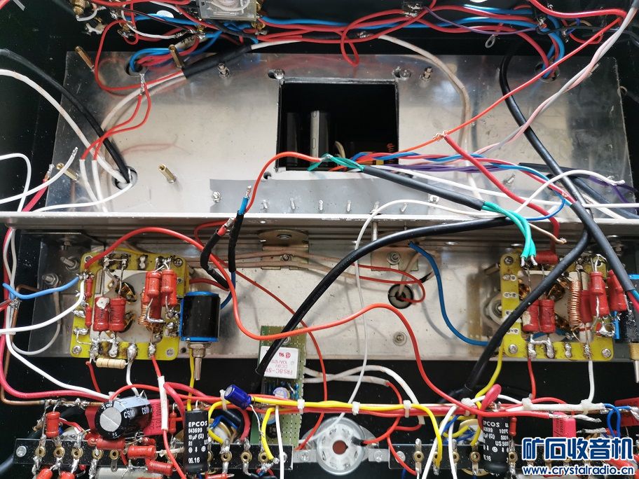

811的电源差不多了,目前正在老化中,100HZ的交流纹波也很理想,接耳机刚能听到点嗡嗡声,高频纹波20毫伏左右,暂时就这样吧
笨重的变压器拿掉
500瓦+200瓦驱动板也制作完成,下一步准备做805的LCC电源
此贴也基本结束
