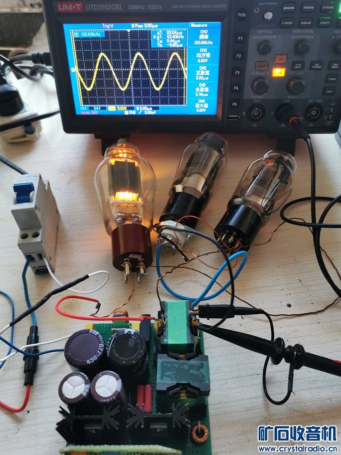

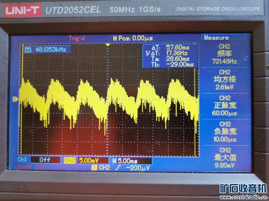

请问LCC谐振电源适合做胆机电源吗

整流全波和全桥都试过了,LCC和LLC不一样的漏感越小越好,100hz的纹波弄了有一段时间了一点进展也没有,效率方面不要求高了85%就知足了,没有专用仪器,业余的瞎鼓捣了

一次是20+20,二次105+105+105+105两组全波串联,还有负压30+30

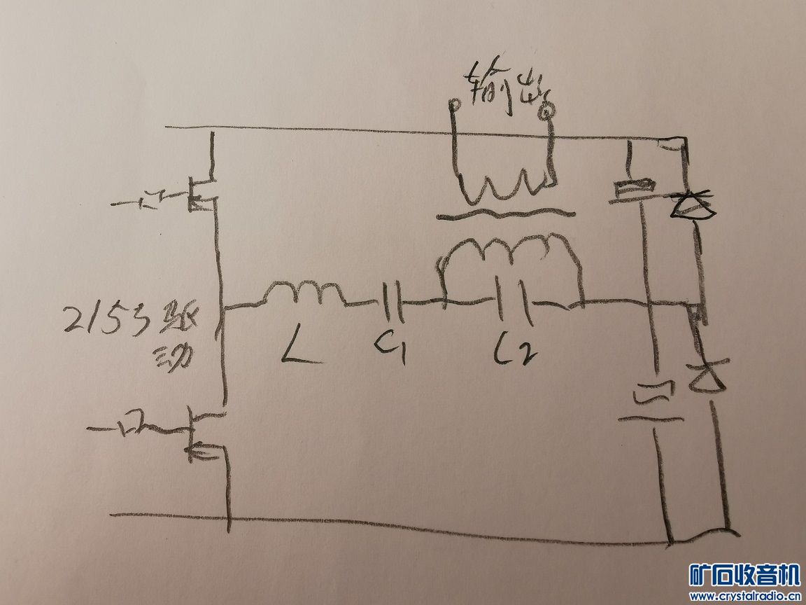

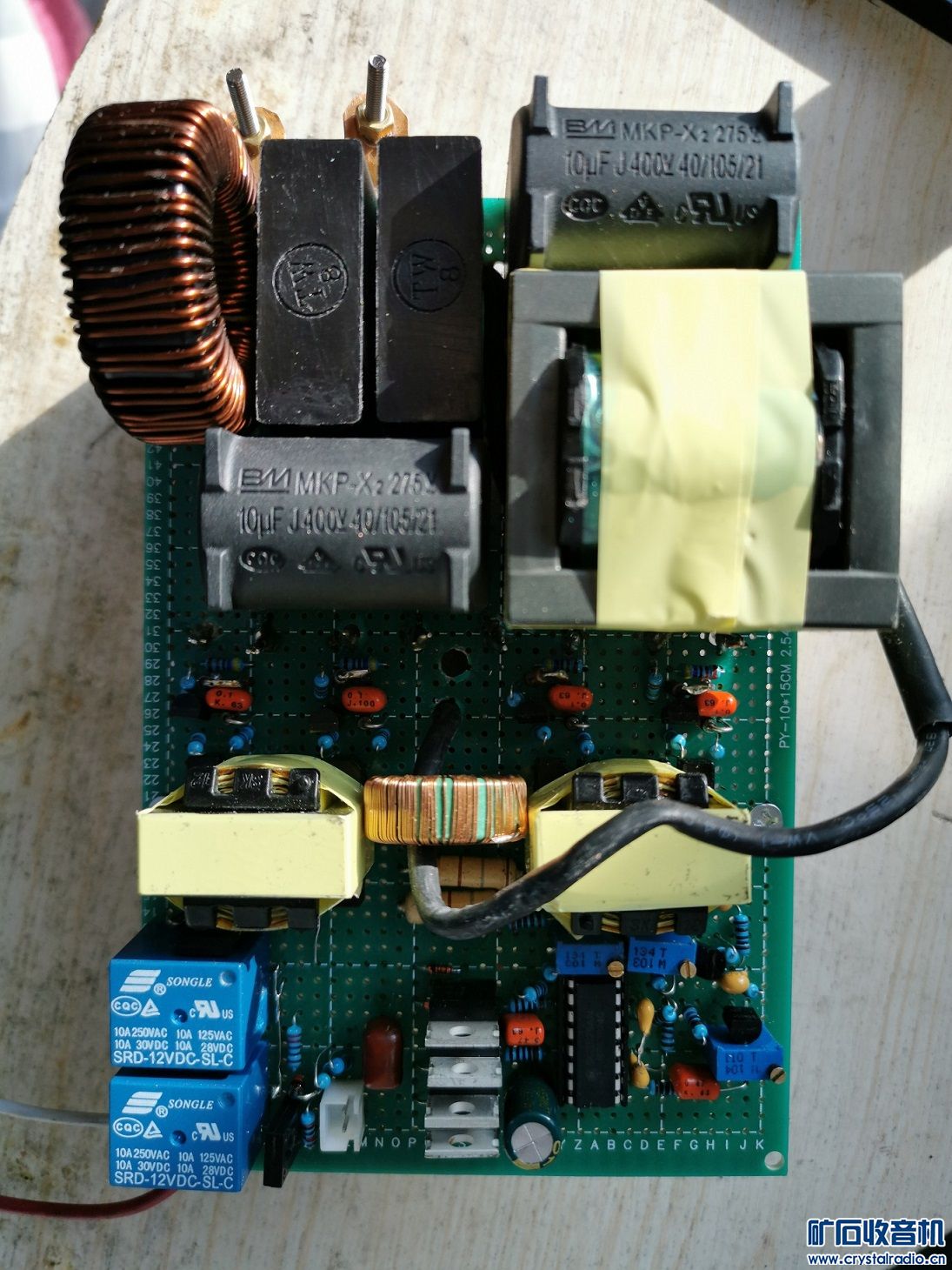

请用工程语言—电路图。主要看LCC谐振部分。IR2153外围电路得以简化,
 楼主| 发表于 2020-3-23 11:33:04 | 显示全部楼层
LCC谐振电路c1=c2,0.022-0.047uf,谐振L没有仪器测量
驱动板,2153没有什么吧简单的没有在简单的了
这个是2500瓦全桥LCC感应加热,3525做的

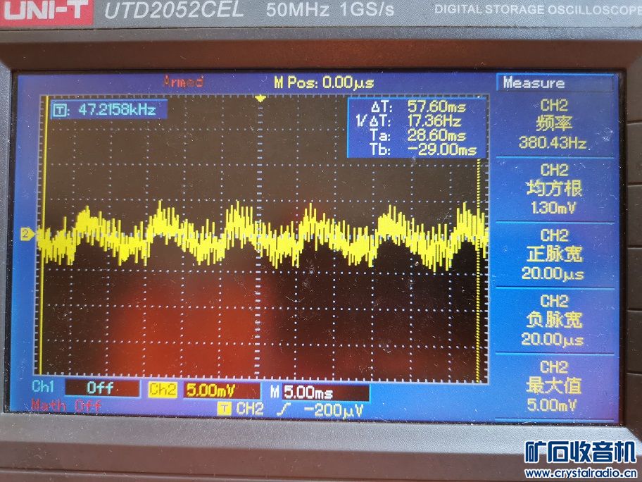

 楼主| 发表于 2020-3-23 16:57:33 | 显示全部楼层

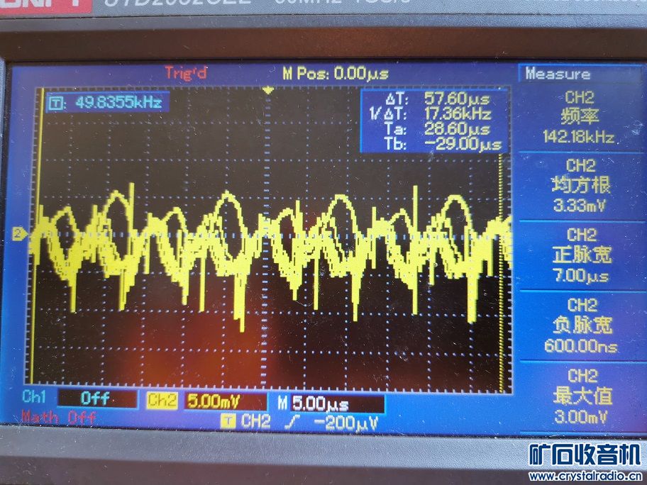

220整流滤波电容加了两个220uf的,高压端简单加个LC滤波电阻分压到20V测量值
IMG_20200323_164216.jpg IMG_20200323_164236.jpg IMG_20200323_164252.jpg IMG_20200323_164319.jpg IMG_20200323_164333.jpg

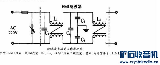

要用开关电源做胆机的电源除掉要有良好的屏蔽外(包括芯片表面的局部屏蔽)还必须有两级EMI电路装置。

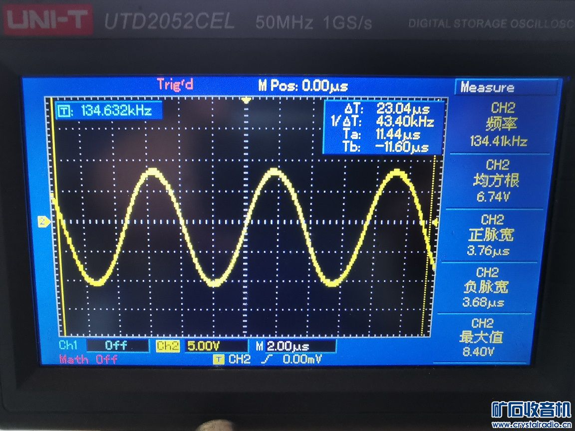

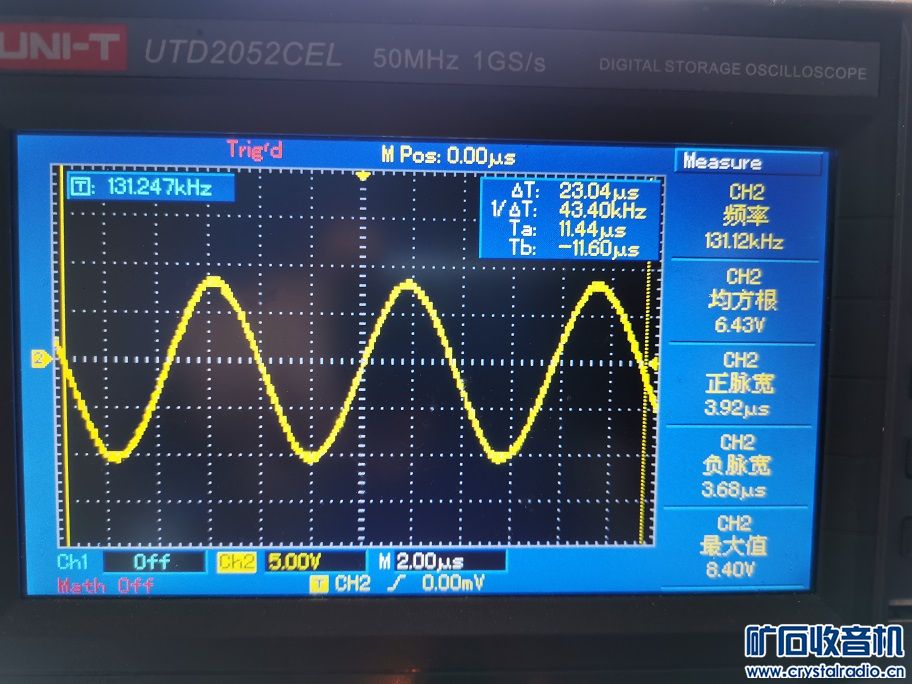

公模电感必须得加的,下一步着手弄弄LCC高频交流灯丝电源,今天简单搭个灯丝电源变频稳压到6.3伏150khz左右的,接5A负载效果还可以,变频是否会影响噪声呢?

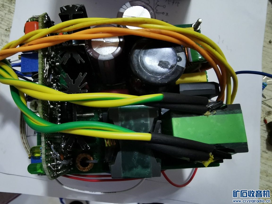

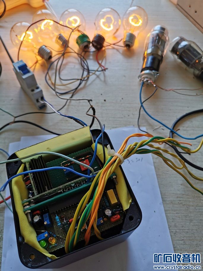

 楼主| 发表于 2020-4-25 08:12:56 | 显示全部楼层
前段时间上班时间比较忙,继续弄,高频灯丝变频稳压也有些眉目了
负载是一个811两个6n5p
空载波形
带载波形

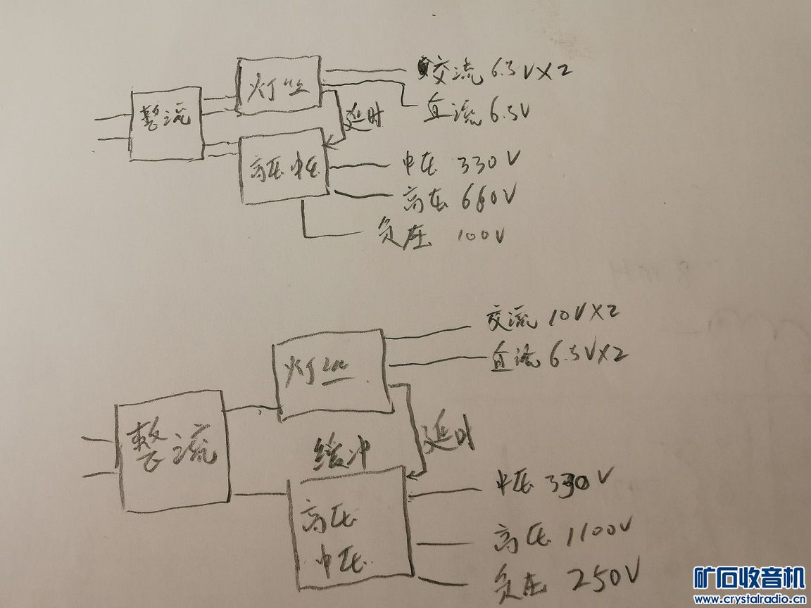

想整合到一起
但是,经过一个小时的烤机散热是个问题,看来整个都要重新设计。高压变压器发热问题基本解决了

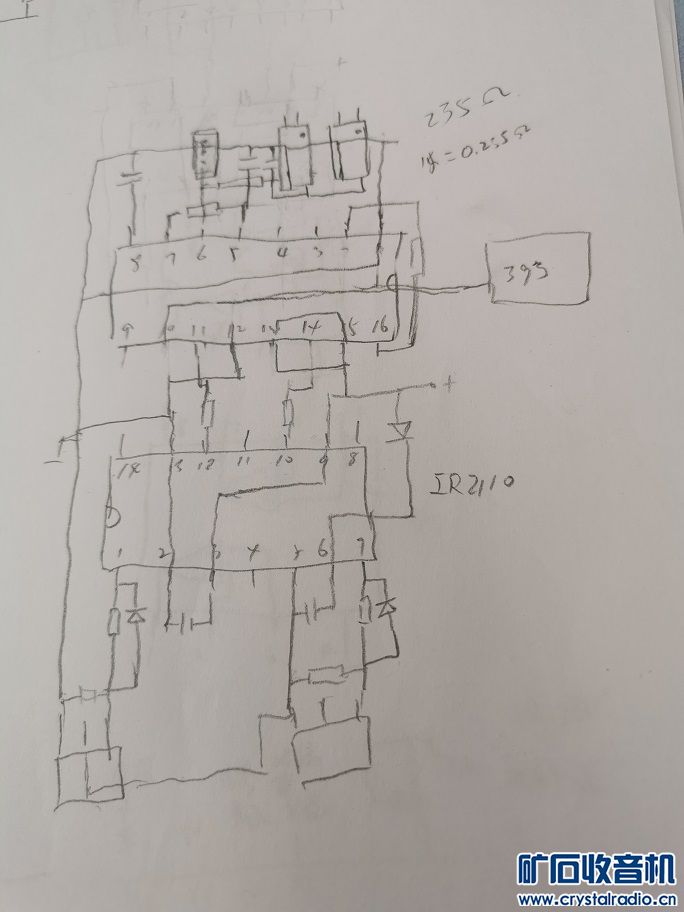

结论:LCC谐振非常适合胆机高压电源,功率越大越有优势,这个做完继续研究805高压电源1100伏
发表于 2020-4-25 09:11:34 | 显示全部楼层
期待楼主的高频灯丝供电电路!
 楼主| 发表于 2020-4-25 09:25:00 | 显示全部楼层
唐西 发表于 2020-4-25 09:11
期待楼主的高频灯丝供电电路!
整个驱动部分都要重新设计,不用2153了,2153驱动能力有限准备用3525加2110变频驱动
 楼主| 发表于 2020-4-25 09:33:22 | 显示全部楼层
主体框架811和805的
LCC主体
3525驱动部分
