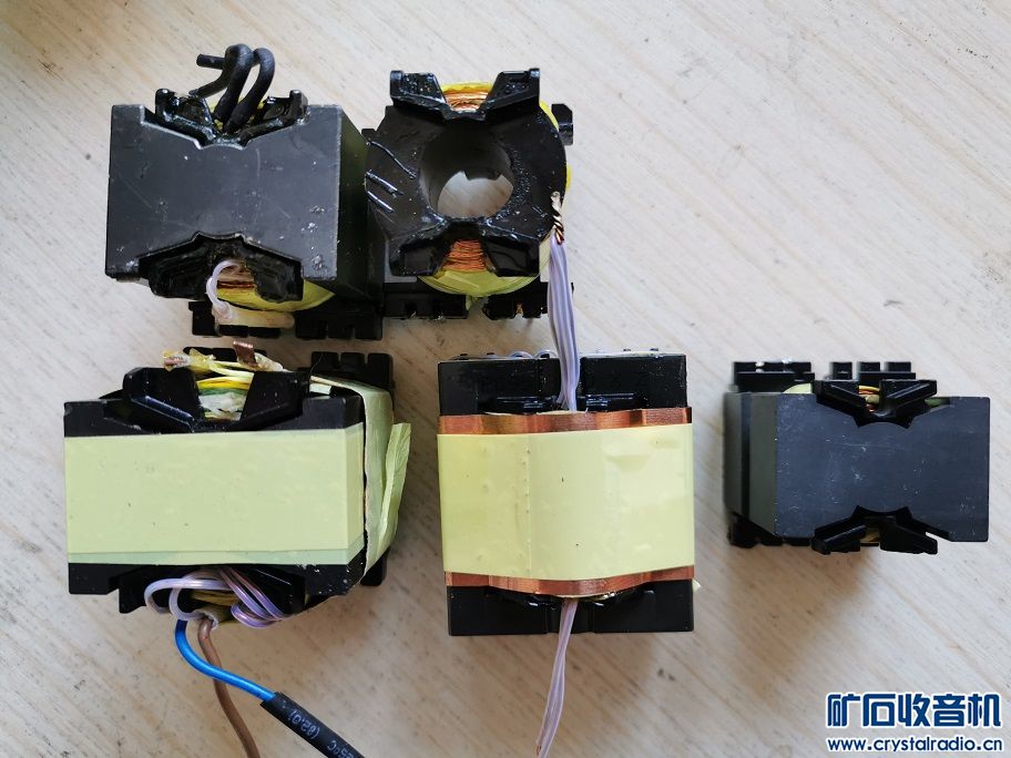

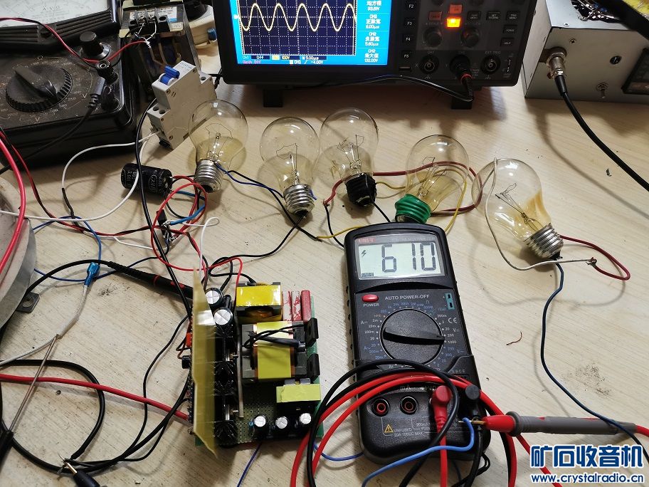

简单做了一个基于IR2153的LCC谐振电源200-660伏最大200瓦可调稳压电源,输出纹波比较大,灯丝部分还没有做,纹波不好控制啊,还有没有必要弄下去呢?用2153做LCC高频灯丝就非常简单了,可以实现调压稳压灯丝电压了,下一步就准备做灯丝部分
高压变压器长时间工作还是发热

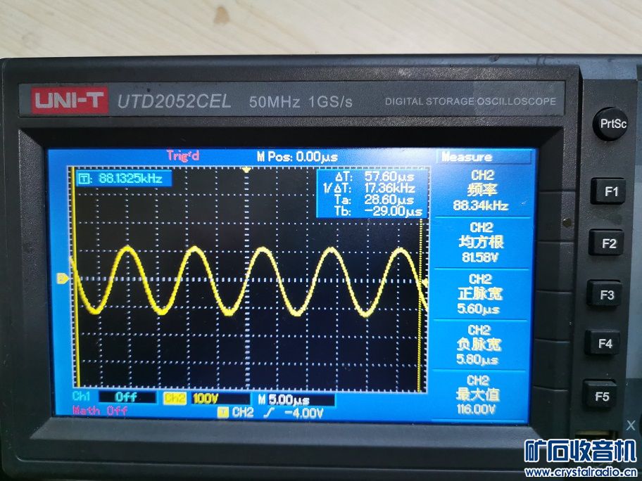

空载变压器一次电压波形
带载变压器一次电压波形
空载
带载5个100瓦灯泡

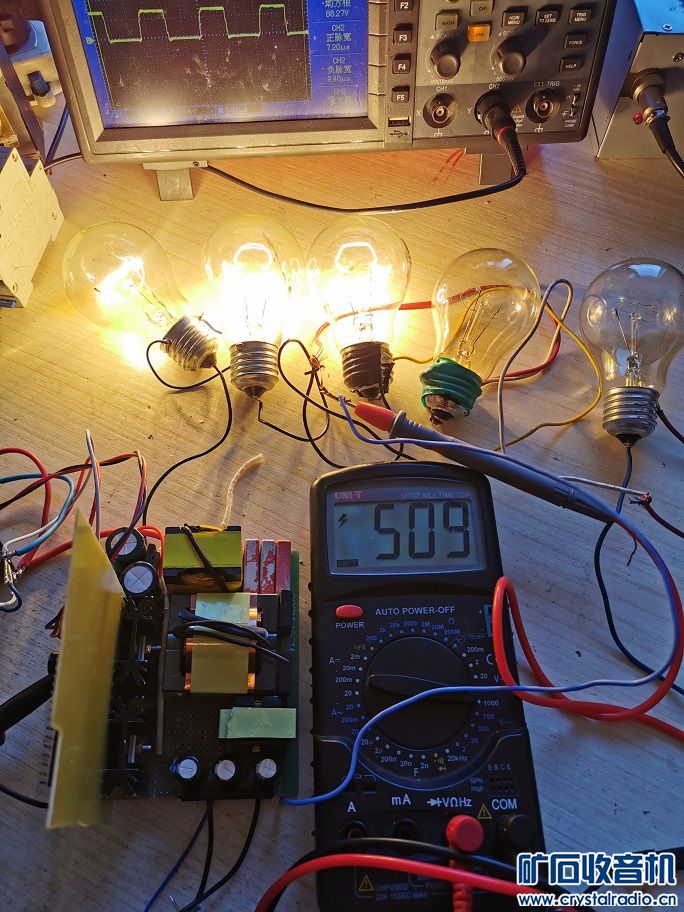

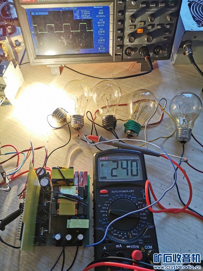

恒流4个灯泡
恒流3个灯泡
恒流一个灯泡

漆包线载流量都是按3A/平方计算的,漆包线是根本不热的,就是磁芯热,        pq35,pq40都发热最后还是用PC95的磁芯勉强维持

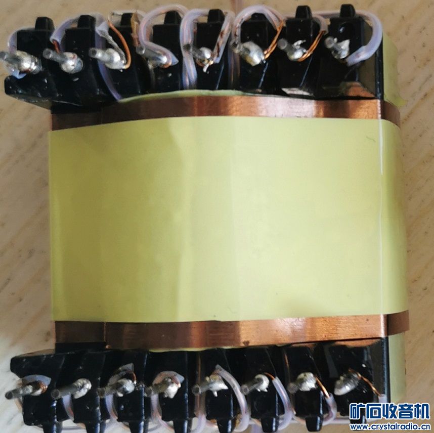

漆包线载流量都是按3A/平方计算的,漆包线是根本不热的,就是磁芯热,        pq35,pq40都发热最后还是用PC95的 ...
把你的变压器拍个照片放上来,越清楚越好。

变压器磁芯是eer4045的pc95材质
