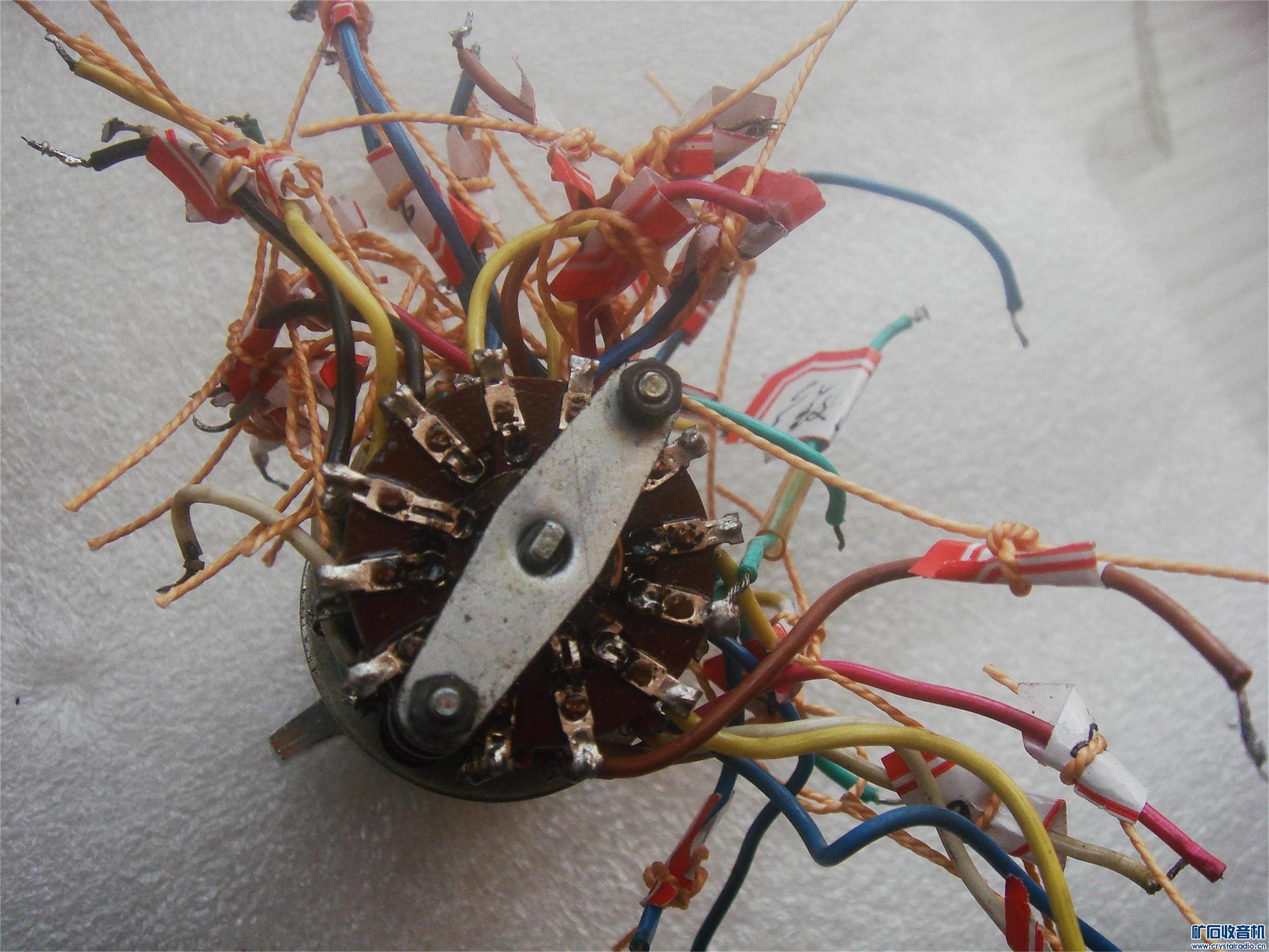

       几年前在广播论坛买了台牡丹941-C收音机,到手试机,中波和短波1收听正常,短波2无台,就中波来说,灵敏度还比春雷3P2略差一点。以为是波段开关的问题,后来彻底清洗了波段开关,但收听效果和灵敏度都未得到任何改善。
       常看到坛友们在谈及牡丹941时,都说灵敏度很高。我觉得要么是波段开关的问题,才使得我的这台牡丹941-C没有发挥正常的效果,所以我就想把波段开关换掉。从海燕B331的配件机上卸下了正常使用的波段开关,用它替换了牡丹机的波段开关,又把牡丹机上的可变电容卸下,用无水酒精浸泡清洗。

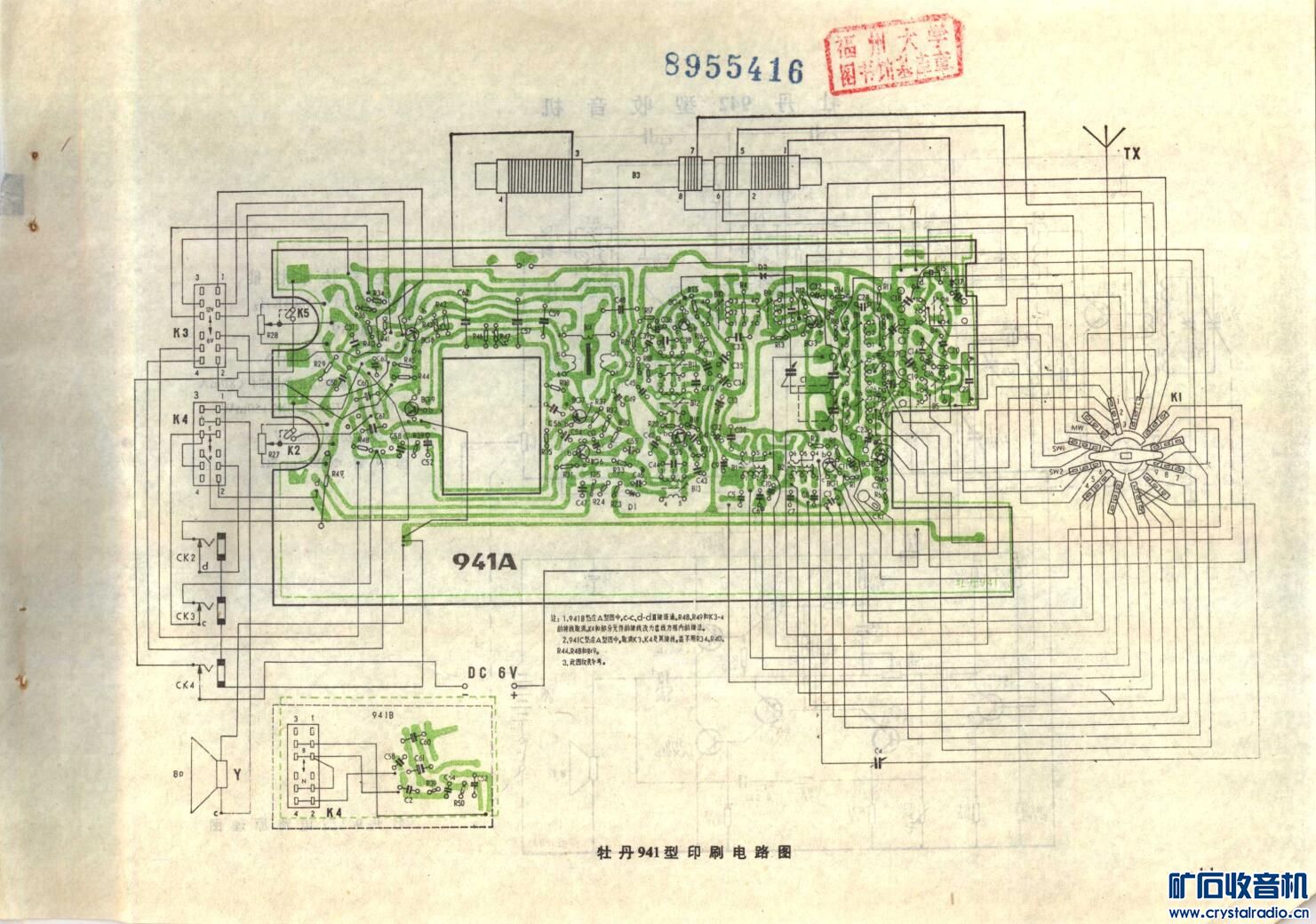

发表于 2020-3-25 15:47:52 | 显示全部楼层
苏杭 发表于 2020-3-25 15:06
谢谢!真是个好办法,我也想尝试一下。想麻烦你指点确认一下具体剪哪里?生怕自己瞎剪剪错。
图中的R7对应的中波高放负载,R8和R9对应的两个短波。我只剪掉了R7,因为中波听得较多。印象里之所以剪掉而不是焊下来,是因为铜箔面很多东西压着,不好下手。

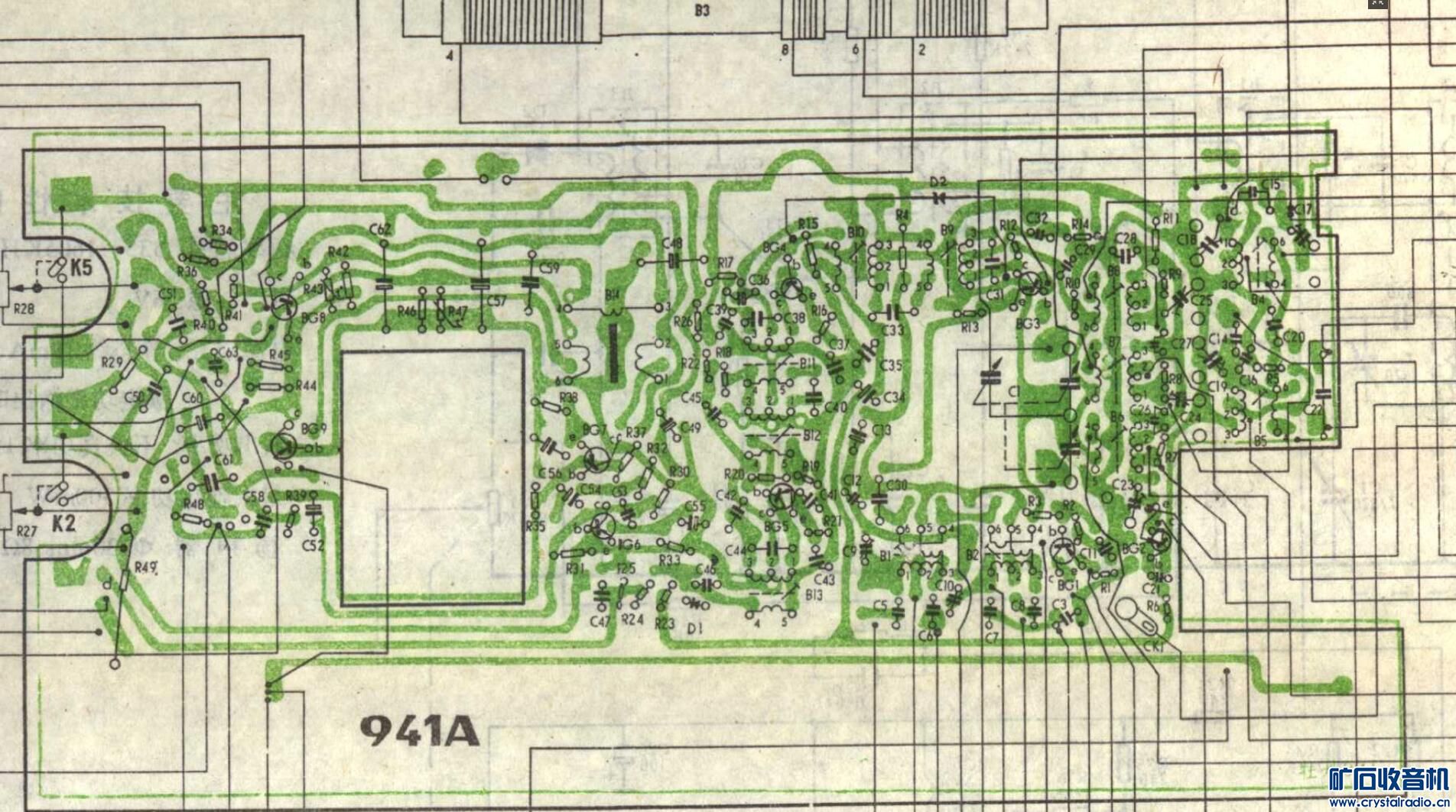

发表于 2020-3-27 20:30:37 | 显示全部楼层
kunlun 发表于 2020-3-25 11:50
牡丹941是锗管机,春雷3p2是硅管机。如果相似电路的话硅管机有优势。而牡丹941多一级调谐高放,应该能有更 ...
您好、有941C的印刷版图吗、谢谢!
发表于 2020-3-27 20:50:08 | 显示全部楼层
jack-chen 发表于 2020-3-27 20:30
您好、有941C的印刷版图吗、谢谢!
看能不能看清
发表于 2020-3-27 20:53:05 | 显示全部楼层
您好、有941C的印刷版图吗、谢谢!
再来
