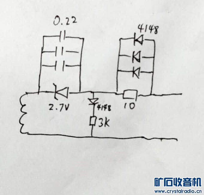

各种情况都会遇到,今天修焊机驱动电路,稳压管坏手头没有,用发光管代替。指针表都是1.5V的点不亮,UT39E和MS2108A能点亮但是读数不行,另有JLC的广告表不知道行不行忘了试了。只好指针表串电池再用数字表量电压,由于要抓握两个表笔很不方便,然后找到正确姿势可以。3V表量发光管方便,但是1.5V表串个电池也行,差别感觉不大。
然后量和10欧电阻并联的4148是不是坏,30表不行,47也不行,500可以。500好的正反向是约8欧、10欧,30、47都是10,看来需要不同的表相互补充一下。
