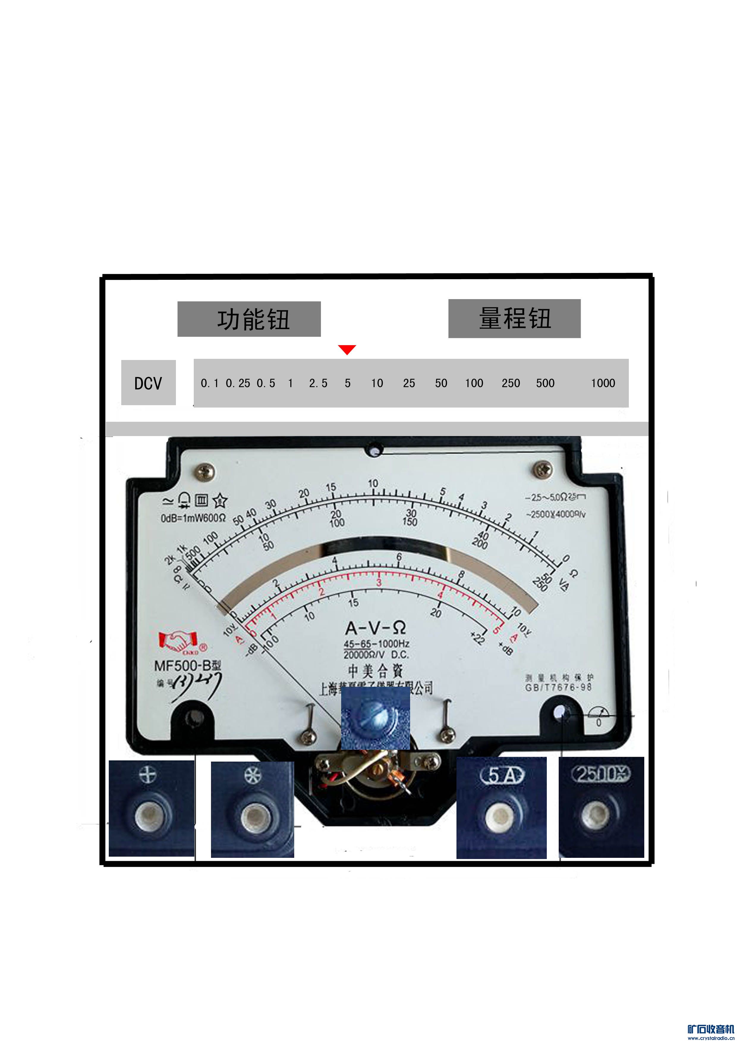

diy胡思乱想,反正光想不做,又不会花钱。用500表头,因为这个表盘大,其实其它的也可以,表头本身线性好点,灵敏度无所谓,阻尼不要过大,小了好办,过大不好办。表头下位安置,表头下面放4个插孔。最上面两个拨动开关,左边选择功能,DCV、Ω、ACV、DCA、ACA。右边选择量程,弄多点。右边旋钮通过传动机构带动刀左右移动改变量程,同时改变指针位置指示出当前量程。左边旋钮改变刀的上下位置改变功能,并且切换量程的表格。刀和触点做成X-Y阵列形式,量程的表格做成窗口形式,可以变换内容。这样做结构会很复杂,反正瞎想又不会花钱,怎么想都行 。电路采用数字表那种的,现在电子元件很便宜,又有锂电池,电路会省事很多,性能还好。欧姆档仍然用指针表模式,有的方面有其独特优势。

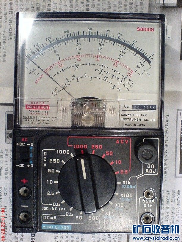

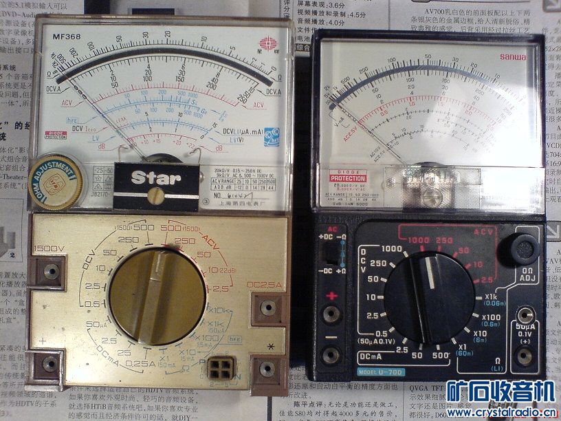

发表于 2020-10-3 23:44:25 | 显示全部楼层
84年买的是MF47
当368一上市马上买,MF47下岗,368A一上市再来一快
看到日本人有块旧表,马上用MF35带皮箱一起换(基本没用过太大)
MF30确实小巧但是1.5V  这个日本表是3V,自己加(12+3V)R10K档, 是最小巧的20K/V表
个人喜欢性能功能同等下越小巧越好
现在这些全部下岗,供着
只用玩具表,因为指针表跑电路太费电(R100欧),对付微弱电压尤其是AC 不行。
如测电压估电流永不烧表,
测电压看后几位的跳动就可大致了解电路的工作状态。
频率和占空比可对付高频AC,加个小附件估测波纹和观察波纹跳动,直接100K的表都不如,更不说指针表了
喜欢用啥表是个人自由,大家交流分享,不存在喜欢玩具表就是乏低指针表。说指针表优势就乏低玩具表。
玩具表玩得好也是在玩指针的基础上改进的。
