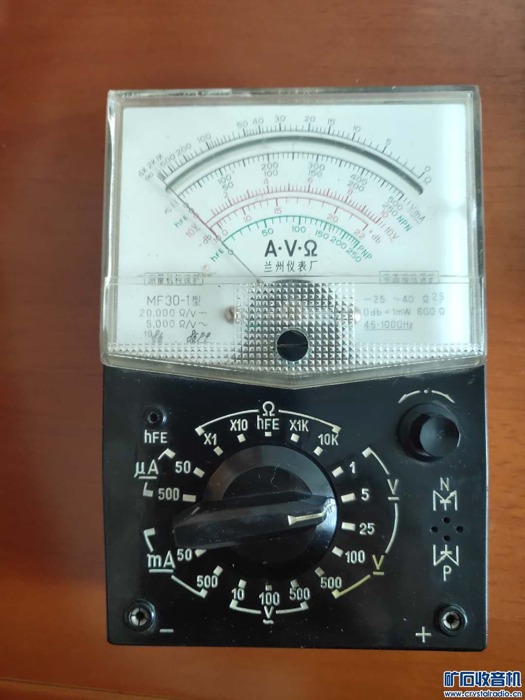

没有一块表是面面俱到的。所以,近年来我转向以基本性能出色的表为主力表,再配其他表作辅助。
就以我现在的主力表(改为3V+12V供电的MF30)为例,说说其优点和需其他表辅助的方面:
——优点:
1、档位较为齐全,常用DC电压档内阻达标(20K/V)。
2、做工优秀,可维修性强,开关接触性能出色,能杜绝接触不良引致的误判现象。
3、改为3V并自行粗略标识LI、LV后,应用范围扩展。
4、面板是刻字,经久耐用,不会丢字(丢了也容易补回)。
5、内部是搭棚工艺,无内部电弧烧表之忧(现代表误测时烧PCB铜箔是常事),耐漏电(电池漏液也能修复,非采用PCB的万用表可比)。
6、体积小巧方便移动,面板虽小但读数仍比较清晰便捷。
——需其他表辅助的方面以及相对其他指针表较弱的方面
1、缺少MF500的密封性,不防水不防尘,电池漏液仍会带来威胁。
2、缺少AC电流档、DC大电流档、DC高压档。需数字表或MF47、MF500辅助。
3、没有Beta测量功能。
4、没有方便可靠的检测1.5V和9V电池功能。
5、与其他指针表一样。没有通断蜂鸣检测功能,需数字表提供。也没有低AC电压档,AC频响也不宽,需靠性能优良的数字表弥补。
6、与所有数字表、绝大部分指针表一样,没有晶体管耐压测试功能。我是用达维仪CV-900D超级万用表获得此项功能的。
——多说几句:
    1、经过这么多年的使用指针表(兼使用数字表)经验,个人觉得,指针表的最大优势是欧姆档能灌出多个档位的电压、电流,并同时监测出被测对象上的电压(LV)、电流(LI),尤其是灌出“大”电流能力,非数字表可比。对于判别多种类型的晶体管引脚及好坏,通常情况下一块指针表就可解决。所以检修电路、一般性测量晶体管,我必选指针表。
    2、电压测量上,指针表弱于数字表。我测量电压,在没有精准度要求时,更多时候是逮着哪块表就用哪块表。有精准度要求时,则选数字表。
   3、测量通断,数字表全胜。若有通断测量要求,则必选测量速度快的数字表。若手头只有测量速度慢的数字表,测量次数不多,有时我会选指针表。
   4、上面列的MF30后5项做不到的地方,实际上日常用到的次数甚少,占我使用总量的比例不足5%,是偶尔为之。因此,我才更看重主力指针表的基本面性能。

 楼主| 发表于 2020-3-20 08:53:40 | 显示全部楼层
47电流档有新认识。500mA内阻0.5Ω,电压0.25V。30表已知3种版本,1.5、1、0.6Ω,电压0.75、0.5、0.3V。500表1.5Ω,0.75V。368表250mA档2.4Ω,0.6V。可见47表较大电流档是不错的。原因是电流档是直接并在0.25V电压档上的,其它表一般是串一串才到50uA处。这种方式缺点是对开关要求高,如果接触不良,轻则测量不准,严重则烧表。而串联的2.5K左右的电阻起到了限流保护的作用,不过没它仍然有二极管保护。
发表于 2020-3-20 10:15:15 | 显示全部楼层
有HFE的30表。。
 楼主| 发表于 2020-3-20 13:47:09 | 显示全部楼层
电流档如果不串那个电阻压降会低,但是阻尼会增加太多,即便是串了那个电阻,电流档阻尼仍然明显增大了。看来是这个原因,只能接到0.25V上,要不然不能用。或者表头本身不要有阻尼,靠外接电容(可适当串个电阻)来达到适当阻尼,在电流档时把此回路断开。此法可行,但是要增加个开关。
       电流档改成串联电阻可以减轻开关接触不良的风险,但是要增加个开关。
      增加开关成本高吗?为什么要避免呢?铜片上镀层金属应该不贵,花不了多少钱,结构增加复杂程度是真的。价格复杂成本高吗?相反表头我觉得是最麻烦的,设计不要说,定型了以后就是照图做了。麻烦的是那么细的线绕线圈(这个机器绕的话似乎也不难),然后装游丝,精细活儿人工做,但是可以做架子放上去焊。然后调平衡,又是精细活儿人工做,而且要反复尝试很多次碰运气才能调好,时间耗费太大。估计成本大头在这儿,材料应该不高。
