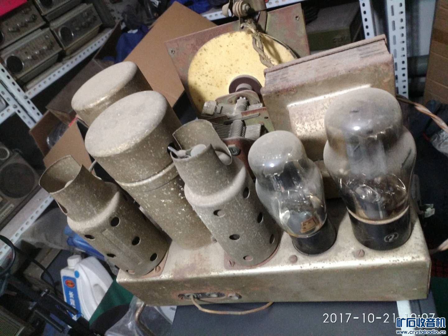

我有一台忘了什么株式会社的了,还没有修整,哪天有空整理的时候,请坛里的老师们指导指导。
发表于 2020-3-16 15:01:12 | 显示全部楼层
外壳基本完整,就是喇叭布不行了,旋钮也没有,我配了几个小北京的旋钮。

发表于 2020-3-16 18:35:31 | 显示全部楼层
不是外差机。应当是高放+再生检波。
发表于 2020-3-16 18:44:36 来自手机 | 显示全部楼层
這臺好像是滿三,到滿五才有超外差、在軍中是司令級、民間是滿企總經理才能買。

 楼主| 发表于 2020-3-16 23:18:01 | 显示全部楼层
是的,我看过网上资料,当时超外差机是高级机,我这台优级12号与B14号同级,只有军中高级
军官和地方高级人士才可以拥有,普通百姓是不卖的,只能买普通的再生直放,好一
点的带高放的。

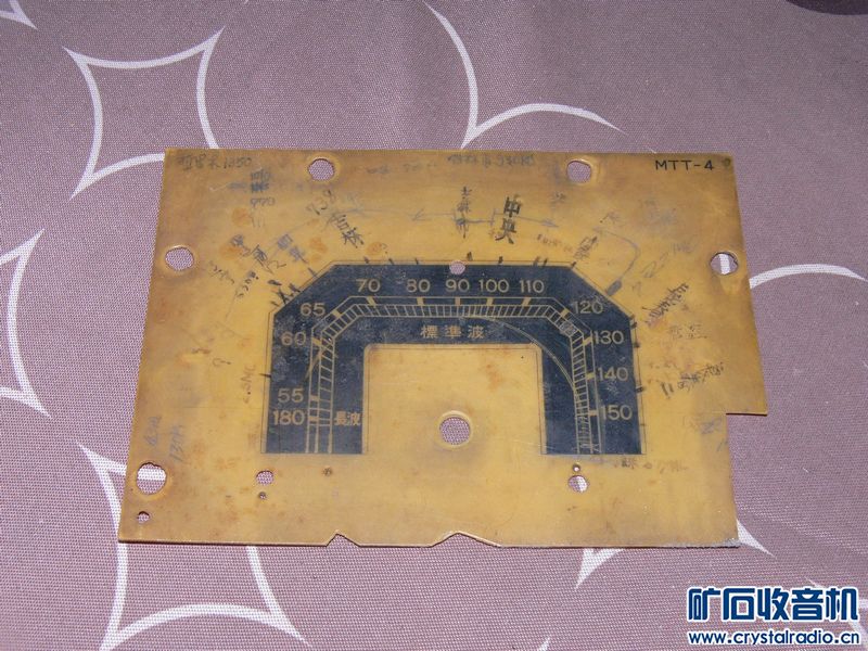

依稀记得这个机子中周是455的,好像中周上有刻字。也许我记错了。
看看度盘,残片。
