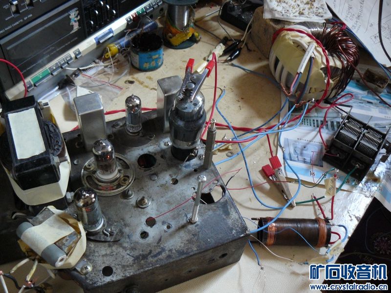

先试验2A7,弄响它,以后就好办了。
慢慢看图。

用环形变压器绕几圈给出2.5伏灯丝电压,回授线圈慢慢调,接入六灯机,响了。

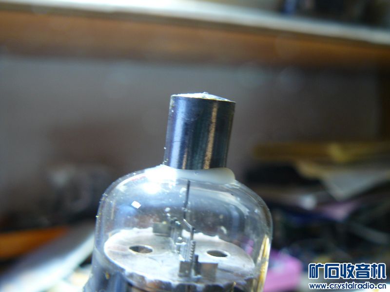

趁着试验,修好了一个掉帽的2A7葫芦管,可以用。

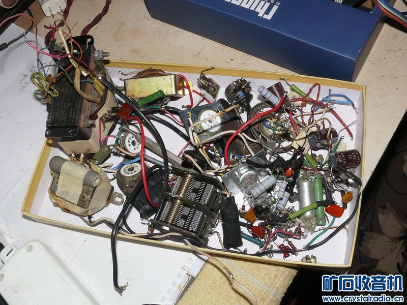

然后拆除原六管机零件,只剩底板,清洗一下。拆出一堆零件。
