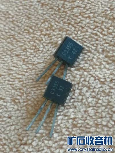

c3355放大倍数正常吗?

如果中间管脚是发射级,那就是真的2SC3355,就怕楼主测试直流放大倍数搞错了管脚排列,搞错管脚排列也可以测出直流放大倍数,要么倍数要么很低,要么无穷大,估计楼主犯了这低级错误。3355也分进口和国产的,就是特征频率不同,进口的可以到6.5GHZ,而国产只能到2GHZ左右
 楼主| 发表于 2020-3-11 22:09:57 | 显示全部楼层
不好意思,没看资料就插万用表上简单试验了,是管脚顺序搞错了,谢谢!
 楼主| 发表于 2020-3-11 22:10:49 | 显示全部楼层
ylong777 发表于 2020-3-11 22:09
如果中间管脚是发射级,那就是真的2SC3355,就怕楼主测试直流放大倍数搞错了管脚排列,搞错管脚排列也 ...
是我粗心大意了

 楼主| 发表于 2020-3-11 22:12:01 | 显示全部楼层
aaa555000 发表于 2020-3-11 22:03
您按正规的排列:bec测一下,也许就是100多点了。
多谢老爷子纠正,放大倍数正常
发表于 2020-3-11 22:28:34 | 显示全部楼层
放大倍数低是把E、C搞颠倒了吧
发表于 2020-3-12 08:01:23 | 显示全部楼层
去南京美丽家看了,发现图片上,每个三极管上面都是一样的批号,这个让人疑问。
发表于 2020-3-12 08:31:26 | 显示全部楼层
NEC的3355 直流放大倍数是120左右,而且IC从0.5mA到10mA都很稳定。
9018正常,90倍的应该是G型号。
发表于 2020-3-12 10:07:23 | 显示全部楼层
正品的3355体积都要比9018大一圈呢。
