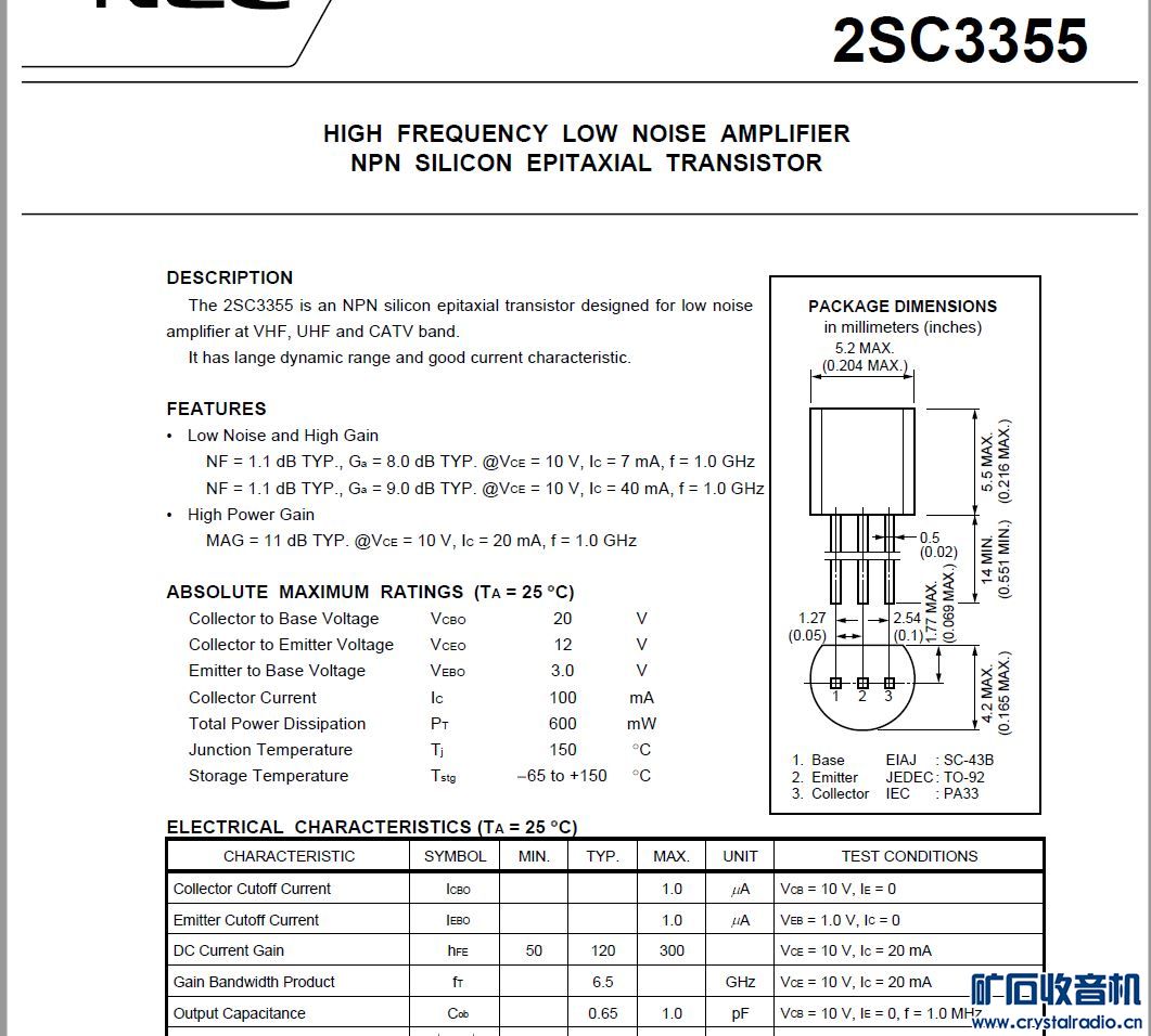

买了一批2SC3355,准备做FM高放管,到手测了下,直流放大倍数只有14-15,是否太低了,这样算正常吗?
又测试了一批9018,直流放大倍数都在90多,请教这两种哪个做高放更合适呢?
发表于 2020-3-11 21:35:55 | 显示全部楼层
小声的说一句:正品C3355的发射极在中间,测试时....

 楼主| 发表于 2020-3-11 21:43:54 | 显示全部楼层
这个管脚排列是BCE
发表于 2020-3-11 21:58:36 | 显示全部楼层
老村长 发表于 2020-3-11 21:43
这个管脚排列是BCE
假货?
正品应该是BEC
发表于 2020-3-11 22:03:18 | 显示全部楼层
90年代经常用C3355,记得直流放大倍数是蛮大的,100多,管脚插不对测量到的倍数就是10多倍。判断正确管脚了再测量一次
发表于 2020-3-11 22:08:07 | 显示全部楼层
 楼主| 发表于 2020-3-11 22:08:47 | 显示全部楼层
红河310 发表于 2020-3-11 22:03
90年代经常用C3355,记得直流放大倍数是蛮大的,100多,管脚插不对测量到的倍数就是10多倍。判 ...
哈哈刚重新测了下,果然是我管脚顺序搞错了,现在大多是70多倍
