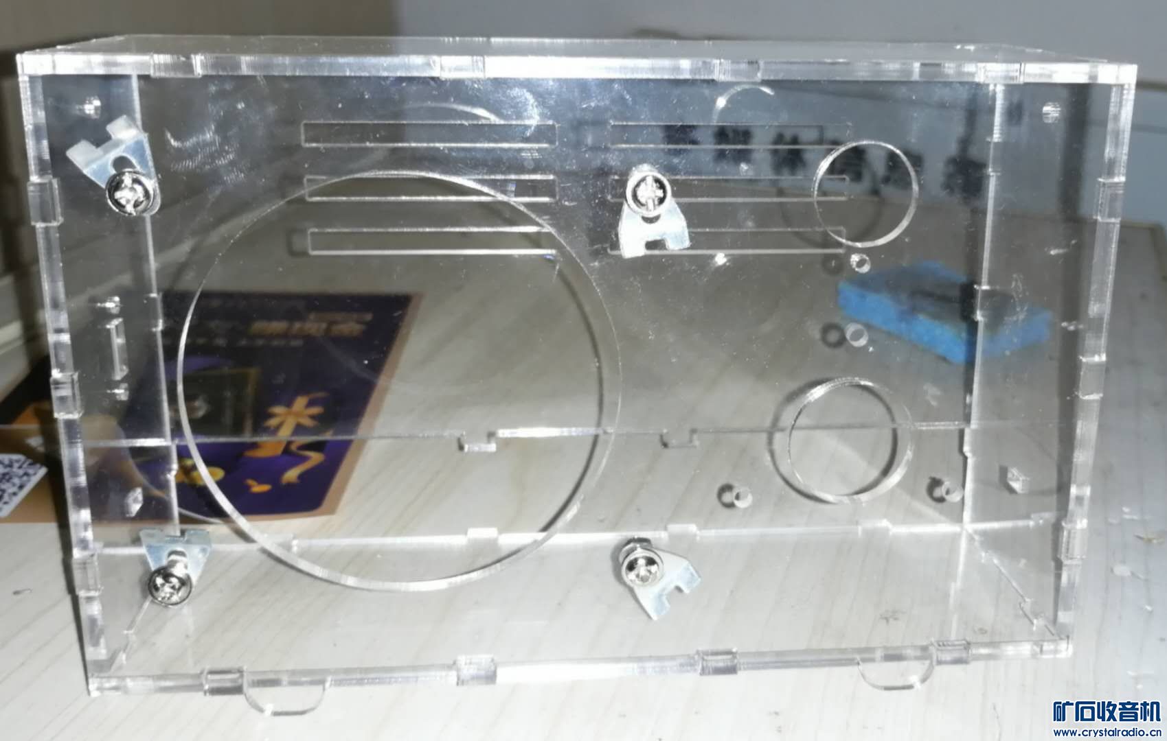

能否把你亚克力的机壳图片发上来看看效果那,谢谢
发表于 2020-4-14 11:29:31 | 显示全部楼层
我今天下班回家后给你拍几张吧
发表于 2020-4-14 15:23:54 | 显示全部楼层
好的,谢谢

发表于 2020-4-14 19:50:58 | 显示全部楼层
发表于 2020-4-14 23:20:28 | 显示全部楼层
感觉用黑色或者其他颜色亚克力是不是好些,透明的里面布局很难的,谢谢。
