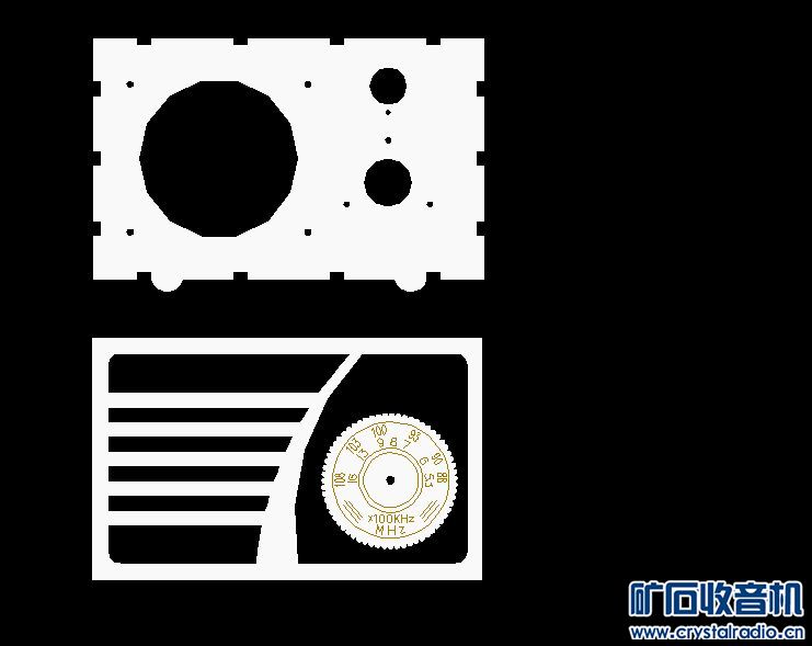

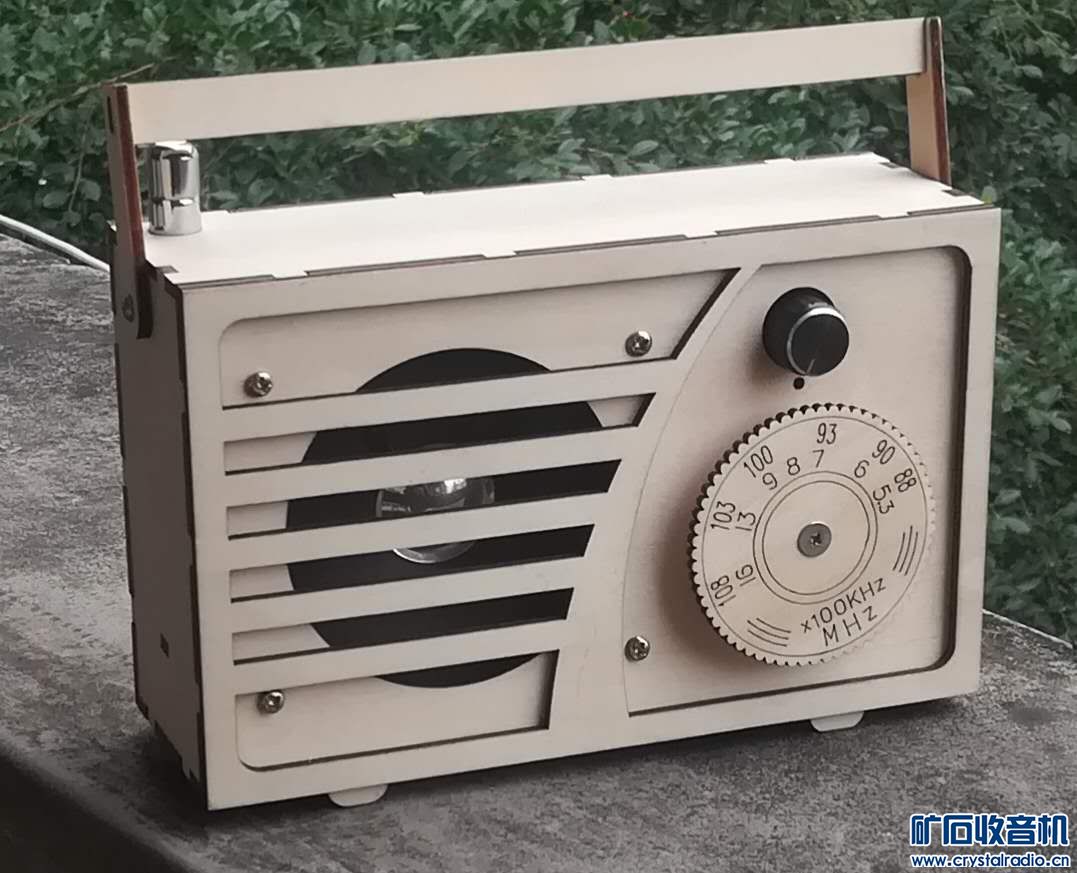

微信图片_20200113092319.jpg 微信图片_20200217084157.jpg 注意:机盒尺寸162*55*100mmH,厚度3mm椴木层板,设计3.5寸纸盆喇叭,直径15mm电位器旋钮,可以装下大部分晶体管收音机。图纸是CAD常用的DXF格式的,一个版面可以做四个盒子,其中两个有设计拉杆天线孔和波段开关钮空位,可以装调频机。淘宝搜  “激光雕刻”,可以有很多代工,费用50-60元左右。

发表于 2020-3-20 14:00:25 | 显示全部楼层
yeppdai 发表于 2020-3-20 10:27
朋友能给一下购买链接吗?谢谢!
是楼主说的,拿着它的图纸在淘宝上随便找一家激光雕刻的就可以制作,50-60元包邮

发表于 2020-3-9 09:50:41 | 显示全部楼层
直接把这个压缩文档交给他们就行了??
 楼主| 发表于 2020-3-9 09:59:08 | 显示全部楼层
乙猪 发表于 2020-3-9 09:50
直接把这个压缩文档交给他们就行了??
解压后的DXF格式档,直接给代工雕刻就可以。

发表于 2020-3-9 10:47:03 | 显示全部楼层
3毫米的板薄了些,能否改成5毫米的5夹板?
发表于 2020-3-9 10:57:19 | 显示全部楼层
是的,同意楼上,要5mm的,最好10mm的。

发表于 2020-3-9 13:28:04 | 显示全部楼层
我下载下来没有看到尺寸
另外,全身照能不能提供下?考虑激光雕刻亚克力
发表于 2020-3-9 15:58:42 | 显示全部楼层
5毫米以上一档是7毫米的,即7夹板,10毫米厚是要做台机壳的感觉。

发表于 2020-3-9 22:35:58 | 显示全部楼层
先谢谢楼主!CAD文件,楼主可否把字体文件一起共享一下呢?这样,各种版本的CAD和不同系统的电脑,都能完整打开文件了。

发表于 2020-3-11 21:48:05 | 显示全部楼层
这个可不可以用彩色或者透明的有机玻璃做,感觉有机玻璃更好些。
