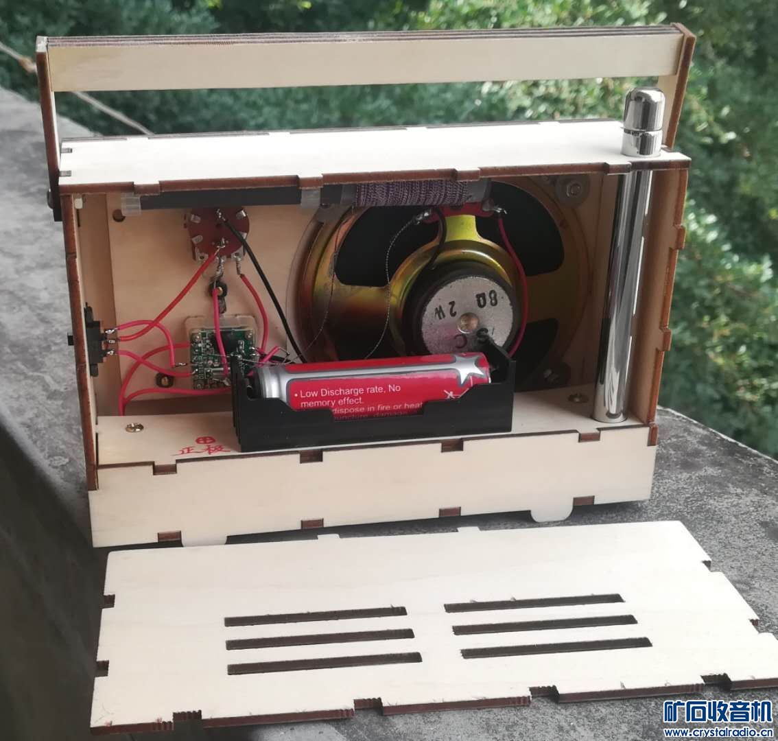

给您的鸡鸡安个窝,分享我的机盒

发表于 2020-3-19 22:30:50 来自手机 | 显示全部楼层
东西回来了,很是漂亮,正在组装中,还没组装成功,尤其后盖那边
 楼主| 发表于 2020-3-19 22:48:49 | 显示全部楼层
背面组装方式。
发表于 2020-3-20 07:12:12 来自手机 | 显示全部楼层
1971sam 发表于 2020-3-19 22:48
背面组装方式。
谢谢楼主这么晚还来指点我,非常感谢!

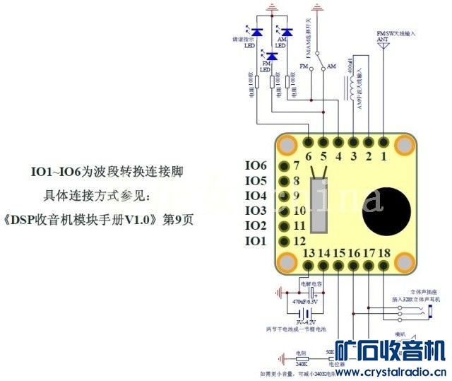

另外楼主这个是DSP的吧?看着像可变电容,实际是调台电位器,不知整机效果和SI4836或者德生的Pl360相比怎样?
 楼主| 发表于 2020-3-20 09:02:51 | 显示全部楼层
异幻 发表于 2020-3-20 07:21
另外楼主这个是DSP的吧?看着像可变电容,实际是调台电位器,不知整机效果和SI4836或者德生的Pl360相比怎 ...
淘宝买的dsp集成,效果很好,和我的RP2100一样,调频很好听,中波也很好,但是没有超外差那种忽远忽近的感觉,我这儿有视频 -bilibili  https://www.bilibili.com/video/av84669909

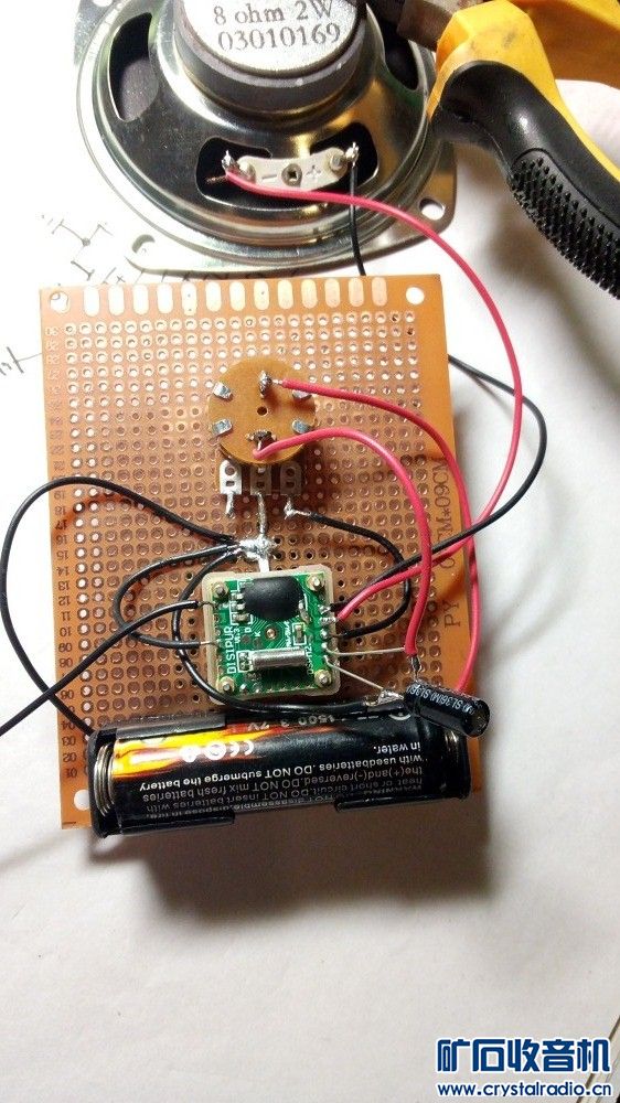

发表于 2020-4-12 14:53:51 | 显示全部楼层
用的楼主的机壳,设计的板子做的,还没通电。本来是立体声的,但是这个机子只能装一个喇叭,所以只焊了一路功放,期待出声。
 楼主| 发表于 2020-4-12 17:02:23 | 显示全部楼层
异幻 发表于 2020-4-12 14:53
用的楼主的机壳,设计的板子做的,还没通电。本来是立体声的,但是这个机子只能装一个喇叭,所以只焊了 ...
建议把亚克力那块板当做pcb板来设计会更好。
发表于 2020-4-12 18:15:44 来自手机 | 显示全部楼层
我的PCB板就是照着那个亚克力板画的边框
