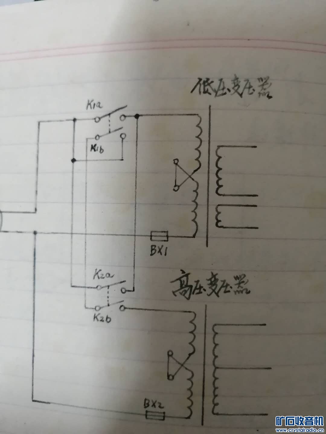

发表于 2020-3-6 18:37:00 | 显示全部楼层
请楼主参考【无线电】1974年12期20页的两个改进电路。我一直这样使用着。图片拍得不完整,插头没全进入镜头。
双刀单掷开关2个
双刀单掷开关2个
双刀单掷开关2个
双刀单掷开关2个

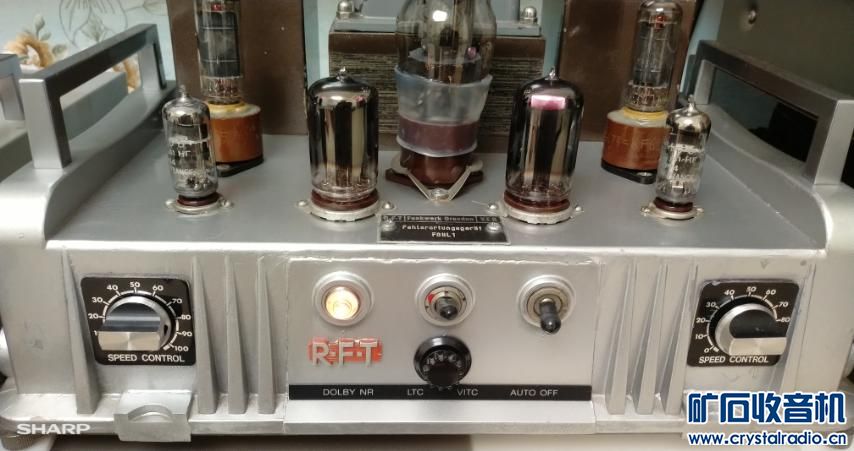

发表于 2020-3-7 19:07:23 | 显示全部楼层
我D|Y胆机都装有高,低压开关,从没听喇叭有响声。
 楼主| 发表于 2020-3-7 19:58:53 | 显示全部楼层
chenananjinpei 发表于 2020-3-6 18:37
请楼主参考【无线电】1974年12期20页的两个改进电路。我一直这样使用着。图片拍得不完整,插头没全进入镜头 ...
好的,谢谢。
 楼主| 发表于 2020-3-7 19:59:54 | 显示全部楼层
请问高压开关用的是哪种方式?
发表于 2020-3-7 20:19:04 | 显示全部楼层
 楼主| 发表于 2020-3-7 20:39:39 | 显示全部楼层
WK.WK 发表于 2020-3-7 20:19
直接用的英国拆机钮子开关。
高压在哪个位置通断?
发表于 2020-3-7 20:48:32 | 显示全部楼层
电感到整流管之间。
 楼主| 发表于 2020-3-7 21:02:59 | 显示全部楼层
WK.WK 发表于 2020-3-7 20:48
电感到整流管之间。
