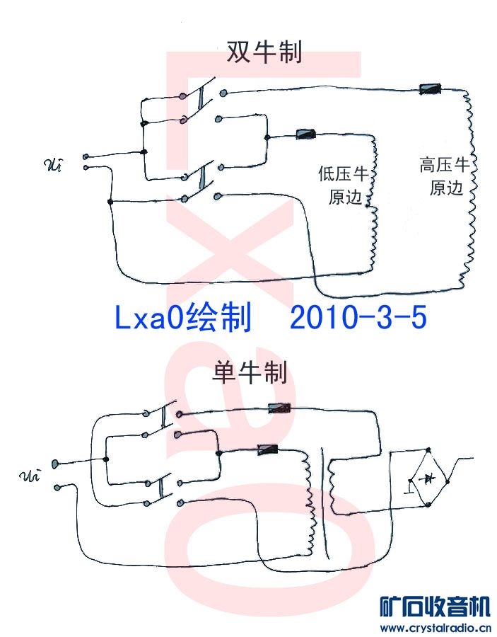

想给胆机加高压开关,请问怎么弄?

我自己用的是下面这个:
低压是“或”逻辑,
高压是“与”逻辑。

我试过,给高压加个开关,合上时喇叭会发出“咚”的一声,后来改用6Z18做缓冲,30秒以后高压从零开始加载,安全可靠。

你们的方法都不对,正确的方法应该是:
把电源牛分成两个,重新绕(买也得),一个是灯丝,一个是高压。这样,就可以顺利给高压牛加上开关,完美的解决了楼主的问题。

请问,这样搞,和只用一个牛,在高压次级绕组加开关有什么区别

我看到有些朋友同用工控时间继电器做延时

加个开关控制晶体管延时

请问你用的是什么作整流?若是晶体二极管整流,高压再加一个电子管缓冲就行。
用普通晶体二极管整流,无法用电子管缓冲,因为电源变压器没有相关灯丝绕组。

5楼余版主给的方案最简单,最省事。
准备就这么干了。
