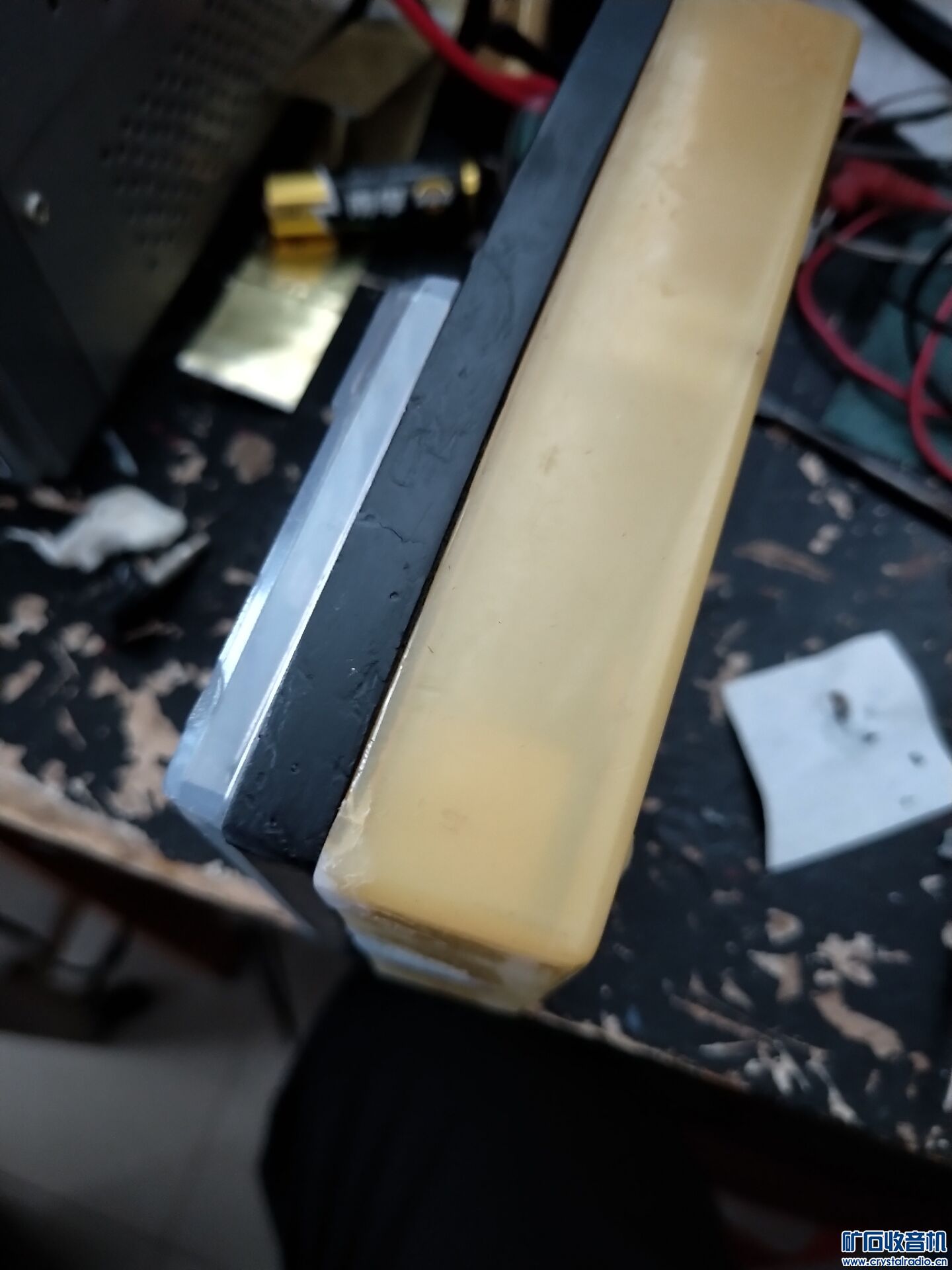

修复表壳
 楼主| 发表于 2020-3-2 19:26:07 | 显示全部楼层

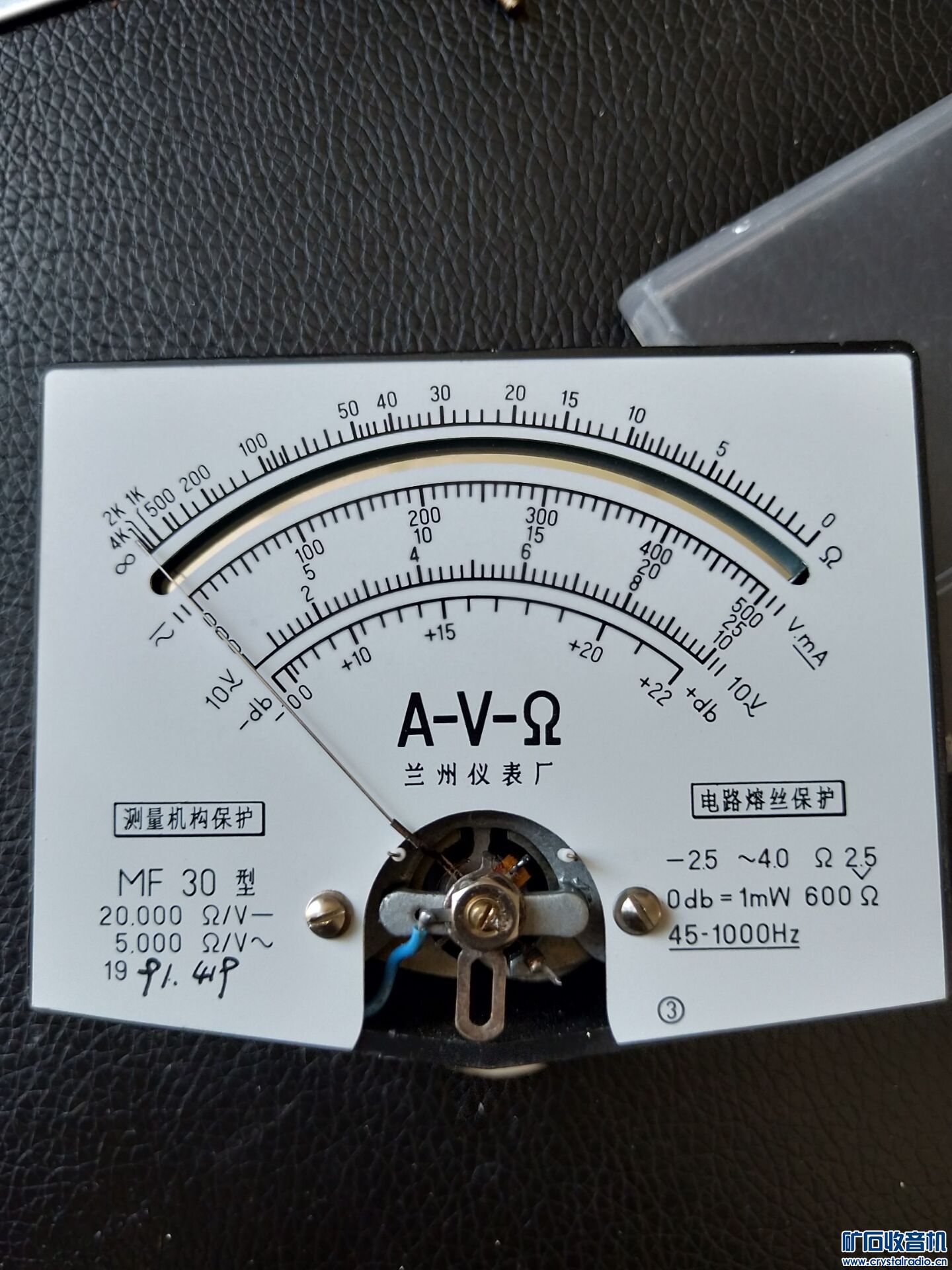

全部修复完了,尽管不是太美观。 QQ图片20200302193053.jpg QQ图片20200302193123.jpg QQ图片20200302193059.jpg

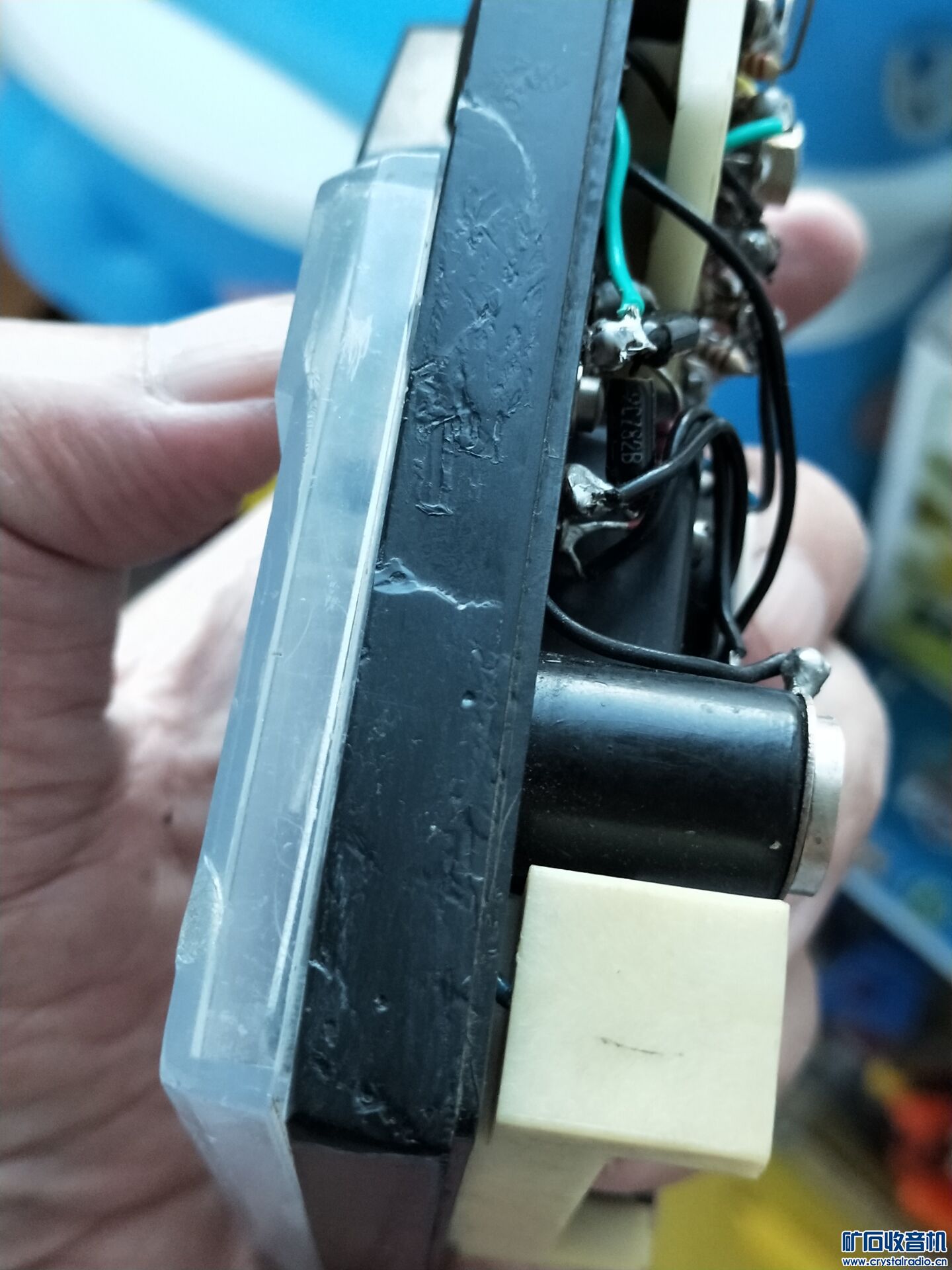

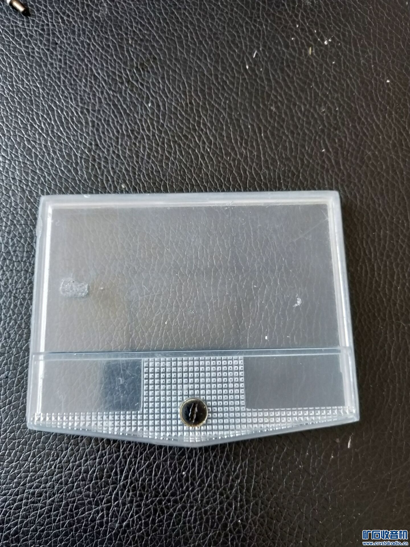

表蒙子上的伤疤不但影响美观,还影响读数,不知怎么处理,最好找一个换上,但哪里能找到啊? QQ图片20200302193010.jpg QQ图片20200302192957.jpg

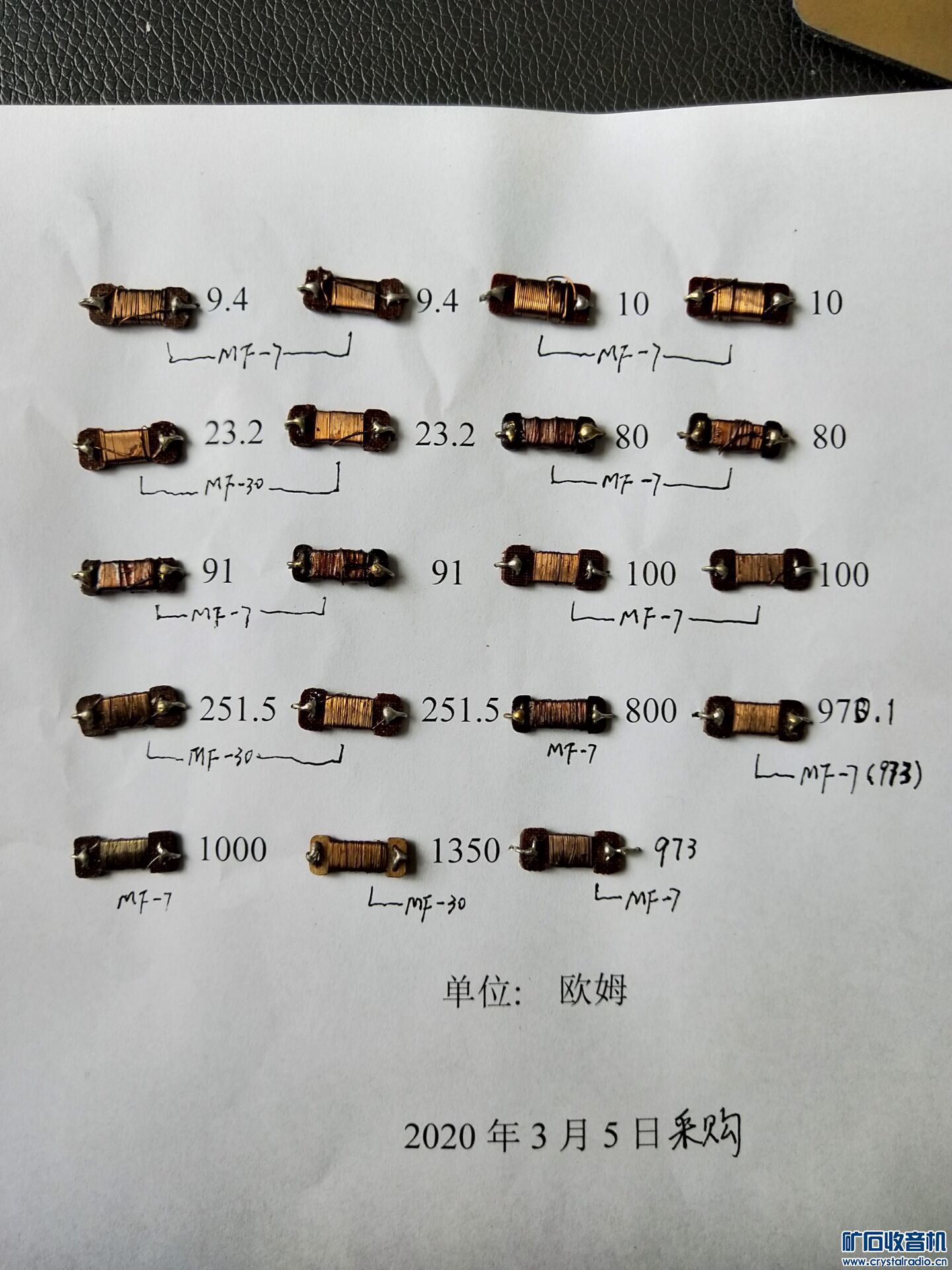

等几天线绕电阻到来后,换掉欧姆档两只自配的碳膜电阻,此表就算彻底好了
用布沾牙膏擦,可以提供些透明度,但那个烫痕就去不掉了。
 楼主| 发表于 2020-3-3 14:49:33 | 显示全部楼层
谢谢回复。本人手艺不行,如果用工具把面板去掉(裁开)换上一块裁好的薄玻璃最好,玻璃不好找,可用透明磁带盒裁制一块,再粘贴上........
发表于 2020-3-3 16:06:05 | 显示全部楼层
bd9gc 发表于 2020-3-3 14:49
谢谢回复。本人手艺不行,如果用工具把面板去掉(裁开)换上一块裁好的薄玻璃最好,玻璃不好找,可用透 ...
我也有这个老表73年产品,使用时间长了也有你那个现象,当时就用布沾牙膏擦了擦外面和里面,透明度高了些、也好看了些(不能与新的比);要换透明壳那要有耐心去查找,用拼接的方法更难搞,材料倒是很容易找的用亚克力透明板(PMMA材料)就行。
 楼主| 发表于 2020-3-3 21:44:13 | 显示全部楼层
sgeli_sh 发表于 2020-3-3 16:06
我也有这个老表73年产品,使用时间长了也有你那个现象,当时就用布沾牙膏擦了擦外面和里面,透明度高了 ...
就是的,同感难度太大。

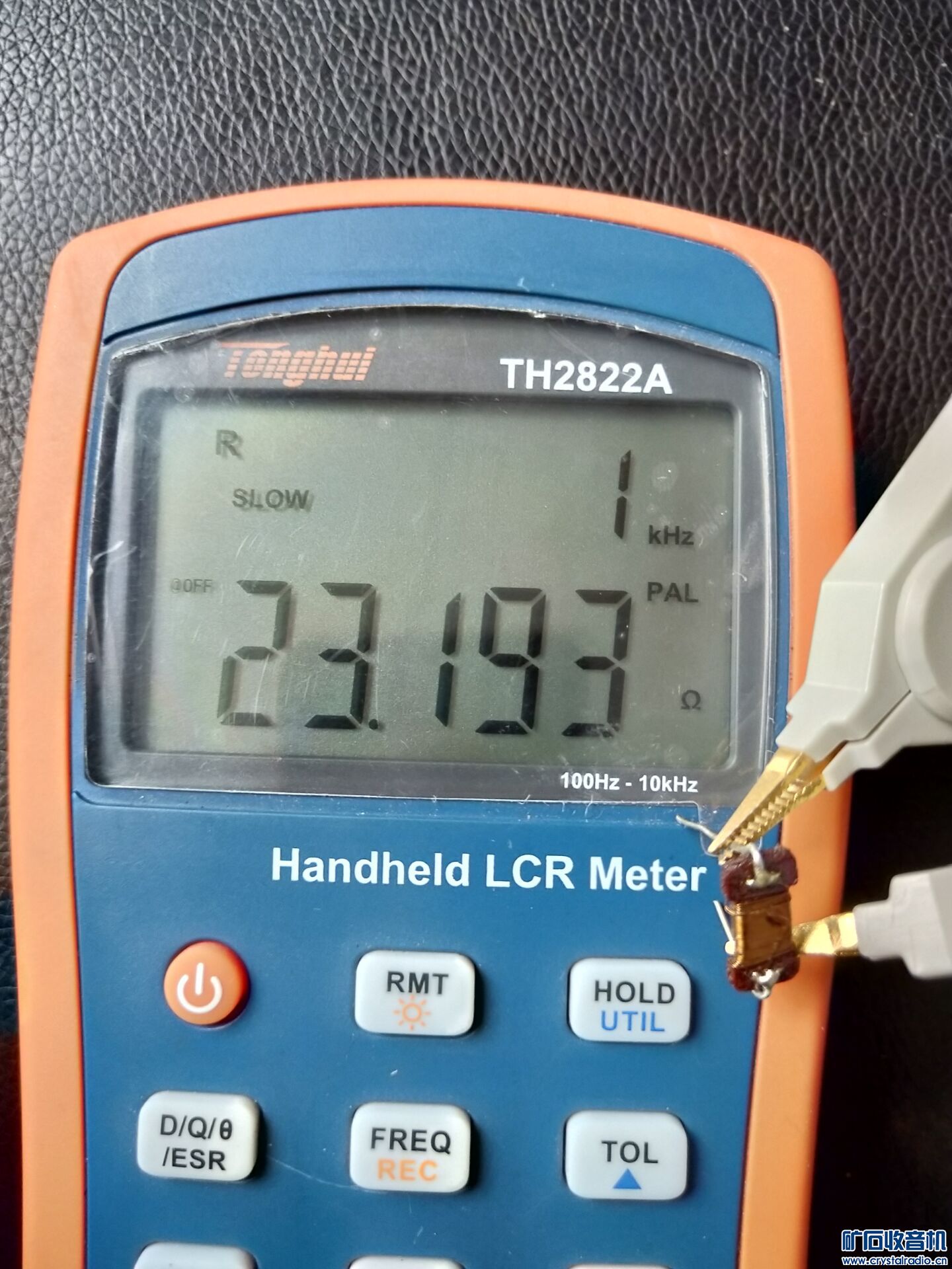

发表于 2024-9-19 12:30:10 | 显示全部楼层
bd9gc 发表于 2020-3-3 21:44
就是的,同感难度太大。
第一种胶水感觉好用网上搜了下没卖的了,表蒙子亚克力的可以用汽车大灯修复液,我的大灯这一样弄变新了
