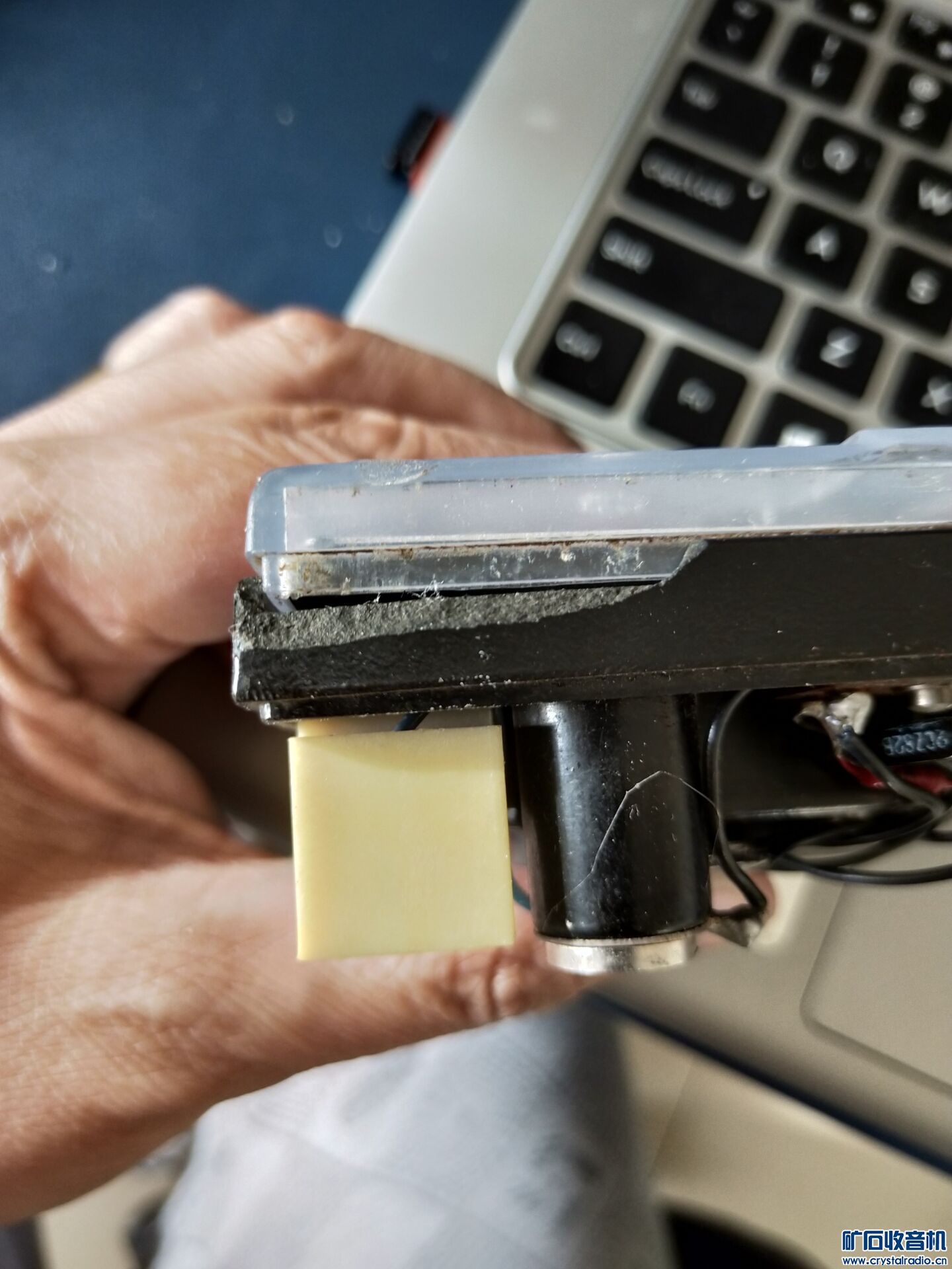

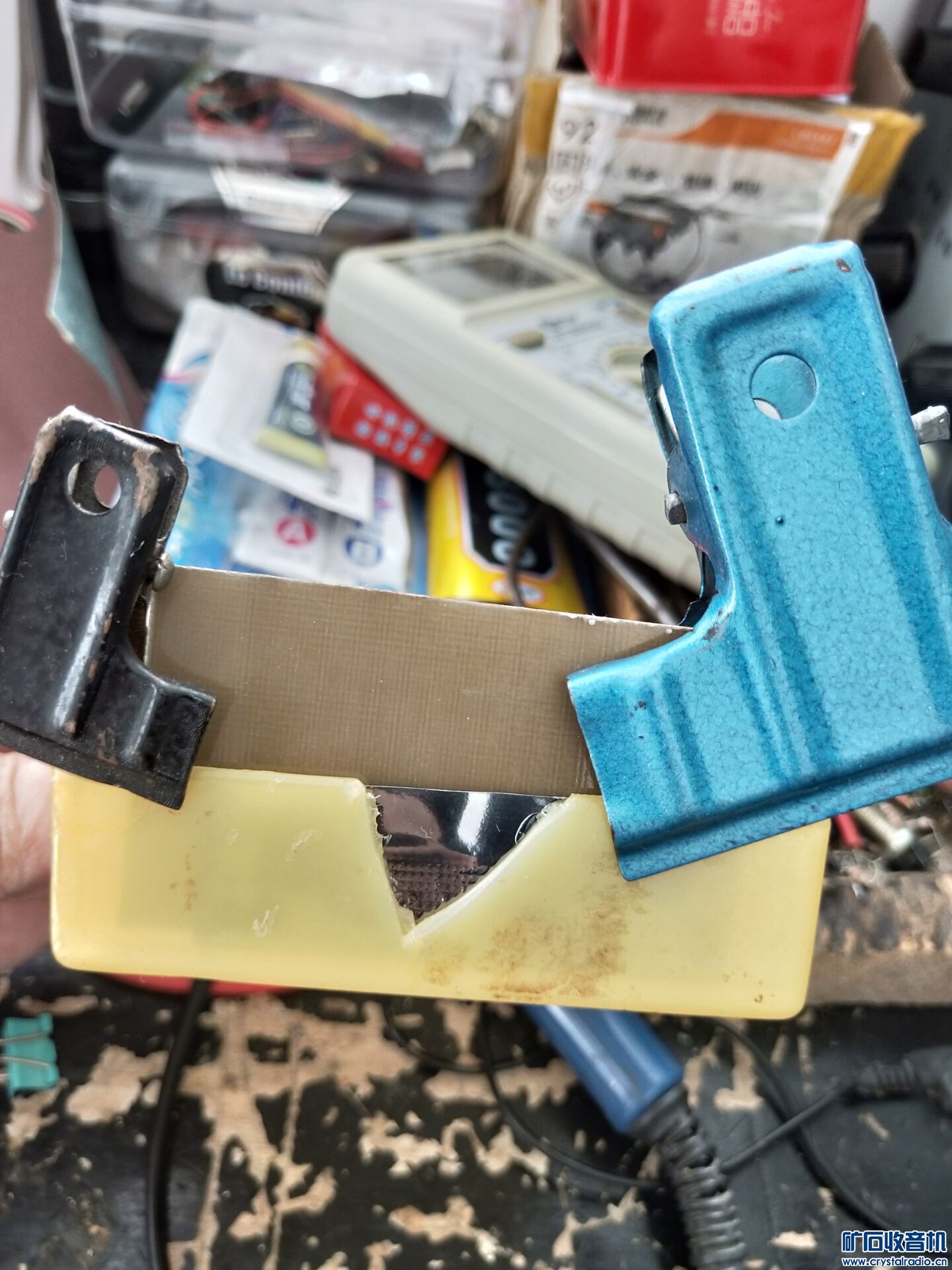

这些天没事干,找出跟随我多年的MF-30,这款表虽不是名表,但从90年代一直跟随我,磕磕碰碰摔了不知多少次,也不知烧坏几次,包括表蒙子都让烙铁烫伤过多次,可以说惨不忍睹,但即使这样还是有感情,决定要把它修复。先看看修复前的样子吧。

看,惨不惨! QQ图片20200301161207.jpg QQ图片20200301161216.jpg QQ图片20200301161225.jpg QQ图片20200301161235.jpg QQ图片20200301161242.jpg QQ图片20200301161254.jpg

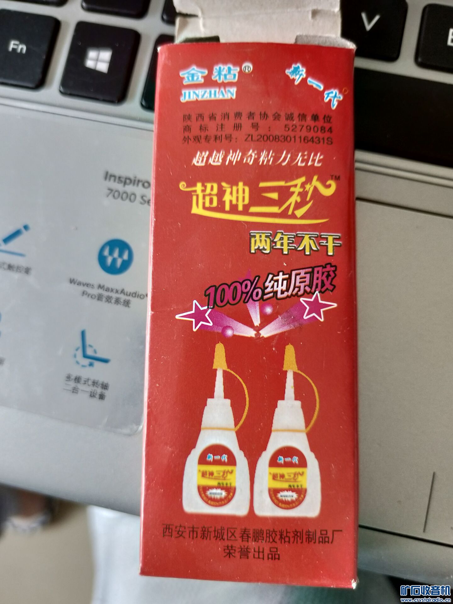

要用到的胶水,一是液体状胶水用来粘接没有掉肉的缝隙。很早以前买的,用过后出口用络铁烫住以免干涸,没想到多年了没有失效。 QQ图片20200301162913.jpg QQ图片20200301162920.jpg

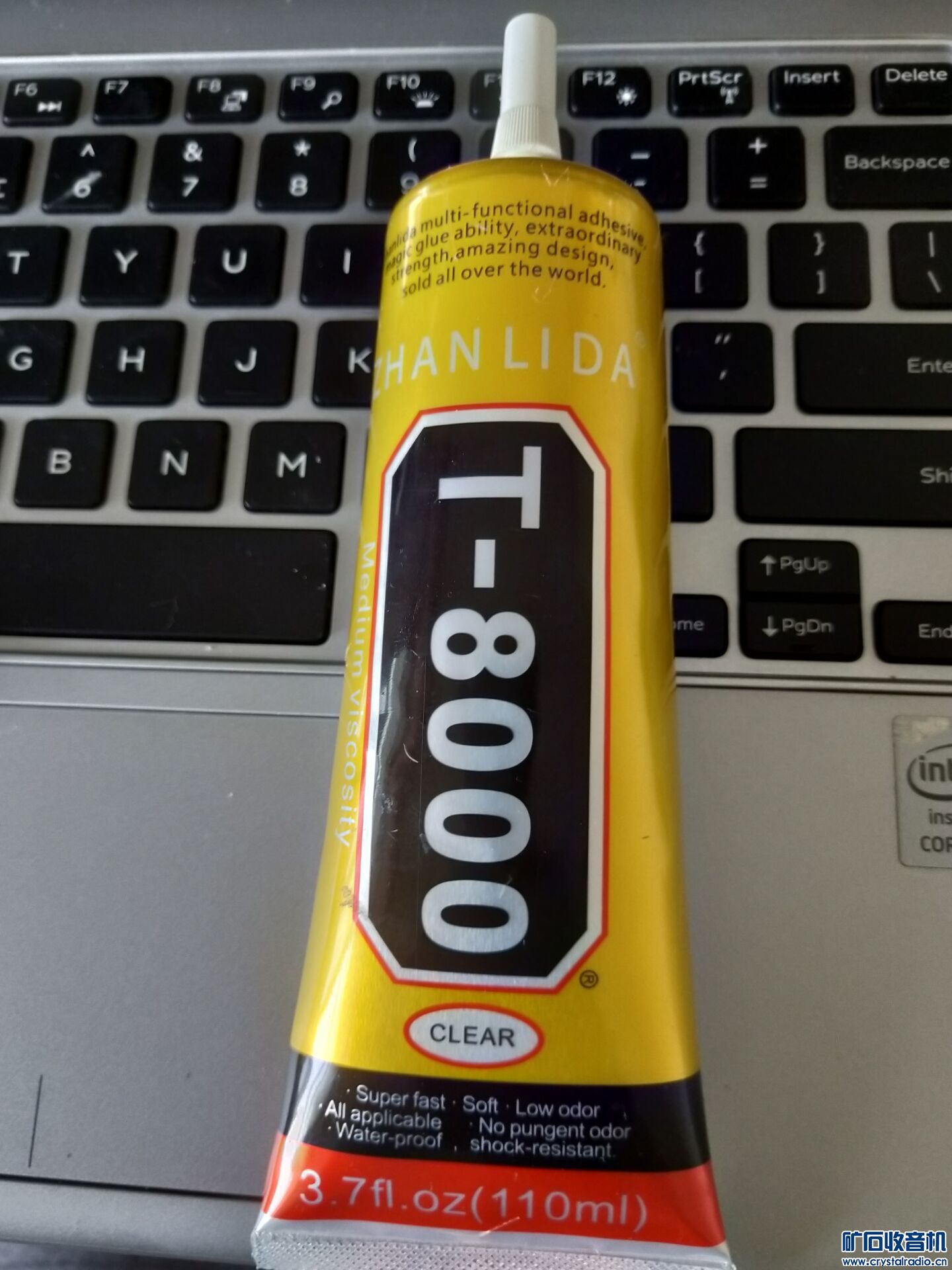

二是半固态(糊状)胶水,这个是修理手机用的,胶体长时间透明状不变色,第二次可以很轻松取下,这里主要是起辅助作用,要先粘贴一张塑料薄膜,用以挡住胶体。 QQ图片20200301163102.jpg

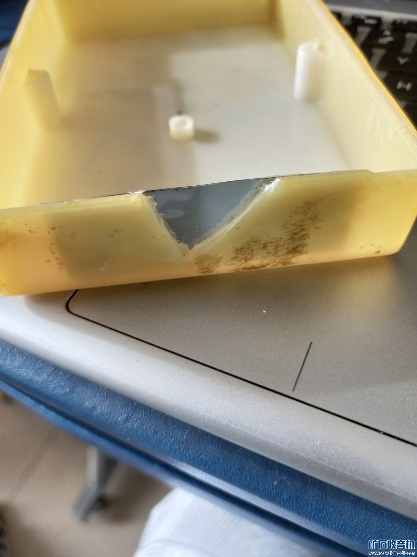

三是补肉用的胶水,也就是哥俩好(AB胶),这种胶一比一混合后非常结实,凝结速度也快不需要等的时间长,又没有502胶水那样快,操作起来时间上不是太紧张 QQ图片20200301162904.jpg

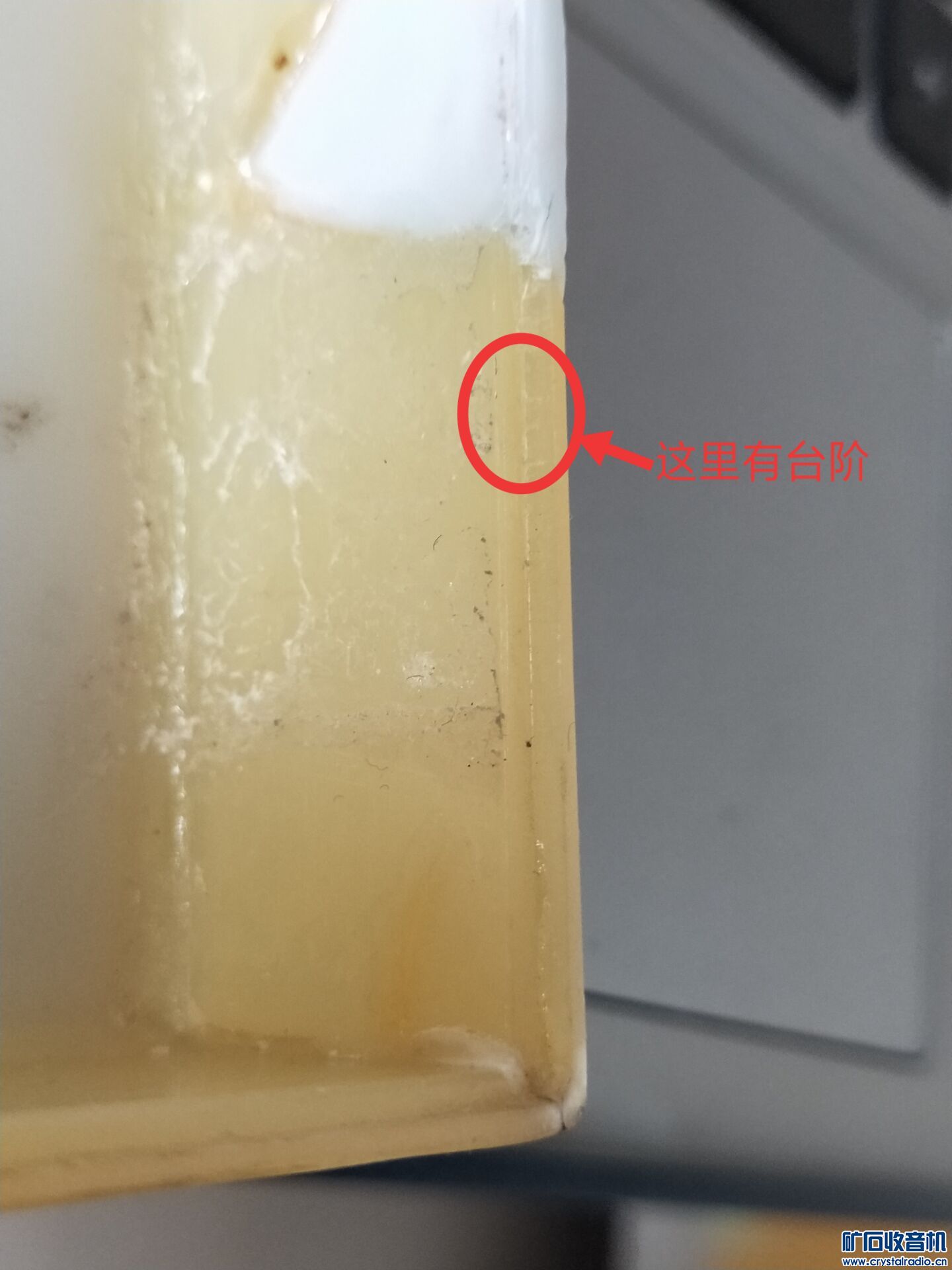

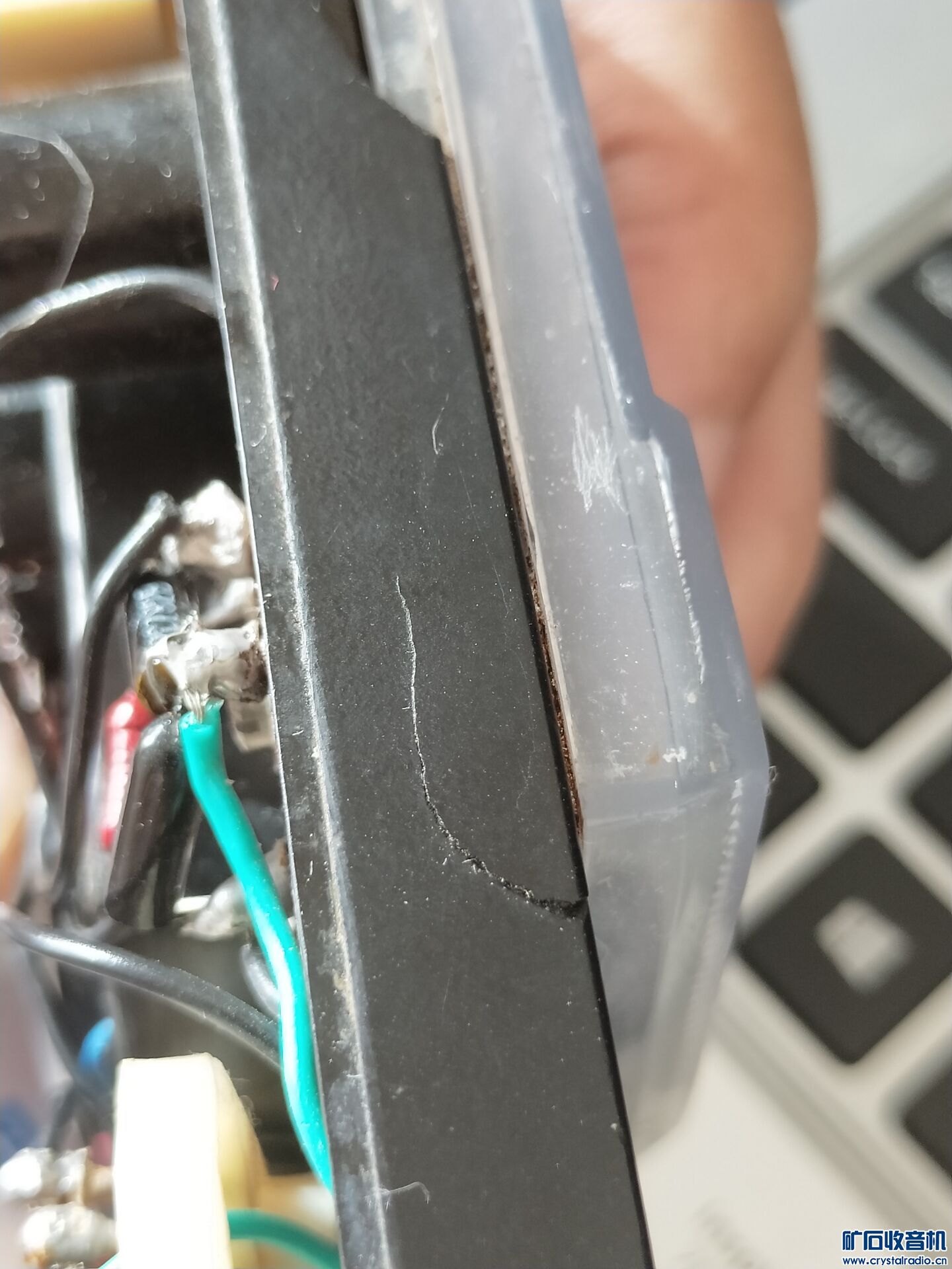

先用一张塑料片,我用的是元器件防静电塑料袋剪的,涂上胶水粘贴到表壳内测,以防胶水内流,另一方面内测也平整,用夹子固定等待下个环节。 QQ图片20200301162928.jpg
 楼主| 发表于 2020-3-1 17:03:55 | 显示全部楼层

发表于 2020-3-1 17:10:25 | 显示全部楼层
bd9gc 发表于 2020-3-1 16:52
先用一张塑料片,我用的是元器件防静电塑料袋剪的,涂上胶水粘贴到表壳内测,以防胶水内流,另一方面内测也 ...
还是用AB胶来粘最好,我的德生PL-550机身后面那块支撑被东西掉下来砸掉了,就是用的AB胶粘的效果非常好。
 楼主| 发表于 2020-3-1 17:16:40 | 显示全部楼层
