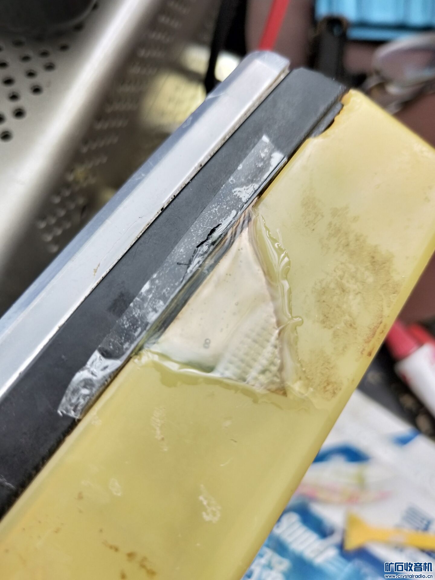

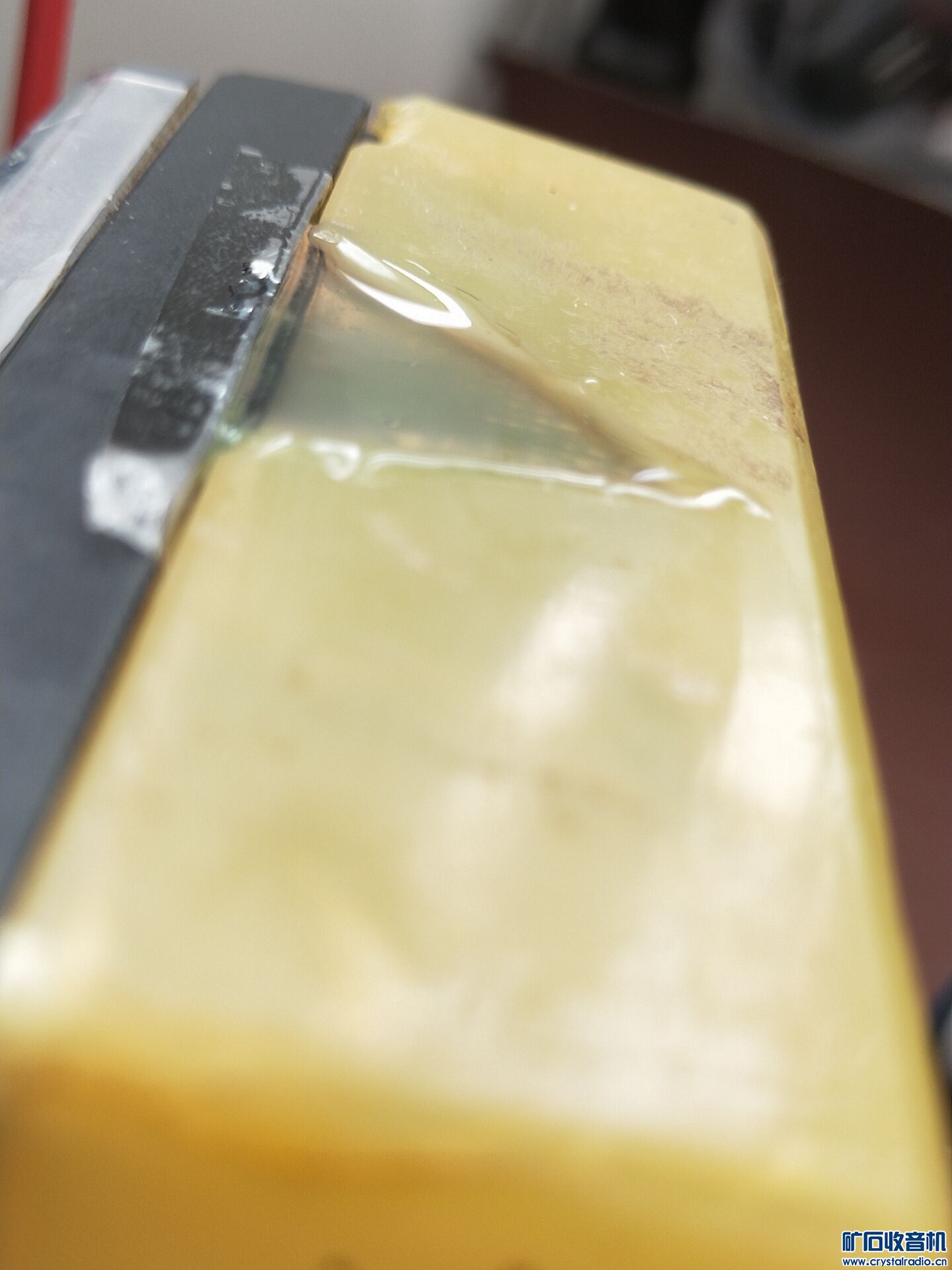

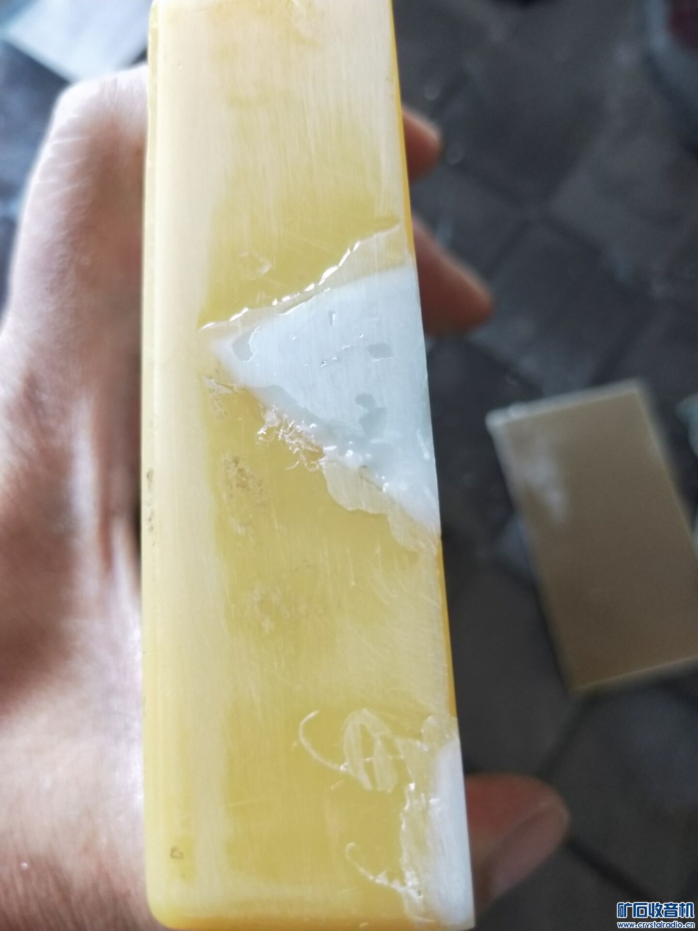

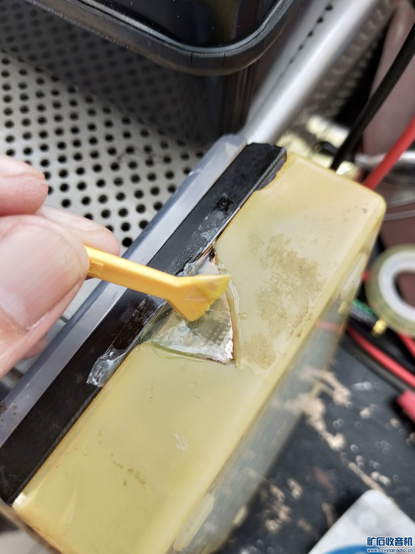

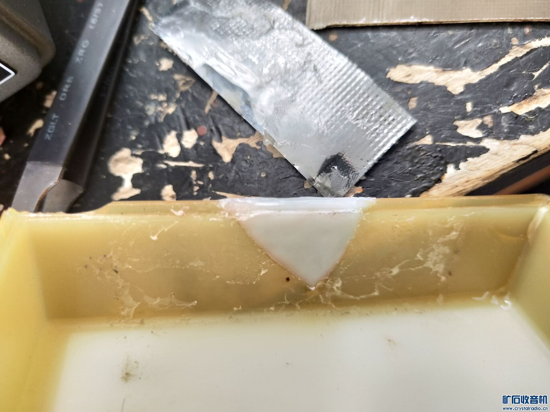

下一步就是灌注胶水,由于此处面积较大,取适量AB胶各一份直接在修补处搅匀并涂敷,一次难以平整,几分钟后可涂第二次,并适当高出一点。 QQ图片20200301162955.jpg QQ图片20200301163001.jpg QQ图片20200301163006.jpg QQ图片20200301163012.jpg QQ图片20200301163024.jpg QQ图片20200301163042.jpg
 楼主| 发表于 2020-3-1 17:31:58 | 显示全部楼层
由于这块表下面是白色的,就没往胶里加黑色(激光打印机碳粉),上面部分有一块黑色掉肉就需要加黑色。
剩下的活就是刀子/砂纸伺候整平。 QQ图片20200301174406.jpg

下部表壳已修复完毕,我想在外部四个角要加固一下,也不会太难看,明天找到黑粉再修复上表壳 QQ图片20200301180712.jpg QQ图片20200301180721.jpg

是的哥俩好确实不错,但颜色和老表还是不匹配,不知有啥好办法,那位出出招?

发表于 2020-3-1 21:55:42 来自手机 | 显示全部楼层
哥两好不是结构胶,不够耐用,估计三几年胶体就会变脆易坏
发表于 2020-3-1 21:57:44 来自手机 | 显示全部楼层
用环氧树脂AB胶或塑钢泥修机壳,会更好更耐用

奥,这个倒是不懂,手头上只有这个胶就用上了,其他坛友可汲取经验。另外确实发现前几年用哥俩好粘的有碎的现象。

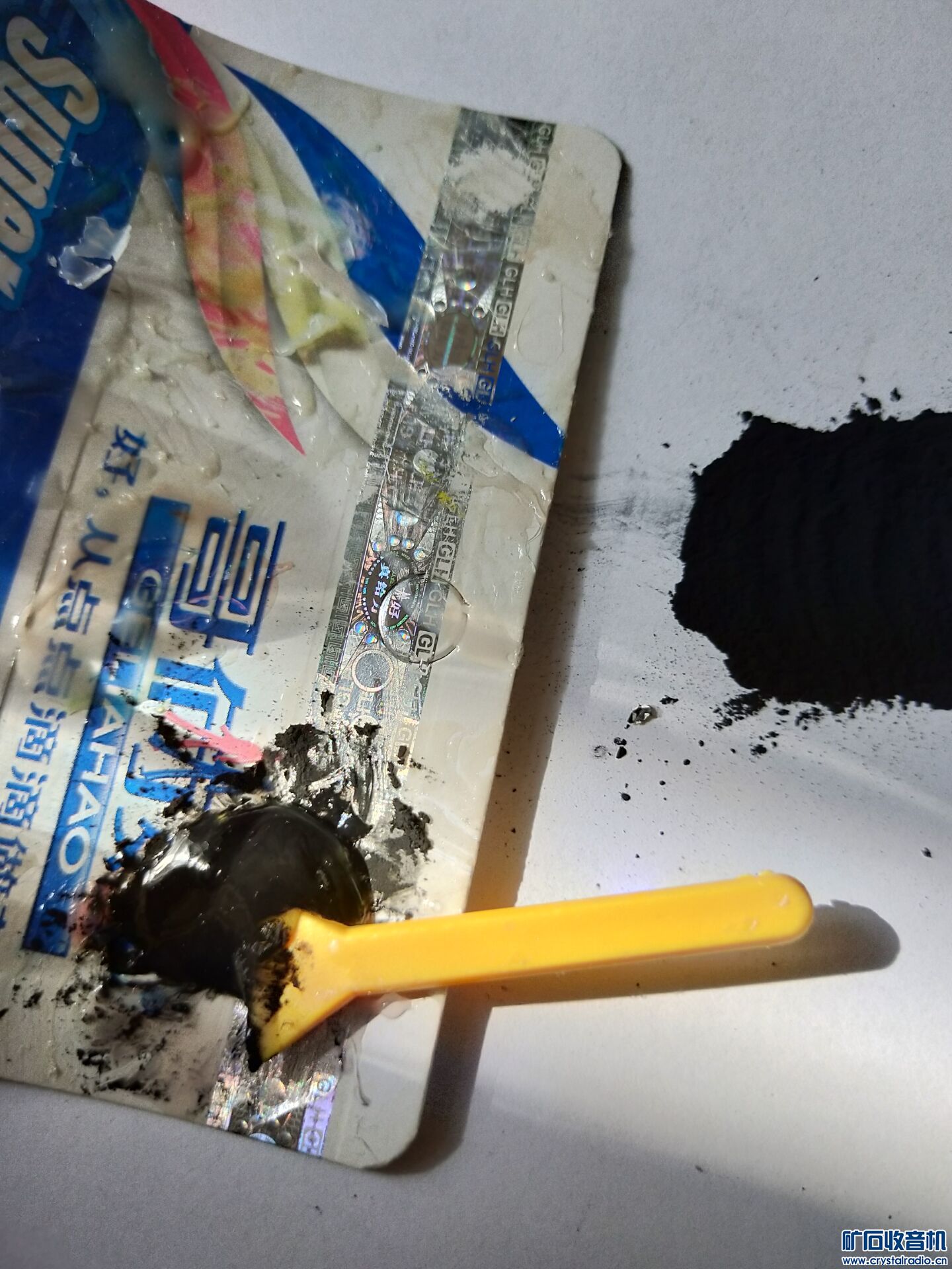

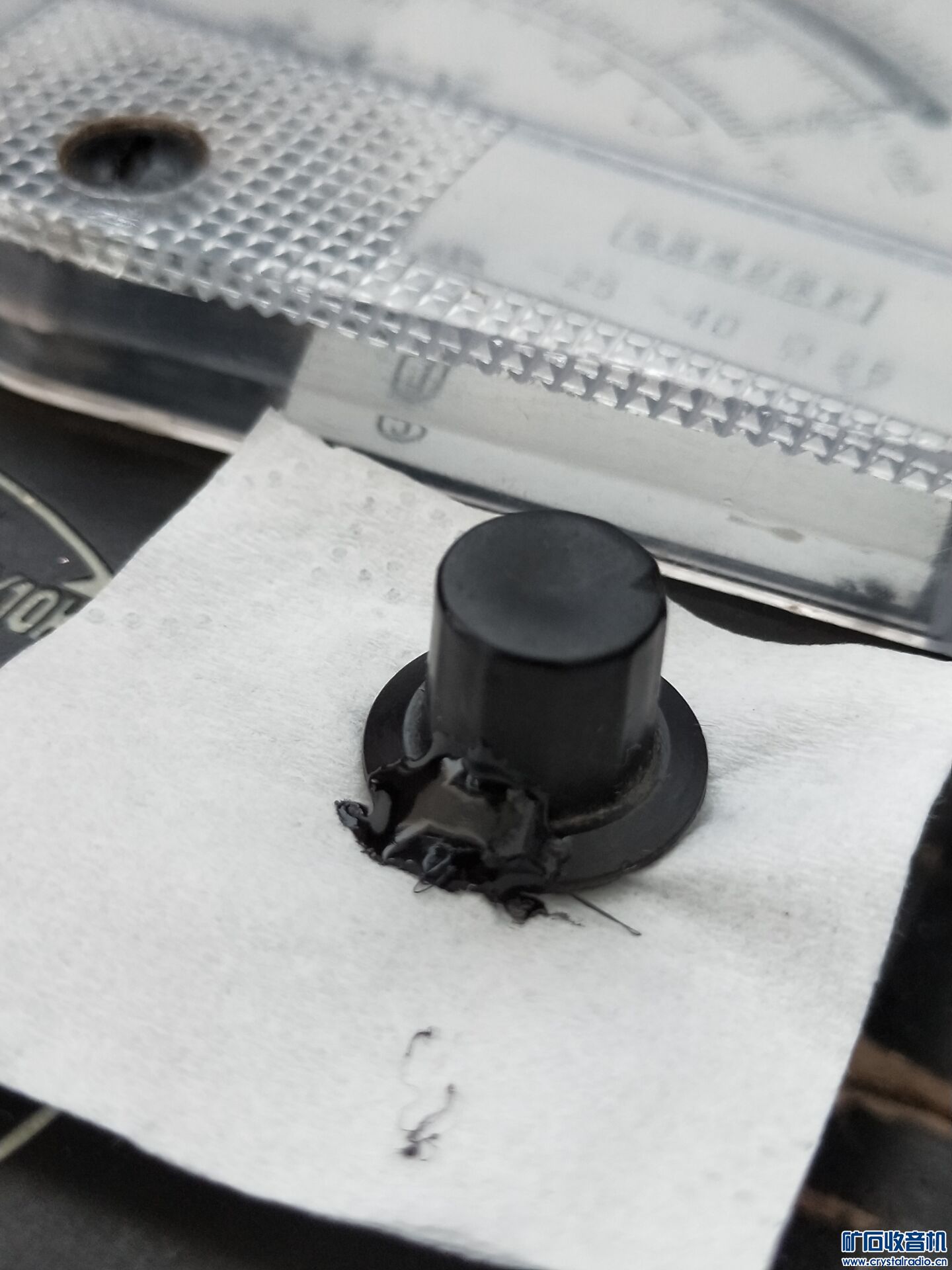

欧姆调零电位器旋钮也需要修补。 QQ图片20200302193034.jpg QQ图片20200302193040.jpg QQ图片20200302193046.jpg
