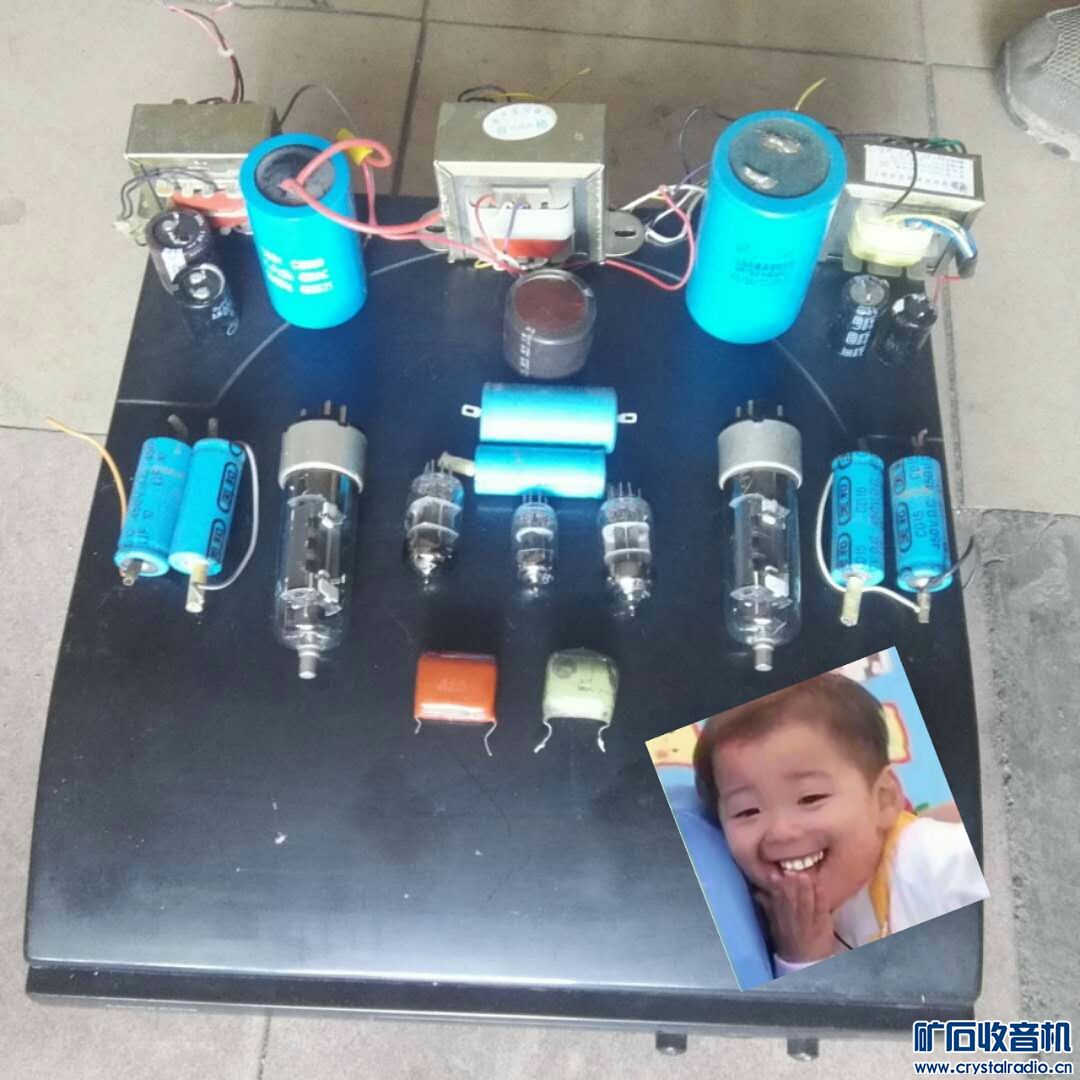

请教下这几个管子能做胆机吗?

发表于 2020-2-29 11:41:20 | 显示全部楼层
YQC7312 发表于 2020-2-29 11:24
你好6N1推6p13p标准电路图有吗?传我看看谢谢!
你可以参考一下Juperter老师的这篇帖子。对你有很大的帮助。如果图中的三只变压器,中间的做电源变压器就算重新绕的话肯定功率小了,不能用,边上的两只做输出变压器的话,阻抗估计会不匹配,音质也只能听个响,如果有足够的绕变压器经验的话重新绕,但是功率会比较小,初级如果线径小也会造成饱和失真,电子管也会达不到标准电流,不建议用,建议购买套装电源及输出变压器,或者找坛子里的大师定做一套。http://www.crystalradio.cn/forum ... &extra=page%3D2

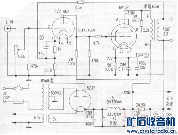

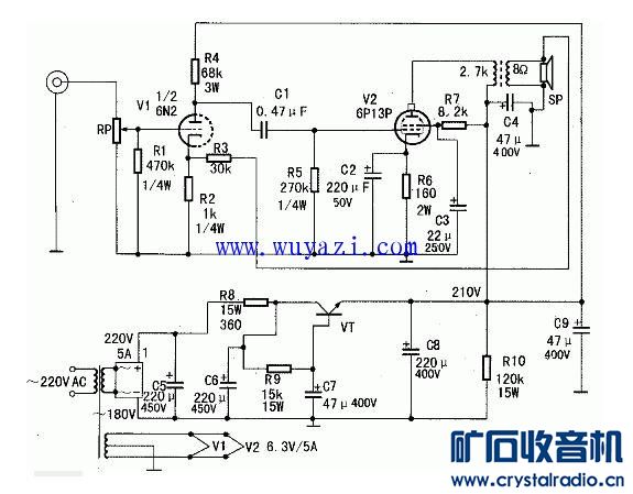

发表于 2020-2-29 12:09:56 | 显示全部楼层
给你找了两个6N2推6P13P的图
 楼主| 发表于 2020-2-29 12:30:44 | 显示全部楼层
STOPYOUCAT1 发表于 2020-2-29 12:09
给你找了两个6N2推6P13P的图
多谢,根据您的经验这两个图那个做起来容易,效果好点儿?另外麻烦您有空给指点一下制作时候需要注意什么?哪几个点需要调整!?
发表于 2020-2-29 12:36:28 | 显示全部楼层
一图是三极管接法,前级必须用6N2,二图是标准接法,前级可以用6N1或6N3,还有jupeter老师的图,但那个要用6J4,如果实在没有6J4可以用6N2代替。反正推荐一图和jupeter老师的图,二图需要用2.7K的输出变压器,相对难买一些,因为商品牛以5K和3.5K为主。

 楼主| 发表于 2020-2-29 12:50:51 | 显示全部楼层
STOPYOUCAT1 发表于 2020-2-29 12:36
一图是三极管接法,前级必须用6N2,二图是标准接法,前级可以用6N1或6N3,还有jupeter老师的图,但那个要用 ...
好的,正在JUPETER老师的帖子里学习!

发表于 2020-2-29 16:58:38 | 显示全部楼层
从图看三个变压器不大,是买的成品吗。

 楼主| 发表于 2020-2-29 18:15:08 | 显示全部楼层
ma.guiping@163 发表于 2020-2-29 16:58
从图看三个变压器不大,是买的成品吗。
你好,图上那几个变压器是电源变压器需要改动重绕!
