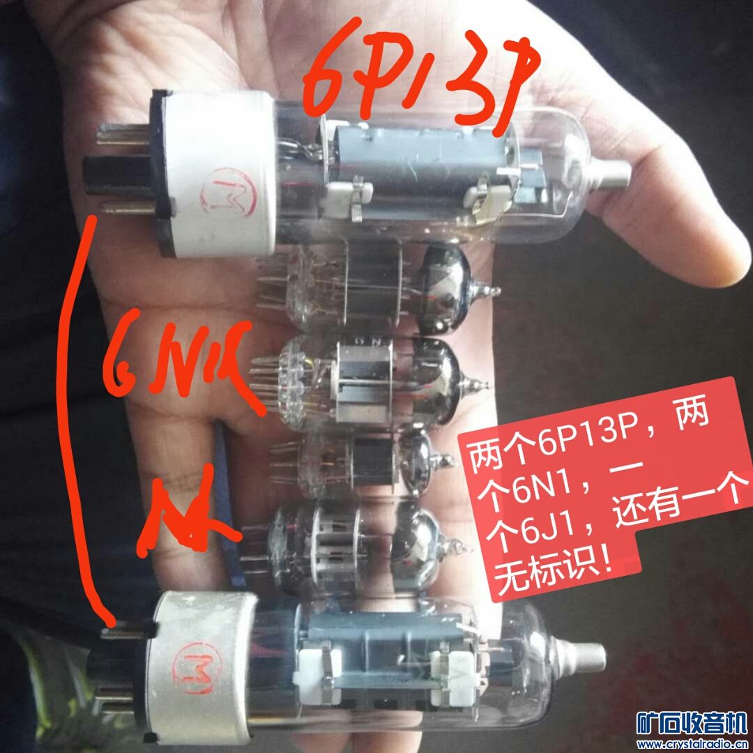

收拾东西找到几个管子!不知可否做个胆机,不要求多靓音,只求能用上,我是胆机小白一个,希望师傅给详细介绍一下,能做的话都需要什么配件?有相关电路最好!多谢! mmexport1582884006513.jpg

管子够了,6P13P功放,单端,推挽都行。前级6N1。无标识是6N2。
发表于 2020-2-28 18:17:47 | 显示全部楼层
九针的貌似6N2。
发表于 2020-2-28 18:35:40 来自手机 | 显示全部楼层
前几天坛里时兴玩6p13p
发表于 2020-2-28 19:02:47 | 显示全部楼层
完全可以做一台双声道单端胆机。只需要做机壳和购买6P13P的单端输出变压器以及电源变压器,和胆机需要的各个电子元件(当然,如果自己有可以省略)。

这几只都是早年老电子管黑白电视机必用的型号。。。。。。
发表于 2020-2-28 19:35:53 | 显示全部楼层
确实如此,,13P做行管,6J1高频头,6N1,6N2中放,低放。。。

好象缺个整流管,电源变压器和两个输出变压器吧?

还缺好多阻容元件

你这是有一个马镫了,需要马鞍、缰绳、笼头嚼子等等,最关键的是还缺一匹马。

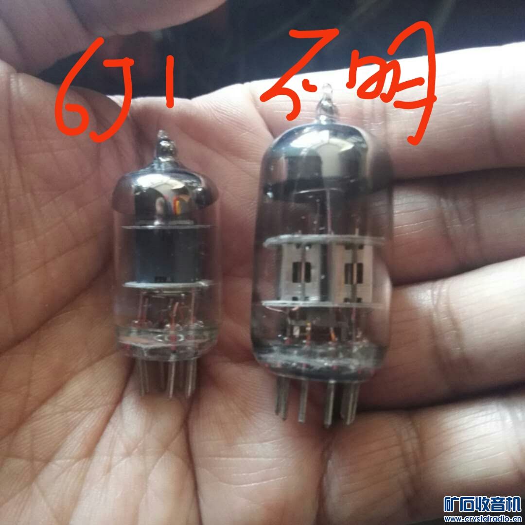

没标志那个是6N2

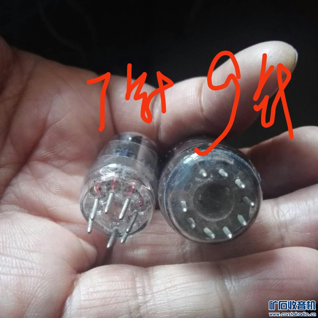

谢谢您!对了那小的是6J1吗!?标识只能看见6J,后面不清,我猜是6J1!
发表于 2020-2-28 20:17:19 | 显示全部楼层
2-7脚通的是6J1。否则6J2
