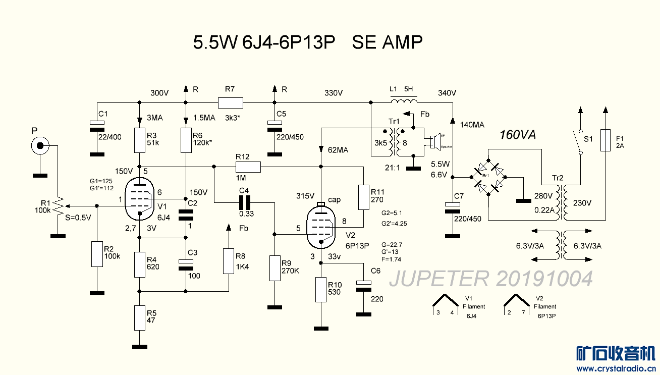

发表于 2020-2-28 22:12:56 | 显示全部楼层
这个也是论坛里面老师发的,你可以参照一下。
6J4推6P13单端
6J4推6P13单端

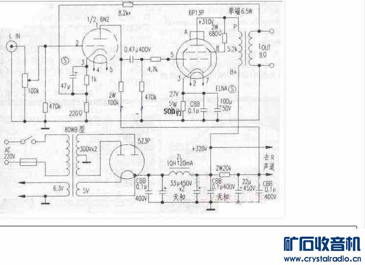

发表于 2020-2-28 22:47:24 | 显示全部楼层
给你两个图。12AX7=国产6N4(与6N2特性相同)。电源部分可以参考楼上的用晶体管整流。

 楼主| 发表于 2020-2-29 05:21:20 | 显示全部楼层
多谢好图!
 楼主| 发表于 2020-2-29 05:23:03 | 显示全部楼层
多谢版主赠图
