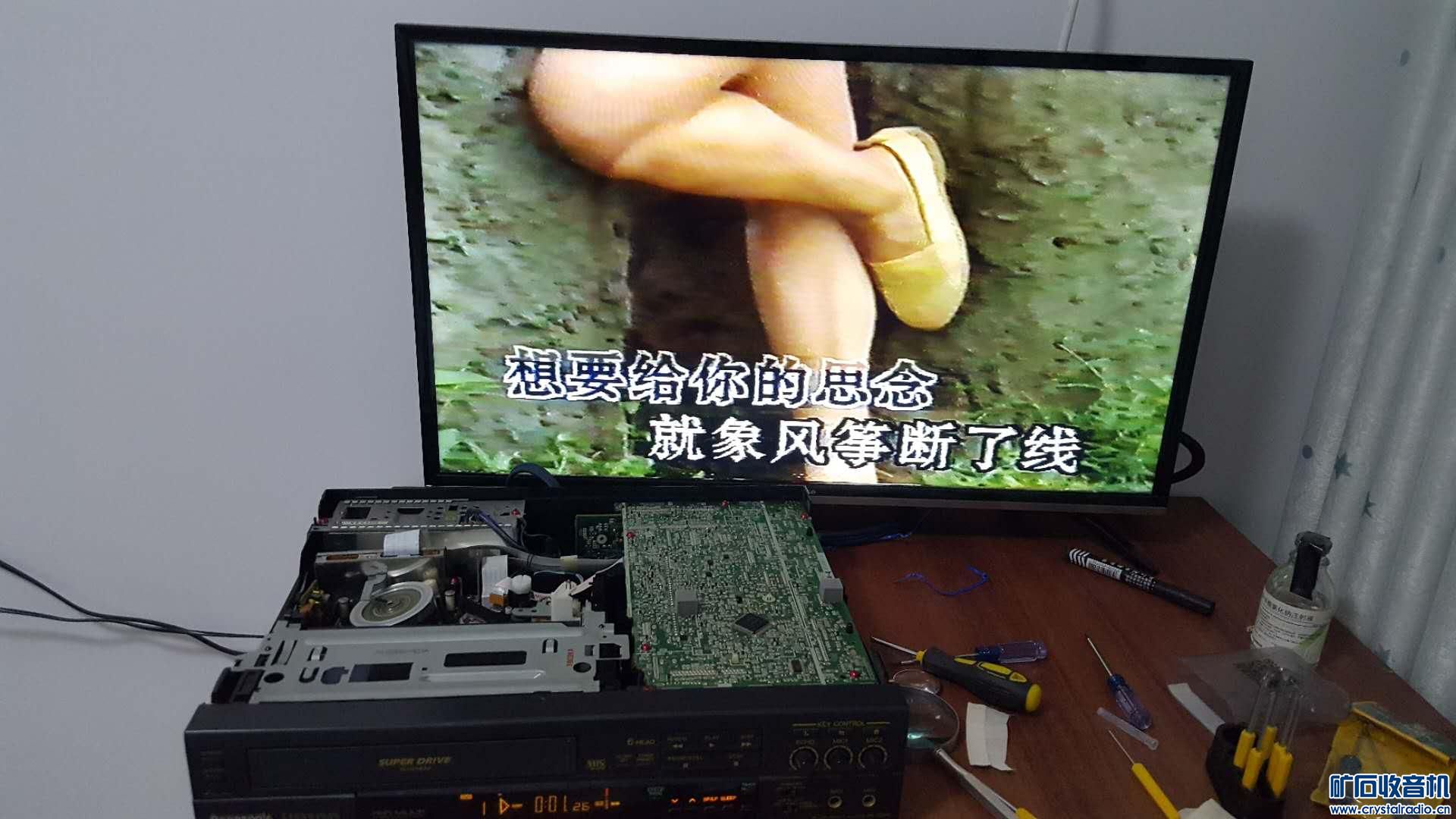

关于松下HD100录像机图像问题请教一下大家
发表于 2020-3-3 00:39:05 | 显示全部楼层
lzzsir 发表于 2020-3-2 15:46
wmshizheng老师,还得请教您,3.3v的电容25v的行吗?50v的找不到啊,网上都是25v的?
老师谈不上,大家探讨吧
看资料,这个Y/C处理IC的电源电压才5V,各引脚工作电压也才区区几伏,3.3uF/25V应该没问题。。。
 楼主| 发表于 2020-3-3 08:58:28 | 显示全部楼层
好的,我已经邮寄了多谢了!!!
 楼主| 发表于 2020-3-11 00:26:26 | 显示全部楼层
已修好
 楼主| 发表于 2020-3-11 00:27:17 | 显示全部楼层
谢老师们帮忙!
 楼主| 发表于 2020-3-11 00:29:53 | 显示全部楼层
世上无难事只要肯登攀,学习学习再学习!!!
 楼主| 发表于 2020-3-11 00:30:36 | 显示全部楼层
所有人都是我的老师!

请问老师,我的HD100现在放出来的图像是黑白的,是否也是小板上的这几个电容惹的祸?
除了图像是黑白外,其它功能都正常
除了图像是黑白外,其它功能都正常
发表于 2021-3-11 17:13:48 | 显示全部楼层
是的,就是色解码板的问题。换电容就解决了。
发表于 2021-3-11 18:48:30 | 显示全部楼层
谢谢,我把电容型号看好后在网上买
