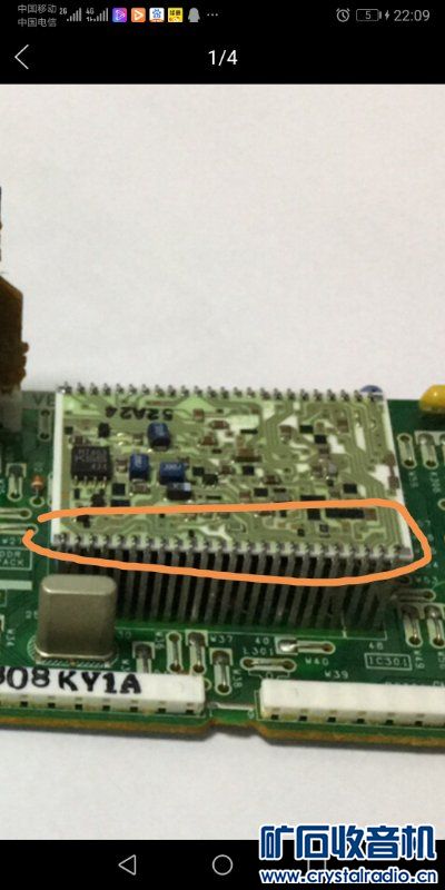

lzzsir 发表于 2020-2-27 11:39
YC小板是哪快板呀?
这个是!那几个电容在陶瓷板的后面!都是小电容!

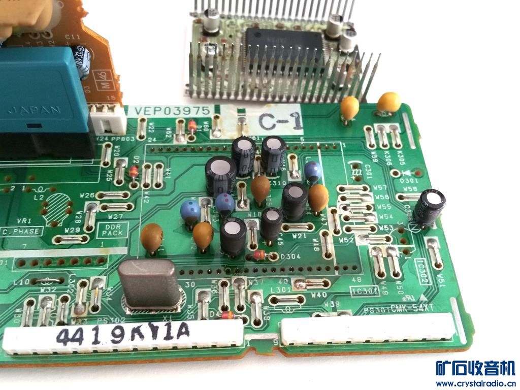

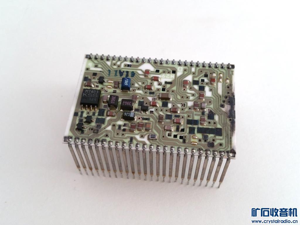

发表于 2020-2-29 15:15:55 | 显示全部楼层
HD100 HD82 Y/C小板
发表于 2020-2-29 15:44:36 | 显示全部楼层
HD100 HD82 Y/C小板几个贴片电解电容:10uF/16V*2   3.3uF/50V   47uF/5V   4.7uF/35V
如果磁鼓正常,播放图像不正常,AV输入图像也不正常的,大都这几个贴片电解电容漏液漏电变质作祟,F55  HD82  HD100同病相怜。。。

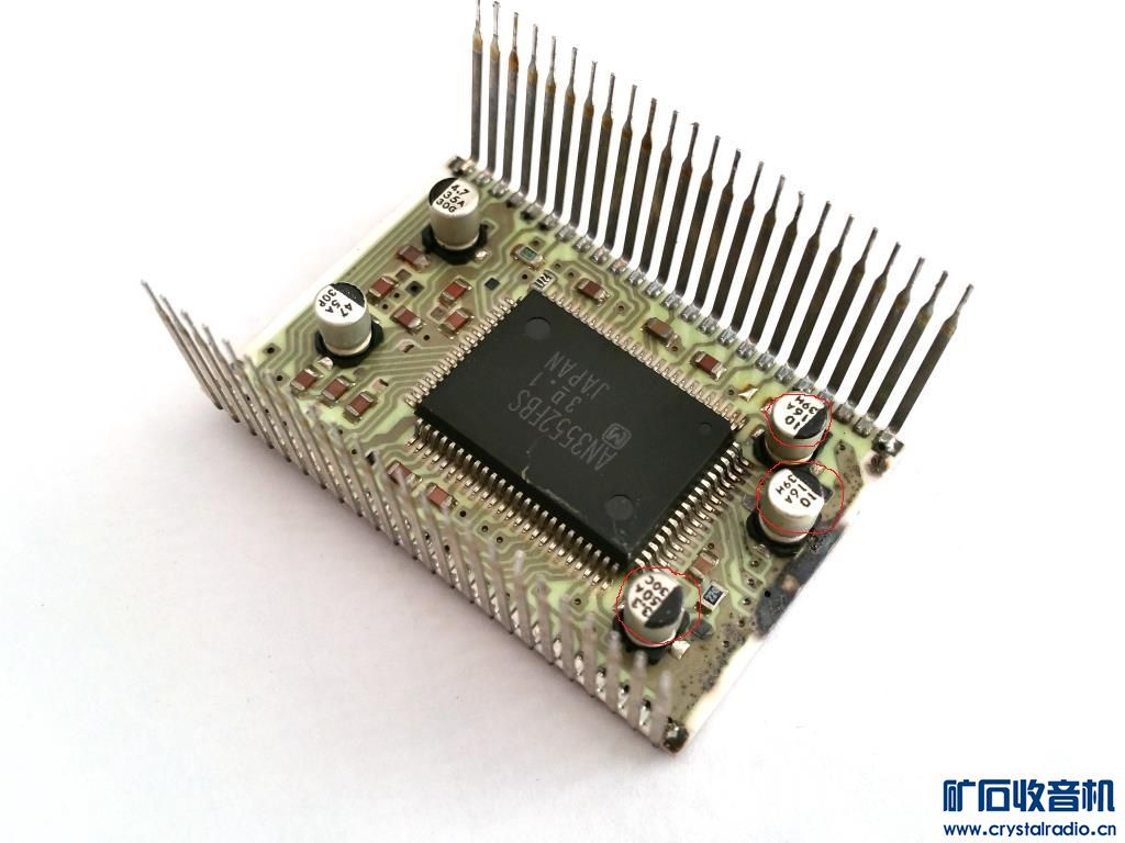

 楼主| 发表于 2020-2-29 16:10:12 | 显示全部楼层
我的这几个电容也漏液了,电容上面写的那是耐压值和容量啊?
发表于 2020-2-29 16:38:18 | 显示全部楼层
是滴,划圈那几个是10uF/16V*2,  3.3uF/50V

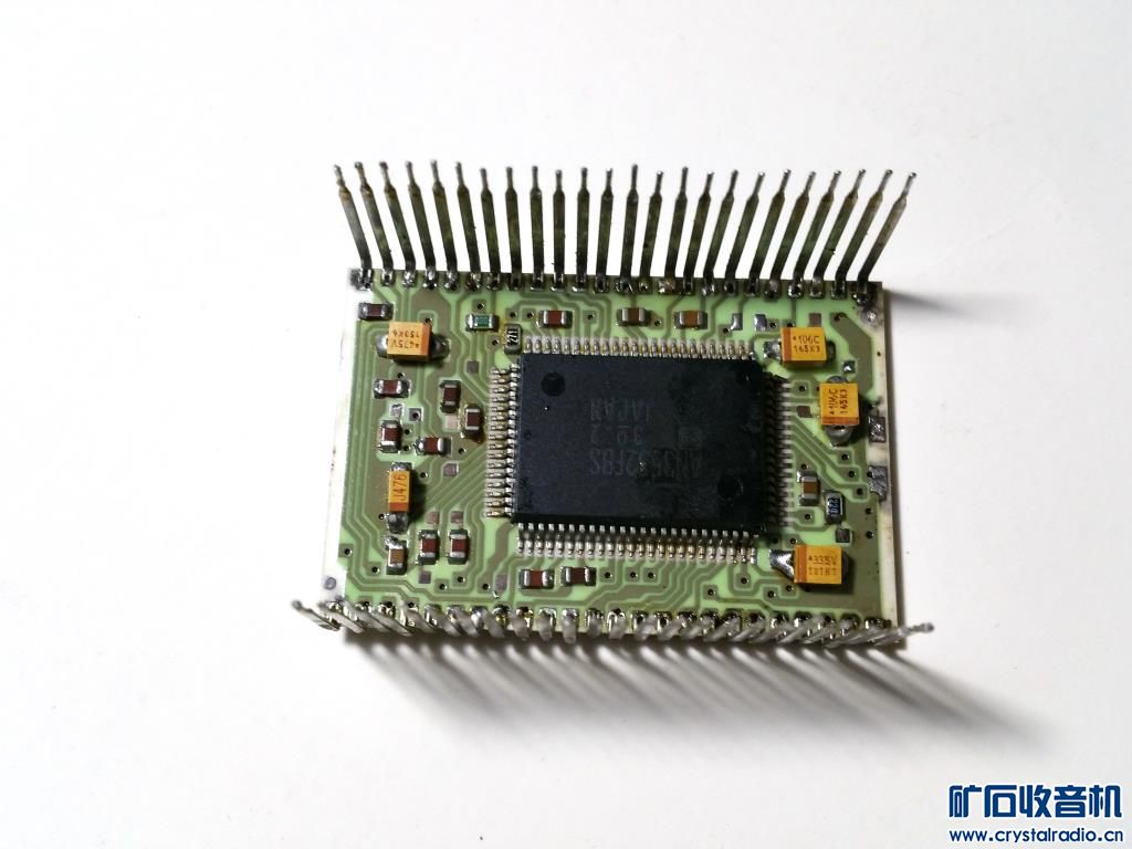

有条件最好全部更换成钽贴片,几毛一个,毕竟拆卸不容易
 楼主| 发表于 2020-2-29 16:45:25 | 显示全部楼层
好的,多谢老师,费心了,弄完以后告诉您谢谢!!!

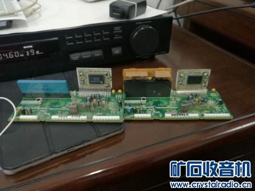

发表于 2020-3-1 21:22:26 来自手机 | 显示全部楼层
这个色差板,我是这个拆卸的,拆一边,更换电容器后,再跳线安装。

 楼主| 发表于 2020-3-2 15:41:47 | 显示全部楼层
huaan8, 我的磁鼓不可能挂了,拆的时候我已经注意了,十五年以前我就拆过,如果真的坏了,我联系您吧,谢您的支持,就是这个YC小板上的3.3uf的电容,50v的实在是不好找,没办法我就只用25v的替代了,
 楼主| 发表于 2020-3-2 15:46:07 | 显示全部楼层
wmshizheng老师,还得请教您,3.3v的电容25v的行吗?50v的找不到啊,网上都是25v的?
