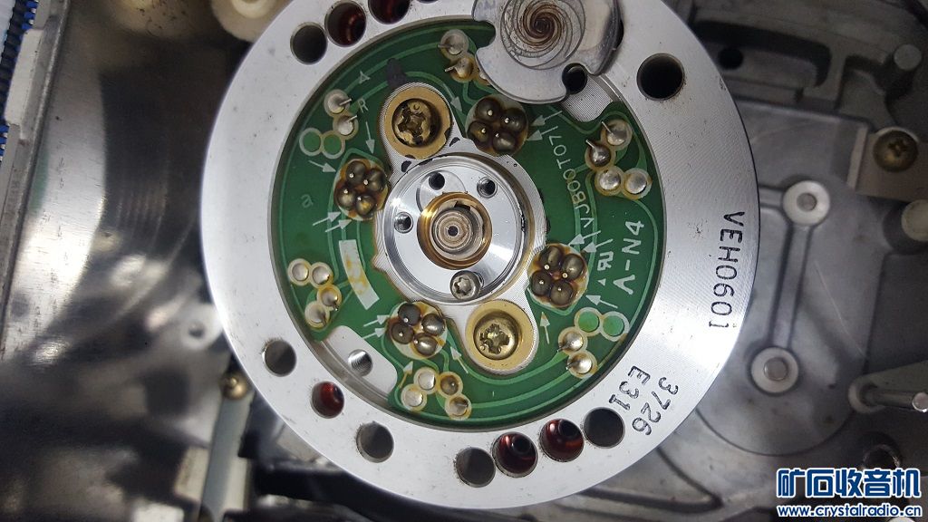

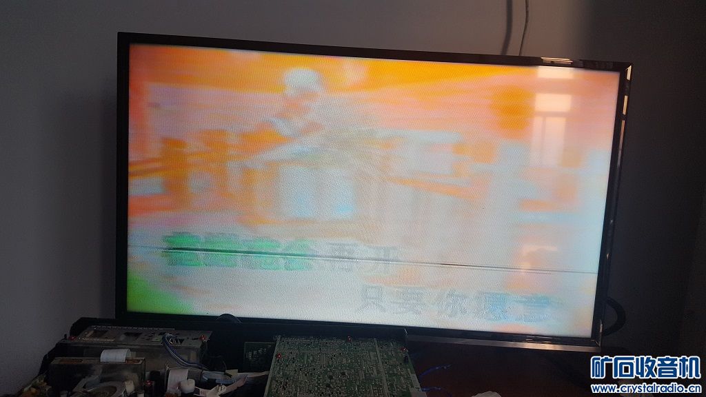

我收藏一台松下100录像机发现图像不正常,好像和照相的底板一样,还有色彩,我擦了好几次磁头都不管用,后来我想把上磁鼓拆下,卸下轴顶部的三个小螺钉发现轴中间没有小滚珠,我也不知道原来就没有还是有人拆开过给丢了,反正现在图先不正常,请教各位老师是磁鼓故障还是那块板子故障?

查解码电路. 板上哪一个大瓷片集成电路, 当年修很多. 一片800元,

这个问题 和磁鼓没有关系 再说磁鼓也不是随便拆的 去亮度通道看看

YC小板的问题吧。
发表于 2020-2-27 06:33:01 | 显示全部楼层
不是磁鼓的问题,检查一下图像通道!

楼主首先问你一个问题!你拆磁鼓上面三颗螺丝有没有在磁鼓缝隙垫起来?若你没垫起来就拆上面三个螺丝!会把鼓上面的磁头压坏!你这个故障是典型的视频色度,亮度小板电容失效所致!上面就六个小电容!换掉了就可以了!跟磁鼓毛线关系都没有!你走错路了!

主要是 楼主不懂录像机的原理 以为录像机磁鼓 就像录音机磁头一样 随便就可以拆下来呢

另外 录像机的机芯 是非常精密的 你弄不好是会出问题的 一般人是调不回来原来的样子的

多谢各位老师的指点,当年也修过,略知一二,现在都忘了,和你们比起来我就是小学生了,那我再看看通道板YC小板吧,我也不知道是不是没有Y(亮度)信号啊?

楼主首先问你一个问题!你拆磁鼓上面三颗螺丝有没有在磁鼓缝隙垫起来?若你没垫起来就拆上面三个螺丝!会把 ...
谢谢您的提醒,磁鼓已经垫了,刺头片太脆,谢谢您提醒
