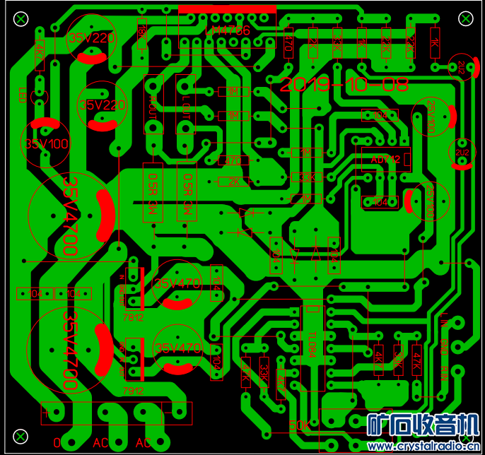

这个图纸输入输出反相了,R11和R12最好对称,C13容量小了,22UF保险频响一点,现在电解容值都是往小的偏。

简单电路,单面就好,热转印起来方便。
 楼主| 发表于 2022-10-10 18:47:10 | 显示全部楼层
mirage888 发表于 2022-10-10 13:52
简单电路,单面就好,热转印起来方便。
下面这个板子不正是我画的吗
主要是双面板画起来布线方便省脑筋,现在打板也不贵,板子工艺也比自己热转印的好太多了。
