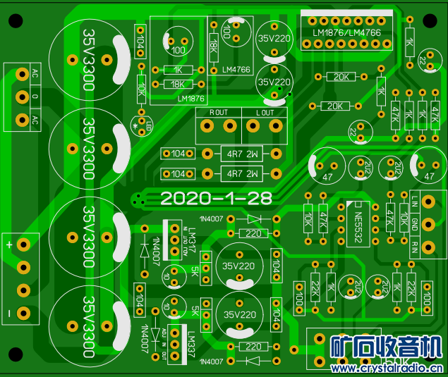

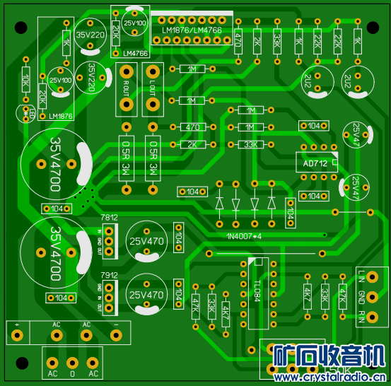

LAY文件,板子尺寸10*8.2CM,适合5元打样,由于1876和4766一个是高电平静噪,一个是低电平静噪,所以静噪电路分开来画,安装时装上对应的元件就可以了。

 楼主| 发表于 2020-2-28 10:05:21 | 显示全部楼层
jkersy 发表于 2020-2-26 21:11
楼主好,平时见板子设计都用lm317和337,怎么不用78,79系列的稳压电路?78,79系列电路简单点
78/79稳压的也有做,用317是想把运放电压稍调高一些看效果会不会好些,实际上不是金耳朵听不出多大变化来。
 楼主| 发表于 2022-10-10 18:47:10 | 显示全部楼层
mirage888 发表于 2022-10-10 13:52
简单电路,单面就好,热转印起来方便。
下面这个板子不正是我画的吗
主要是双面板画起来布线方便省脑筋,现在打板也不贵,板子工艺也比自己热转印的好太多了。

发表于 2020-2-26 21:11:29 | 显示全部楼层

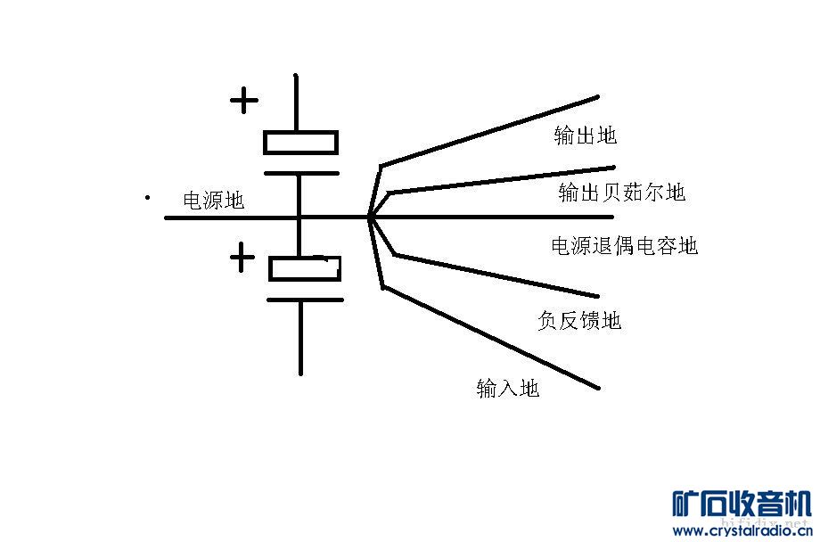

发表于 2020-2-27 08:38:45 | 显示全部楼层
PCB我也画过4766+5532带保护的,自己腐蚀了几片单面的,但是底噪去不掉,一直对地线的画法不太明白。楼主的底噪如何?
发表于 2020-2-27 09:18:41 | 显示全部楼层
楼主很给力供大家分享,地线挺用心布局的,旁路100PF我差点看成100欧电阻了, 这个值我一般输入级取47P。不过我个人观点:地线还可适当加粗点,特别是输入GND与47UF及22K平衡电阻之间要靠近接地点,还有其实可以取消掉2.2UF一对及47UF反馈电容的,22K应与47K电阻一样阻值才对。后级没有去跑线未及......

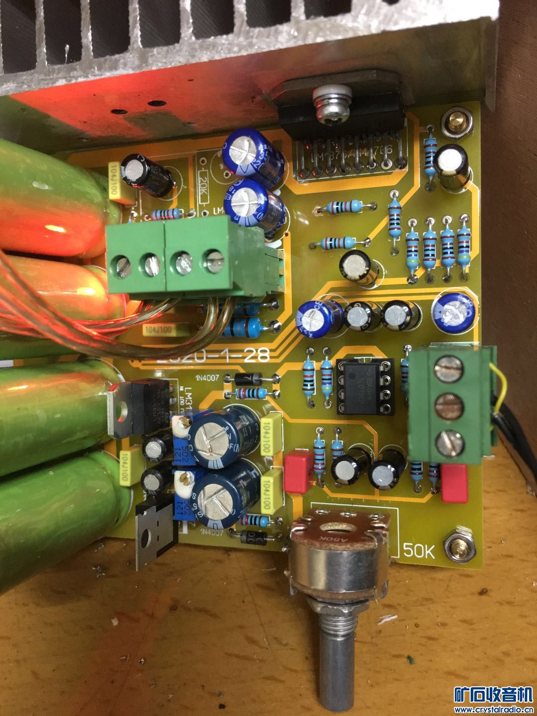

 楼主| 发表于 2020-2-28 10:15:59 | 显示全部楼层
PCB我也画过4766+5532带保护的,自己腐蚀了几片单面的,但是底噪去不掉,一直对地线的画法不太明白。楼主的 ...[/quote]
底噪还是比较满意的,不是刻意去听基本上感觉不到,开关机也安静。
地线在滤波电容地边上做公共接地点,把各路地线集中一起再连到电容地,前级地把前级输入地,反馈地先连接一起,再接到公共地。
