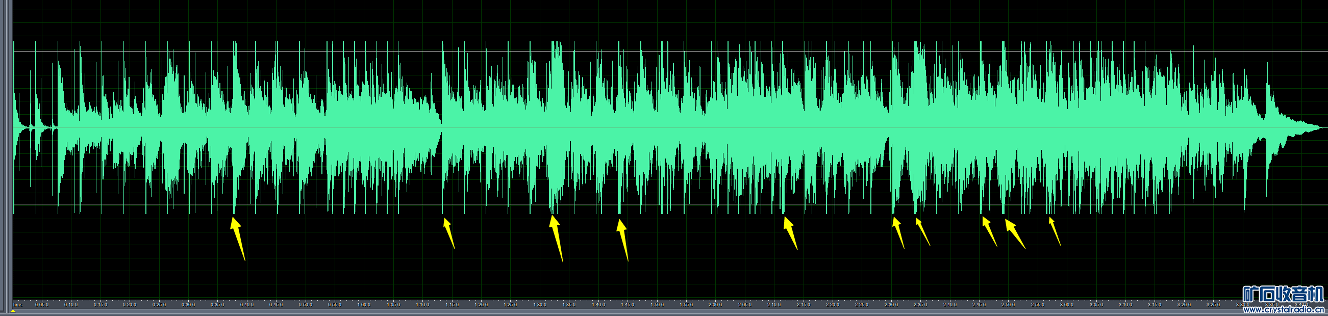

发表于 2020-2-25 13:01:35 | 显示全部楼层
趁中午时间,稍微细看了一下这个wav文件,发现低音被提升“破”了的地方不是一般的多,比较明显的见上图中黄色箭头所指处。
这些破音出现的位置见时间线。各位若有兴趣,不妨一一验证。我在公司没办法听,只能看。

发表于 2020-2-25 14:45:27 | 显示全部楼层
经我用专业设备试听不存在失真问题,估计楼主的功放已经超功率,或超出输入级的处理能力,因这音乐动态比较大。

发表于 2020-2-25 15:01:18 | 显示全部楼层
jiachangchun 发表于 2020-2-25 14:45
经我用专业设备试听不存在失真问题,估计楼主的功放已经超功率,或超出输入级的处理能力,因这音乐动态比较 ...
很多处限幅被削成方波了听不出来? 什么专业设备,要打问号了。

 楼主| 发表于 2020-2-25 15:10:45 | 显示全部楼层
感谢楼上各位,不一一回复了,已经能够确定不是胆机的问题,是文件有问题,原先用6P9P的时候听不出来,这台音质比6P9P好了,所以听出问题来了,不过看来用收音机变压器有这个好处,就是有问题它会自动给省略掉,听不出什么问题来,最后再次感谢大家积极帮助,楼上老师有靠听音功夫的,有直接上波形分析的,分析的也非常透彻,坛里老师高手太多了,感谢各位老师了。

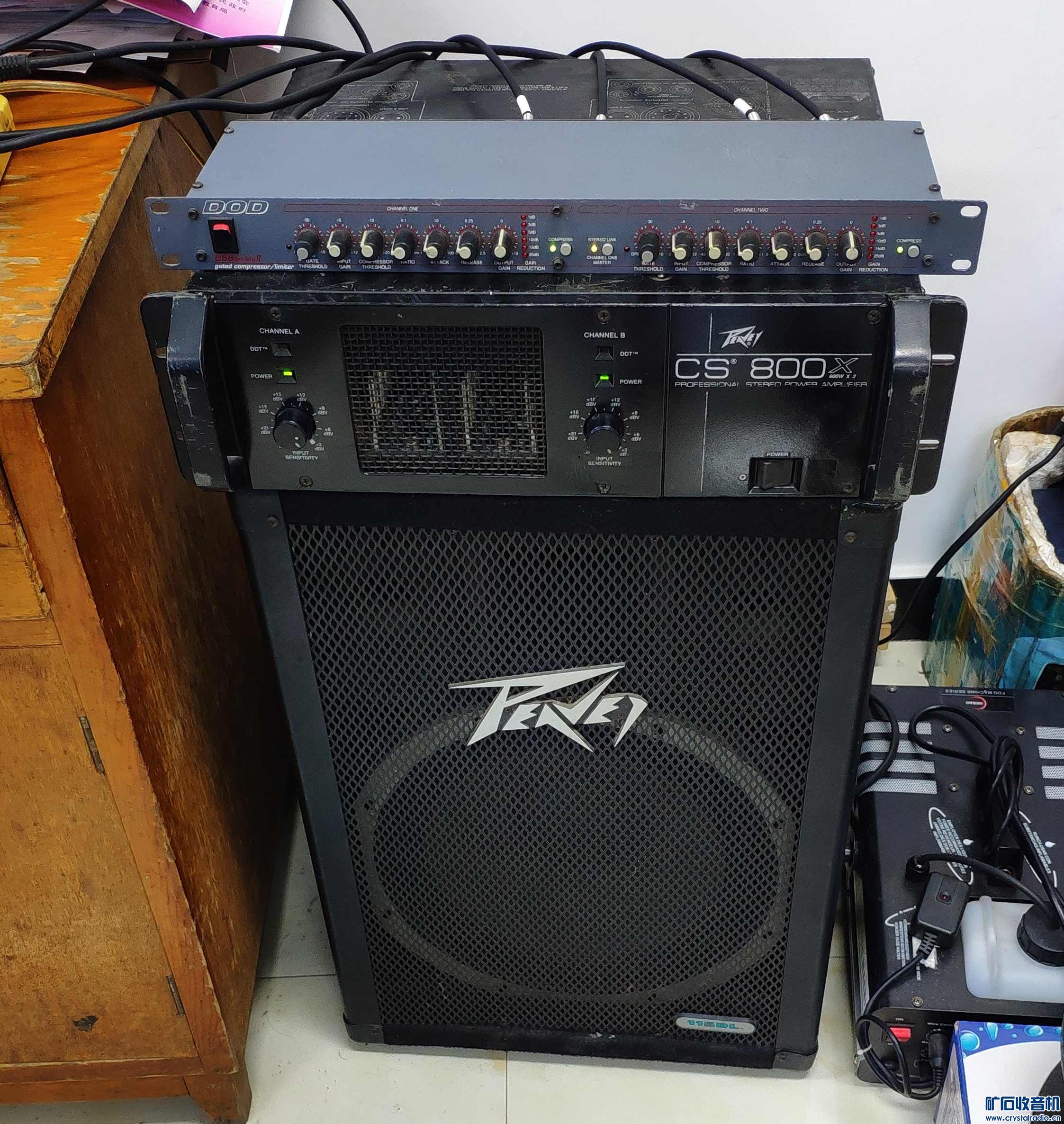

发表于 2020-2-25 16:27:20 | 显示全部楼层
这是我的听音设备,听不出来低频有问题,倒是能听出来高音有不明显的几处炸音,也许就是那几处削顶的地方吧。
