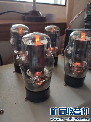

 楼主| 发表于 2020-3-1 17:49:31 来自手机 | 显示全部楼层
刚发现有个6p3p轻微红屏,工作点如下,现在市电电压达到235V,纸上是用正弦逆变器标准220V供电测的。
发表于 2020-3-1 17:54:33 | 显示全部楼层
这种布线没有杂音很难的.
发表于 2020-3-2 06:30:40 | 显示全部楼层
降阳极电压啦。
