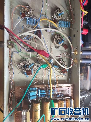

6p3p推挽吱呜声严重,请教怎么处理?

地线加粗做规范,这点大家都说了。
另外,有可能存在高频自激,一是改善布线,二是在功放管板极串加50欧电阻。

灯丝线0.75绞合,高压正负1-2.5单股铜芯,信号屏蔽线一端接地,其余的你随意

没找到50Ω的电阻,其中一个声道的两个6P3P板极分别串入30Ω电阻后无效。第一级滤波电容并上了0.05uf退偶电容无效,尝试若干个接地点接机壳也无效,下一步改接地。

先把你的前级管子----拔插拔插,一个一个试。。

加上负反馈后高频吱吱声和交流声大幅降低,拔掉6N8P噪音彻底消失,将6N8P灯丝两端分别接地无效,将6N3灯丝一端接地后噪音消失。

继续调试中。
目前噪音距离喇叭1米位置不可闻,估计夜深人静的时候还是可以听到噪音的。

一米位置不可闻,那么低于半米可闻否?好的布线,耳朵贴近喇叭才能听到一丝的干扰声,建议,布线继续改善。

肯定还有改善空间,时间有限后续再折腾,1米噪音不可闻目前接受,再近是可以听到噪音的。

拔掉6N8P噪声消失,那么说噪声来自6N8这一级,没见图纸,应该是倒相推动吧,6N3是第一级电压放大对吧,因为每级放大器都是反相的,到了6N8,信号输出与第一级输入就是同相的,会形成正反馈,如果第一级与这一级使用的是共同的地线,那么就会通过地线形成正反馈,另外散乱的走线也会形成反馈,建议把布线全部整理一遍,每一级的地线单独走,在滤波电容器负极汇总,另外机壳接地也要各处试一下选一个比较好的点,还有,输入信号的接地线,要选在输入级本级阴极电阻接地位置上,上面所说只是地线的问题,各级高压也采用同样的办法,分别走线过去,另外本级的高压引入点到本级的地线建议接一只高频退耦电容。还有,布线时,信号线和供电线地线严格分开,不只是接地线,所有导线应尽可能短一点,对于阳极高压,同级正高压,地线可以作为一组,所有灯丝可以作为一组,然后各处信号线都单独走,因为电子管输入阻抗极高,很小的耦合电容就能引入足够的干扰来形成自激或噪声,还有,电子管功放不同于晶体管功放,电流都是毫安级,网线的线径,足够了,所以不要只把精力放在加粗地线上,虽然加粗地线是合理的做法,要把所有布线都归整好,就OK了,对于可以合并为一组的导先,适当捆扎成束,灯丝线建议绞合使用贴底板,根据电子管位置短距离分散走,我的都套了屏蔽套接地的,还有,仔细再查电路有无接错的地方,有没有省略那些看起来不必要的阻容元件,最后一句,问题的解决,不在于上述的某一项上,而是这上述的所有问题,只有你将上述所有问题都解决了,才有可能消除噪声或者啸叫。还有,如果真喜欢玩胆机或者HIFI,建议买个示波器,20M的示波器200块准能到手,不舍得花钱100块搞个J2459搞音频电路也足够用的。

请楼主按照提示重新施工,特别注意接地问题和使用的电阻功率。可以参照一些装机图片,事半功倍。

一看就知道布线太凌乱,毫无章法,不过用来练手还是不错的。

感谢详细讲解。
可确认高频噪音为自激现象,表现为工作电流特别大。现已整改部分地线,改用多股铜芯线镀锡后贯穿整机,收效一般,期间也尝试在机壳不同位置接地无效;之前没接负反馈电阻,加入负反馈后高频噪音和交流声明显降低,后将6N3灯丝接地后噪音降低至1米外不可闻。目前6N8P倒相级和6N3因时间关系还是共用地线状态,应该还有整改空间。
另有几个问题请教每级高频退偶电容一般选择多大?
示波器和低频信号发生器都有,但没有足够的场地和时间把玩。
