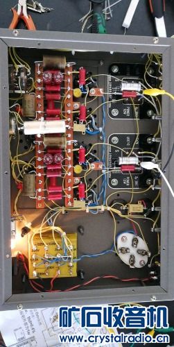

6p3p推挽吱呜声严重,请教怎么处理?
 楼主| 发表于 2020-2-22 21:44:58 来自手机 | 显示全部楼层
好好爱 发表于 2020-2-22 20:47
明显的布线问题。接地问题,而且用的网线。。。。。建议,把所有线路拆掉,重做,严格按规范要求布线,灯丝 ...
信号输入已用屏蔽线,电位器外壳已接地。灯丝用双绞网线应该可以,其他的要换掉。
 楼主| 发表于 2020-2-22 21:46:18 来自手机 | 显示全部楼层
海河 发表于 2020-2-22 20:49
不太妥,一般是 电源处滤波电容的负极比较好。
这种曲曲弯弯的导线肯定不行的。建议用2.5平方毫米的铜线 ...
是否把所有接地点分别单独用粗铜线接到电源滤波电容负极?
 楼主| 发表于 2020-2-22 21:47:13 来自手机 | 显示全部楼层
wmcheng 发表于 2020-2-22 20:53
有否負反饋,是否接反了.
还没接负反馈。负反馈接反了的现象是啸叫,这个以前遇到过。
 楼主| 发表于 2020-2-22 21:47:49 来自手机 | 显示全部楼层
w6955 发表于 2020-2-22 20:59
就那个照片看起来毛病多多,不是几句话的事。
请指教,我洗耳恭听并立即整改。
发表于 2020-2-22 23:15:42 | 显示全部楼层
放大级汇总在一起,功率级汇总在一起,然后通过粗线在集中在电源负极。
发表于 2020-2-22 23:53:12 | 显示全部楼层
大哥,你这样的态度玩胆机,你确定不是来搞笑的?
发表于 2020-2-23 00:47:11 来自手机 | 显示全部楼层
这要是电箱布线,老板肯定不会给你工资,坛里装机的图片大把,你就是看多了一招没学会?真佩服你机器能响
发表于 2020-2-23 08:29:37 来自手机 | 显示全部楼层
人家的图片,参考一下
 楼主| 发表于 2020-2-23 08:48:08 来自手机 | 显示全部楼层
好的,继续折腾。
 楼主| 发表于 2020-2-23 08:52:25 来自手机 | 显示全部楼层
刚开始不响,经查找是接错线短路了,导致CRC滤波电阻冒烟。并且泄放电阻数值搞错,150K用成了两个8.1K串联实际是16.2K,所以也冒烟了。现在不但响而且非常响,推力十足。感谢提供走线图供整改参考。

 楼主| 发表于 2020-2-23 09:20:22 来自手机 | 显示全部楼层
jiedamotuo 发表于 2020-2-23 08:59
玩胆机怎么能不测各级工作电压呢?电子管机器出声容易,出好声难。
时间挤不出来,小孩很吵,一天只能玩一会,完工后只匆忙测试第一级整流输出电压和功率管板极电压就开始听歌了。今天争取挤时间再仔细测一下。
发表于 2020-2-23 09:35:10 | 显示全部楼层
单股网线,兄弟真有才!
发表于 2020-2-23 10:00:53 | 显示全部楼层
地线加粗做规范,这点大家都说了。
另外,有可能存在高频自激,一是改善布线,二是在功放管板极串加50欧电阻。
发表于 2020-2-23 10:38:12 来自手机 | 显示全部楼层
灯丝线0.75绞合,高压正负1-2.5单股铜芯,信号屏蔽线一端接地,其余的你随意
