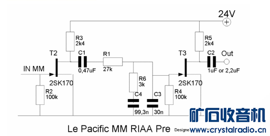

很遗憾,DIY不成功,请教老师们
发表于 2020-2-22 13:16:45 | 显示全部楼层
C4是0.1微法,这个均衡电路用得很普遍,不必怀疑。
如果C4是0.1微法,那么电路的转折频率是530.5hz。R5和C3构成低通电路的转折频率是269.46hz,你认为电路的通频带能够正常工作吗?

简单来讲,在刻录唱片时,低频率信号的振幅很大,为了使唱片沟槽不会刻穿,需要把低频信号减弱,同时为了增加高频率的信噪比,要把高频信号加大。所以放唱片时唱头得到的信号频响不是平直的,为了最终放音得到一个平直的频响曲线,唱头放大器就必须拥有提升低频和衰减高频的均衡电路,就是你看到的这些。有关的说明见下图,网上搜到的另一个电路图的均衡网络与之也差不多。

你可能沒經歷過那個黑膠唱片的年代, 唱頭放大器都是要有這個RIAA等化電路的

看到这贴的图纸,先是觉得十分可笑,后来看到回贴,觉得发烧区网友的交往,介面极好,民风醇朴,感觉很欢畅
先说可笑的图纸;C4/C10;106nF是多少?等于1000 000 000pF=1000uF是谁画的图纸?找到了,是百度文库里的个人DIY;
https://wenku.baidu.com/view/476d4d35b8f67c1cfbd6b861.html
这篇文章首个电路才是正确的RI-AA电路.  后一个电路,就是楼主找来一楼的电路.
这个线路我开除了那个C4/C10出电路后,假设电唱头输出有25mV讯号交流值,经过这个电路放大后,理论上
交流讯号值有约72V,但IC供电才仅+-15V.所以全是爆声,后级关小了电位器也还是爆声.
改进办法;用上面找的百度文库首个电路图.才是正确的电路图.

首个图C2有误吧?106nF?106nF=1000uF!但全部读完文章,那思路错在那里?
文中用了很大篇幅去解决干扰杂音,充分说明在元件数值选取上,串的电阻R1取值过小,R2下地也
要使用很低数值.使得楼主引用这个图首IC要使用很高的放大倍数,从而导致百度文庫这第二个线路
图多处实物要用锡纸包裏.由此可见一樓的图的作者DIY此图时是万分吃力的,很勉强的

图纸没有错,1个nF是1000pF,106个nF就是106000pF,就是0.106μF。很多软件输入希腊字母μ比较麻烦,致使不少人用u代替μ,也显得很不规范,于是图纸作者拿不常用的单位nF来表示电容量,使得很多人都会理解错了。

他这个图纸上标的106NF就是一百零六NF,不是一般认为的1*10的6次方NF,是为了准确的进行频率补偿所以用了这么个特别的数值,它整机增益确实比较高,看了版主说的原资料里第一个图,大概增益为800倍,楼主现在已经做了这个电路,那就减小第二级增益到5倍作用,第一级增益160倍,第二级增益5倍这样与第一图相同大概增益为800倍,当然这是根据反馈元件数值估算,楼主可根据实际放大效果进行增益调整,总之我的意见是降低第二级增益试试,因为根据图纸计算理论增益为2880倍,第一级160倍第二级19倍,理论增益3040倍是第一种电路的四倍,可以考虑增大R7、R16电阻到47K左右试试,另外建议楼主不要放弃检查焊接及元器件数值选择是否有误。

请继续检查实做电路及焊点、走线。
这个唱放的电路图是没有问题的。
