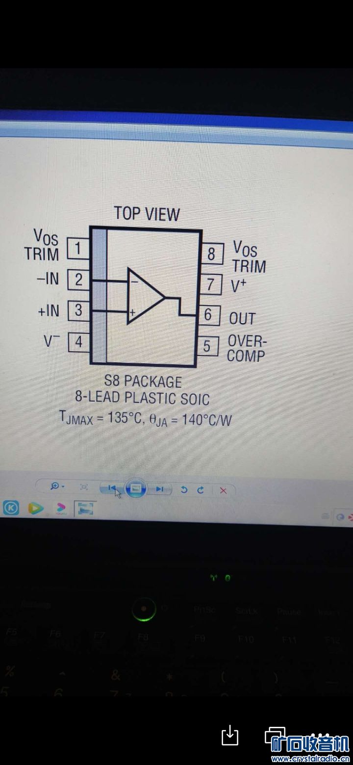

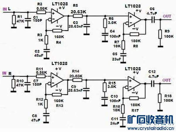

DIY图中的这个唱放,LT1028,接好试机,一边只有小小声音,一边没有声音,感觉没有放大。按照图中的接线,2脚接地,3脚信号入,4.7脚电源正负15V供电,6脚信号出。
以下是实物接线,黑红是正负15v供电LT1028,蓝白色是信号输出输入,白色接的是地,也是变压器过来的0v,所有元器件的地都接在一起,左边的蓝白色是输入,右边的蓝白是输出。没声音啊!第一次DIY,求教师傅们。

又有新问题了,现在双声道都有声音,一边电容坏了,一边虚焊了,但声音不正常,爆音,声音小小都爆音
看到这贴的图纸,先是觉得十分可笑,后来看到回贴,觉得发烧区网友的交往,介面极好,民风醇朴,感觉很欢畅
先说可笑的图纸;C4/C10;106nF是多少?等于1000 000 000pF=1000uF是谁画的图纸?找到了,是百度文库里的个人DIY;
https://wenku.baidu.com/view/476d4d35b8f67c1cfbd6b861.html
这篇文章首个电路才是正确的RI-AA电路.  后一个电路,就是楼主找来一楼的电路.
这个线路我开除了那个C4/C10出电路后,假设电唱头输出有25mV讯号交流值,经过这个电路放大后,理论上
交流讯号值有约72V,但IC供电才仅+-15V.所以全是爆声,后级关小了电位器也还是爆声.
改进办法;用上面找的百度文库首个电路图.才是正确的电路图.

发表于 2020-2-21 22:10:34 | 显示全部楼层
我把你发过的图再传上来。
 楼主| 发表于 2020-2-21 22:50:25 | 显示全部楼层
老WJ 发表于 2020-2-21 22:10
我把你发过的图再传上来。
对,就是这图,没声音出来,哈哈
发表于 2020-2-21 22:50:38 | 显示全部楼层
我把你发过的图再传上来。
用哪款软件做的?
发表于 2020-2-21 22:57:04 | 显示全部楼层
这是楼主自己前几天发的图。

频率均衡元件的取值有点古怪,请把C3/C4/C9/C10断开试试看有没有声音。
发表于 2020-2-22 09:56:29 | 显示全部楼层
根据5楼发的比较清晰的图纸,R6和C4的数值是3K和1微法,他们构成的零点补偿电路的转折频率为53.05hz,那就意味着在这个频率以上的信号被大幅度的衰减掉了,一般的低频放大电路在50hz以下也基本没有多少增益,线路的输出端自然没有什么输出信号了。如果有正常的信号输出反而就不对了。另一个声道也是同样的道理。需要更改电路设计才能使电路正常工作。
发表于 2020-2-22 10:52:32 | 显示全部楼层
3042775020 发表于 2020-2-22 09:56
根据5楼发的比较清晰的图纸,R6和C4的数值是3K和1微法,他们构成的零点补偿电路的转折频率为53.05hz,那就 ...
C4是0.1微法,这个均衡电路用得很普遍,不必怀疑。
