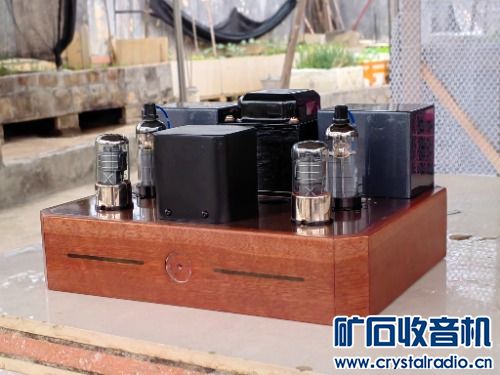

前不久做6N2+6P3P,跟这次做到6J4P+6P13P都是楼主的电路,电路都是经楼主精心设计的,出声效果很好。发张两个机子的合影来献丑了

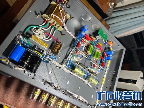

照方抓药,新手小白我也做好了,无奈手艺太糙,本不想发图,但朱老师和sun262100老师的大力帮助,我也必须表示感谢,从sun262100老师的某宝店铺定制了全套牛,制作期间多有叨扰,sun262100老师总是不厌其烦及时回复帮助解决问题,最终完美出声,家人听了都说好,让在做个大功率的来听,再次感谢朱老师的完美设计以及对我白痴问题的解答;sun262100老师在制作过程中帮助解决各种疑难,最后请教朱老师,当音量关到最低的时候,会出现噗噗的自激声,不关到0就不会出现,不知什么原因,电位器用的100K的
 楼主| 发表于 2024-8-14 13:46:42 | 显示全部楼层
关到最小有噗噗声,那是自激了。注意检查机壳接地,音频连接线用屏蔽线,灯丝接地或垫高电位,避免出现地线环路等等。还可以考虑前级管子栅极增串一个1K电阻。末级管子也可以试试。
  原因找到了,4脚信号输入端屏蔽没有接地,接上后自激消失,音量关到最小,开到最大,音箱安静没有一丝噪音,感谢各位老师的大力帮助和答疑解惑。下一步,拿下24w推挽机。

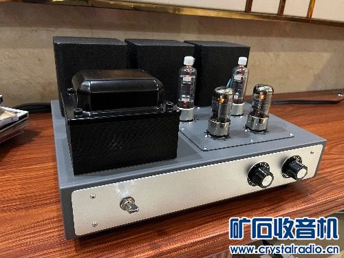

发表于 2024-10-18 19:38:52 来自手机 | 显示全部楼层
坛子有点冷。于是想叨扰下院长。学生临时搭配了三接。工作点电压略敢百分之十。删负压差不多。但是有个奇怪的问题。只能开到十点钟方向。再开,音箱就普卡普卡的了,请院长把脉下
 楼主| 发表于 2024-10-18 20:02:46 | 显示全部楼层
西江望月 发表于 2024-10-18 19:38
坛子有点冷。于是想叨扰下院长。学生临时搭配了三接。工作点电压略敢百分之十。删负压差不多。但是有个奇怪 ...
自激了,检查走线、加强屏蔽、确保电位器、灯丝接地、电源退偶、增加栅极串电阻等措施。
发表于 2024-10-18 20:18:07 | 显示全部楼层
前级管灯丝不要接地,接后管阴极。
发表于 2024-10-26 23:42:30 来自手机 | 显示全部楼层
确实是哦。信号线屏蔽了就ok了。我地摊的。各种飞线。屏极一下子给底部发红了。。另外。郭老师这个前级欢喜灯丝接阴极?什么好处?可以通用么?
 楼主| 发表于 2024-10-26 23:46:55 | 显示全部楼层
西江望月 发表于 2024-10-26 23:42
确实是哦。信号线屏蔽了就ok了。我地摊的。各种飞线。屏极一下子给底部发红了。。另外。郭老师这个前级欢喜 ...
单端末级管子的阴极上有直流电压,前级管的灯丝一端接到此处,相当于抬高了灯丝的电位,有利于抗干扰,减小交流噪声。
发表于 2024-10-26 23:49:51 来自手机 | 显示全部楼层
院长。这个抬高电压这一个可以整理个系统的么。零零星星看到很多。始终不明白。这个可以通用么?
 楼主| 发表于 2024-10-26 23:53:05 | 显示全部楼层
通用的。灯丝电位适当抬高往往是有好处的。
