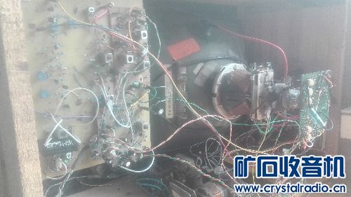

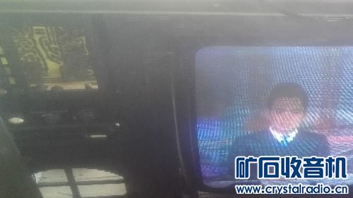

 楼主| 发表于 2020-4-9 12:41:38 来自手机 | 显示全部楼层
6p1p 发表于 2020-4-8 15:42
我刚想起来,在外国还有一种是用彩色盘加在黑白显像管变成彩色电视机。显像管是黑白的经过彩色盘过滤变彩色 ...
我自制了一台全晶体管分立元件彩色电视机
发表于 2020-4-9 13:08:43 | 显示全部楼层
陈令翔 发表于 2020-4-9 12:41
我自制了一台全晶体管分立元件彩色电视机
我还第一次看到分立元件电视机。。你有线路图吗? 你的显像管是买全新?还是电视机拆下? 我也在想要哪里买显像管,还是从旧电视机拆下来。拆下来的没有数据需要自己实验。。
 楼主| 发表于 2020-4-9 14:02:17 | 显示全部楼层
6p1p 发表于 2020-4-9 13:08
我还第一次看到分立元件电视机。。你有线路图吗? 你的显像管是买全新?还是电视机拆下? 我也在想要哪里 ...
请看这个贴http://www.crystalradio.cn/forum ... =1843395&extra=我的制作过程
 楼主| 发表于 2020-4-9 14:17:39 | 显示全部楼层
自汇聚显像管废品站到处都是,我的显像管是从废品站50元买的日立CTP236D彩电上拆的,原先的电路板也拆的玩,显像管质量还行,至于您发给我的电路图是用的三枪三束管,我是个00后我连三枪三束管都没见过;单枪三束管我到见过断的,是一个修电器的老爷爷给我的,索尼的,给我印象最深刻的就是它的屏幕是曲面的带有汇聚线圈(不像平时的球面管和现在的平面管),它的板子都拆了,除了预选器还留着。。。
