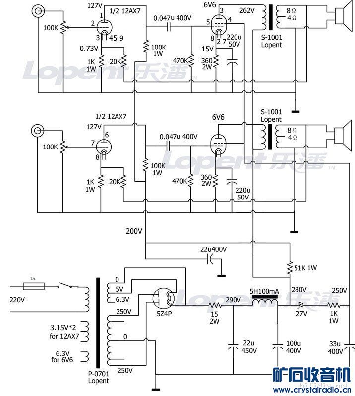

 楼主| 发表于 2020-2-27 18:29:01 来自手机 | 显示全部楼层
BIAN新文 发表于 2020-2-23 22:57
说说我的感受吧:
  我喜欢用6J8P推茄型的6L6,胆整流,单端,拉菲尔牛,有条件的加入一节ECC88的前级这样 ...

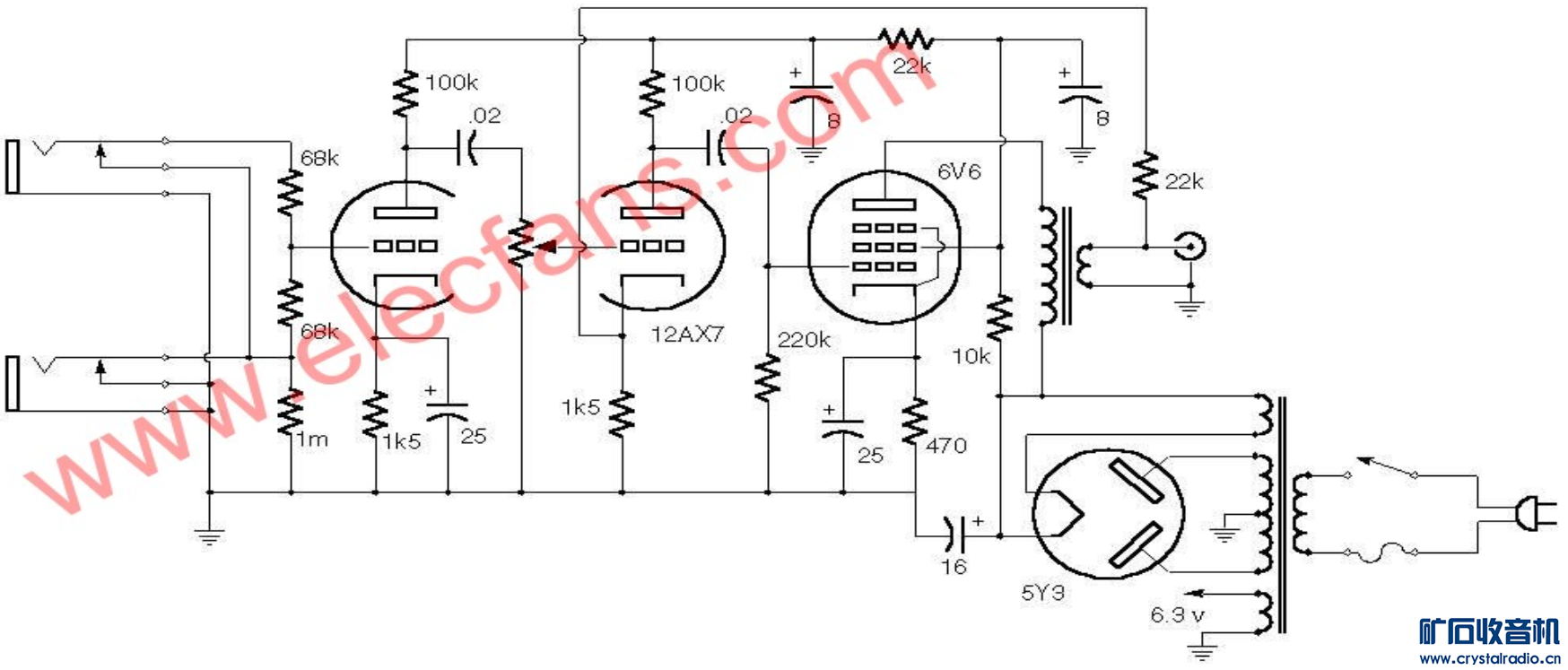

拉菲尔牛据说不错,但没用过。
能否请您给个电路图,谢谢您了!

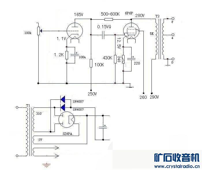

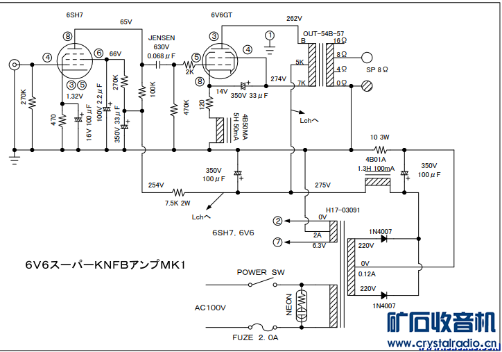

发表于 2020-2-28 12:11:10 | 显示全部楼层
lhw208 发表于 2020-2-27 18:29
拉菲尔牛据说不错,但没用过。
能否请您给个电路图,谢谢您了!
我也是在论坛下载的电路图,在此我整理了一下给您看一下,大家都是烧友没有什么不可以的,共享时代嘛。
6V6(6P6P)推挽功率放大器电路图大全.doc
212.5 KB, 下载次数: 57

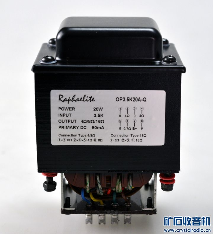

发表于 2020-2-28 15:51:59 | 显示全部楼层
6L6专用的输出牛。
