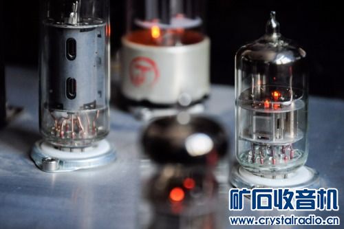

  最近,受武汉肺炎疫情的影响,假期延长,每日在家待着,闲来无事,遂把以前做的两台机器以及收藏的电子管拿出来做一下对比试验。
  对比器材如下:

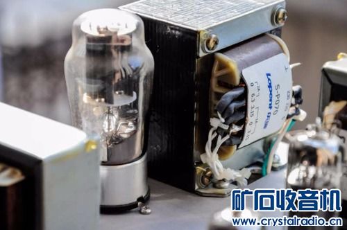

一,6n4+6P14(6P15)单端(乐潘套牛);
二,6n2+6P1(6N1并联,6V6,6P3P)单端(小荆输出牛);
三,音箱: 乐爵士LS1
四,音源: 电脑
  我没有仪器设备,只有一只万用表,所以没有具体详尽的数据指标,我只凭自己的耳朵去感觉,虽然我不是金耳朵,但好听不好听,还是能听出来的。
  下面,把这半个月以来试听每种电子管的感受用大白话给大家做个汇报,见笑了。
  第一组是6n4+6P14(6P15)单端,6P14毕尽是“淑质英才”一代名管,音乐表现力以及整体感非常棒,尤其是试听小提琴《梁祝》时更能体会到她的魅力。但我给她的评价是:好听,但不耐听。6P14的音质冷,硬,更接近石机,我不太喜欢她的音质。
在这台机器上,我又换插了6P15(五极管接法),说实话音质太差,声音发蒙松散,混沌不开。一怒之下,把1,6,9管脚与7脚短接,改为三极管接法,声音一下就豁然开朗,清澈透明,更主要的是声音变的紧致扎实不松散了。如果是想既便宜,又好声的机子,我推荐6P15三极管接法,绝对不会让你失望的。

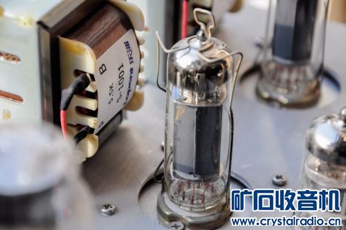

  第二组是6n2+6P1(6N1并联,6V6,6P3P)单端,
  首先说说6P1,记的小时候家里穷,买不起收音机,每天放学后就跑到邻居家听广播,听刘兰芳的评书,那是一台用6P1组装的电子管收音机,喇叭里传出的甜美动听的声音以及胆管里那桔红色的灯丝都深深印在我的心里,陪我度过无忧无虑,天真烂漫的童年时光,所以我对6P1的喜爱更多的是因为一种情怀。如果用几个词语来形容她的话,那就是“亲切,自然,温暖”。
  其次来说说6N1并联,因为一直想听听三极管到底是什么音色,所以临时拿6n1客串一把。她给我的感觉就是“纯净,清新,透明” 但所谓的“胆味儿”确实淡了不少。
  接下来讲讲6V6,我是用转接座直接插上,未调整工作点,说真的她和6P1没有明显区别,但我又不甘心,非要找出点区别来,结果两种管子换来换去,足足花了两天时间对比试听,终于发现6V6的最大的优点:两个字“柔顺”,尤其高音真的如丝般顺滑,久听不厌,“高山流水”的名号绝非浪得虚名。
  最后,就是“大名鼎鼎”的6P3P(转接座直接插),原本以为她应该是那种“高大,威猛,阳刚,粗犷”的音色,谁知插上一听,完全颠覆我的看法。醇厚绵柔,回味无穷,如果说6P14是一碗清淡的阳春面的话,那6P3P就是一碗“重口味儿”的大肠面,难怪大家都说她是胆味最浓的管子之一。 啥也别说了,下一台机子就是6p3p啦,目前正在准备材料自己养牛。

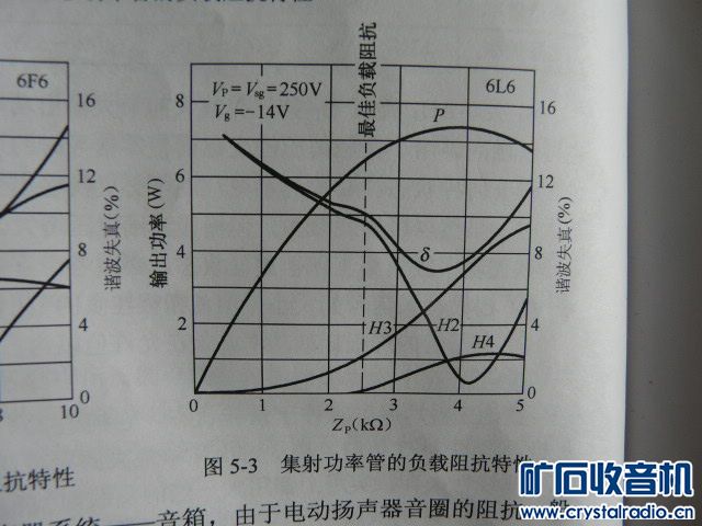

作为新人能够写出这样的文章,值得称赞。乐潘牛性价比较高,但是也有不足,其初级直流电阻420欧姆,初级电感实测只有17H,与本人自行设计的6P14三极接法3.5K牛参数接近。小荆牛在胆艺轩颇受欢迎,两者不好比较。6L6(国产6P3P)是集射四极管的鼻祖,其负载阻抗不宜过高,负载阻抗曲线如下:
6V6是小号的6L6,其负载曲线如下:
6N1内阻8K,三极管最佳负载为内阻的2~3倍,其最佳负载阻抗20K左右,这个问题曾经多次说明过(参考宝石441收音机有关资料及下面《海棠63-31型交流三灯收音机》说明文字):
以前一些资料建议10K,可以使用舌簧喇叭,并管使用替代6P1时可以继续使用原来的输出变压器和阴极电阻。楼主在试验中,三种管采用同一个输出变压器,其负载阻抗不匹配,造成听感上的差别在所难免。五极管6P14(EL84/6BQ5)和EL34都属于清丽型,与集射四极管有明显区别,因此有人说所谓胆味就是失真,实践中反映300B出太监声的也大有人在。

楼主把两种牛的参数测出来比较一下,可能会发现其中的原因啦。把音质加到功率管上是不明智的。
