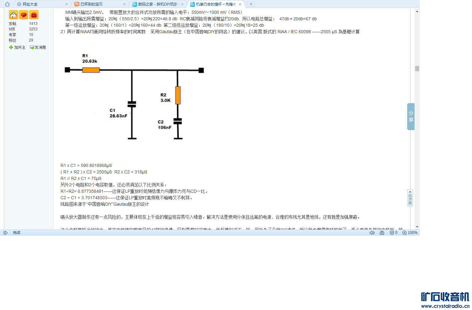

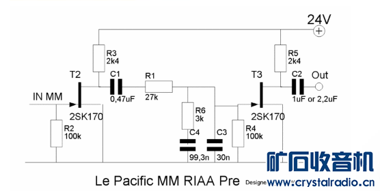

发表于 2020-2-15 23:13:30 | 显示全部楼层
电路上下是对称的,为什么有些电容的数值不一样?C5,C11差1UF.23UF-24UF哪有这样数值的电容、?如此精密堪称仪表了。骗人

发表于 2020-2-16 09:10:24 | 显示全部楼层
动磁唱头放大器的均衡网络说明来了:
发表于 2020-2-16 09:56:06 | 显示全部楼层
还有,一个nF=1000PF,所以,106nF=106000pF,就是0.106微法,28.63nF=28630pF,就是0.02863微法。我还找到另一个图,数值有点出入,但差不太多,说明数值和精度少许变一点也是可以的。
发表于 2020-2-16 10:18:56 | 显示全部楼层
老WJ 发表于 2020-2-15 22:56
比如106nF。我只知道104n是0.1uF。你自己算算106nF是多少uF?
106nF与电容上边标的106不是一回事,106后边没写单位(缺省),应当是多少容量呢?应当这样读:前两位是数值,后一位是10的乘方,二者相乘就是实际的电容值,单位是微微法,标成106就是10乘以10的六次方,就是10微法,标成225,就是22乘以10的五次方,就是2.2微法。而写成106nF是有单位的,就是106个nF,即106000pF,也就是0.106微法。

 楼主| 发表于 2020-2-16 13:59:58 | 显示全部楼层
dick_C 发表于 2020-2-16 10:18
106nF与电容上边标的106不是一回事,106后边没写单位(缺省),应当是多少容量呢?应当这样读:前两位是 ...
106nf我用100nf代替这样可以吗?

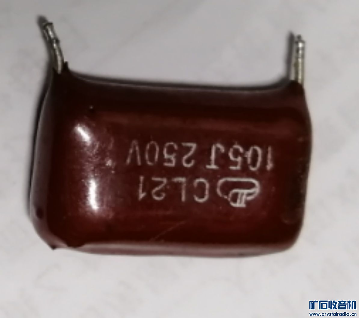

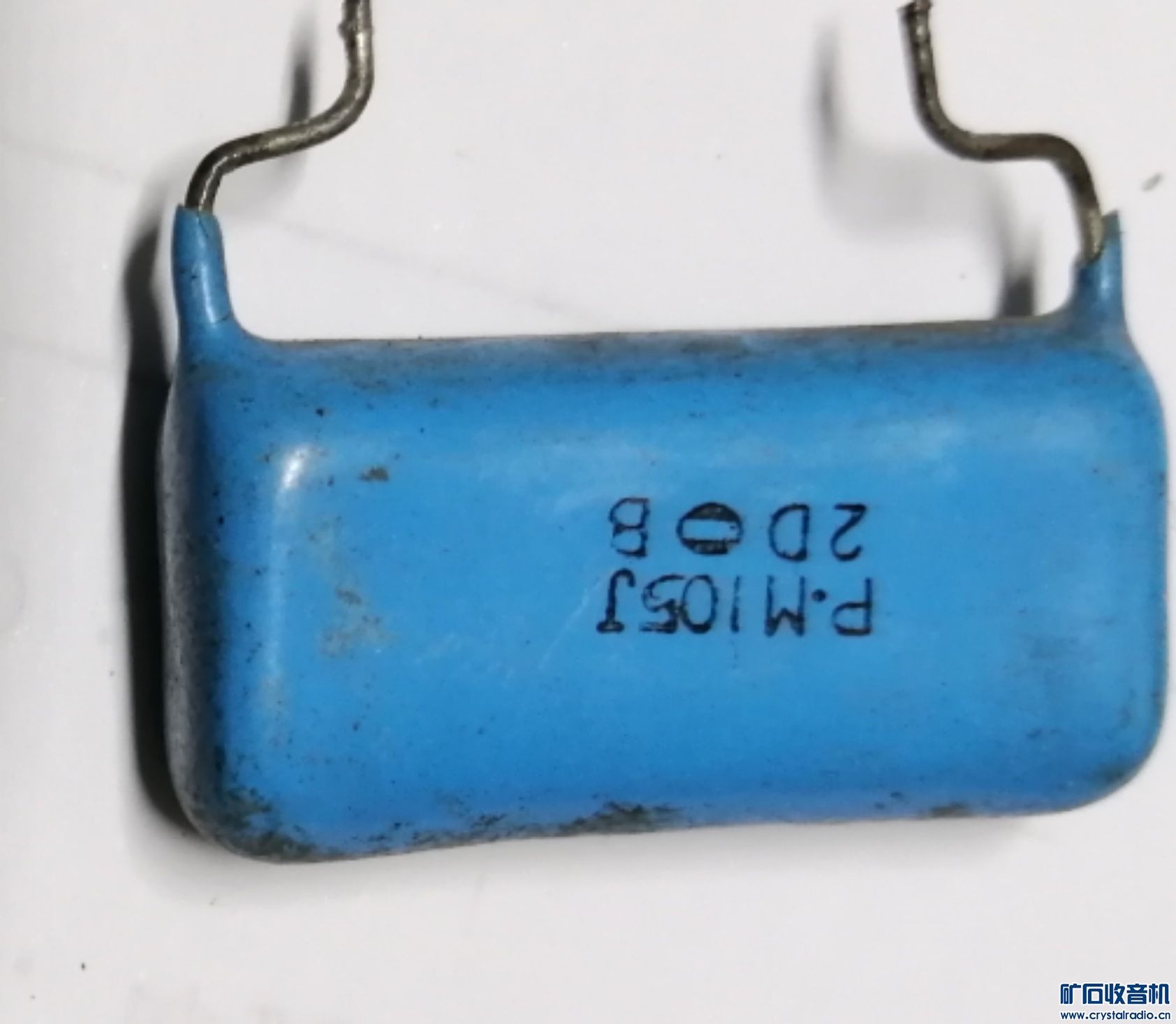

发表于 2020-2-16 15:01:44 | 显示全部楼层
看24楼的图片,105J中的J是不是军级的意思?仅供参考。
