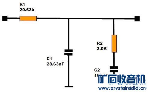

请教各位老师,图中的28.63nf串并多少适合,新手想试试学习这电路

0.022UF,6300P,330P三个并联就可以了。
发表于 2020-2-14 23:44:03 | 显示全部楼层
这是个什么电路,这个电容怎么这么大啊,电容不用苛求这么精确的。

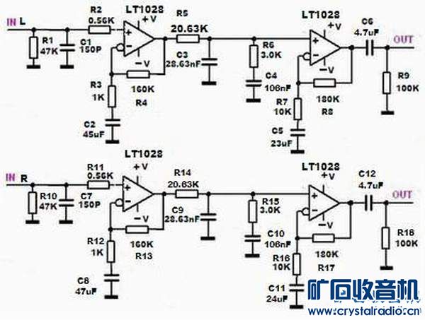

记得这是唱头放大器的均衡电路要求,确实应该尽量精确一些,3楼的方案可行。
 楼主| 发表于 2020-2-15 18:24:51 | 显示全部楼层
图片中的电容都是无极电容吗?看图就是无极
发表于 2020-2-15 18:40:00 | 显示全部楼层
47UF的可能是电解电容,NP或者BP的。其他的应该是聚苯乙烯什么的电容吧。
发表于 2020-2-15 18:42:59 | 显示全部楼层
还有,C5,C11可以用22UF的无极性电解电容,不必1个23,1个24.
 楼主| 发表于 2020-2-15 21:02:49 | 显示全部楼层
老师们,图中的106nf用多大的并?
发表于 2020-2-15 21:50:56 | 显示全部楼层
这图上好多电容,电阻都找不到,哪个高人设计的

就是一个骗人的电路。骗骗刚入坑的或是迷信所谓的发烧。总以为选用元件值特殊而相信是好的想法。
设计电路时都考虑了允许多少误差的。
