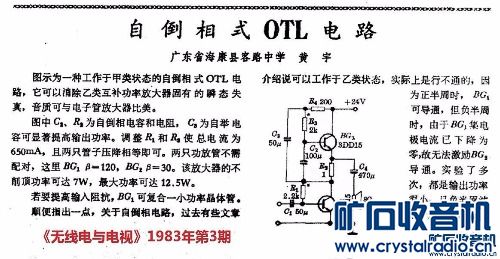

这个应该可以吧?

东风JK50A是50w,四个3AD30C功率管串联输出的,ce自倒相推动的,末级OCL。
发表于 2023-12-30 10:39:19 | 显示全部楼层
昔日重来 发表于 2020-2-13 13:07
锗管受温度稳定性和耐压的限制,OTL下输出功率都不太大,上午二厂的晶体管收音机特殊电路一书最后给出的电 ...
这是乙类推挽的,有点不对题了
OTL电路使用3AD6可以做到5瓦,《少年晶体管扩音机》不是有专门的电路?
