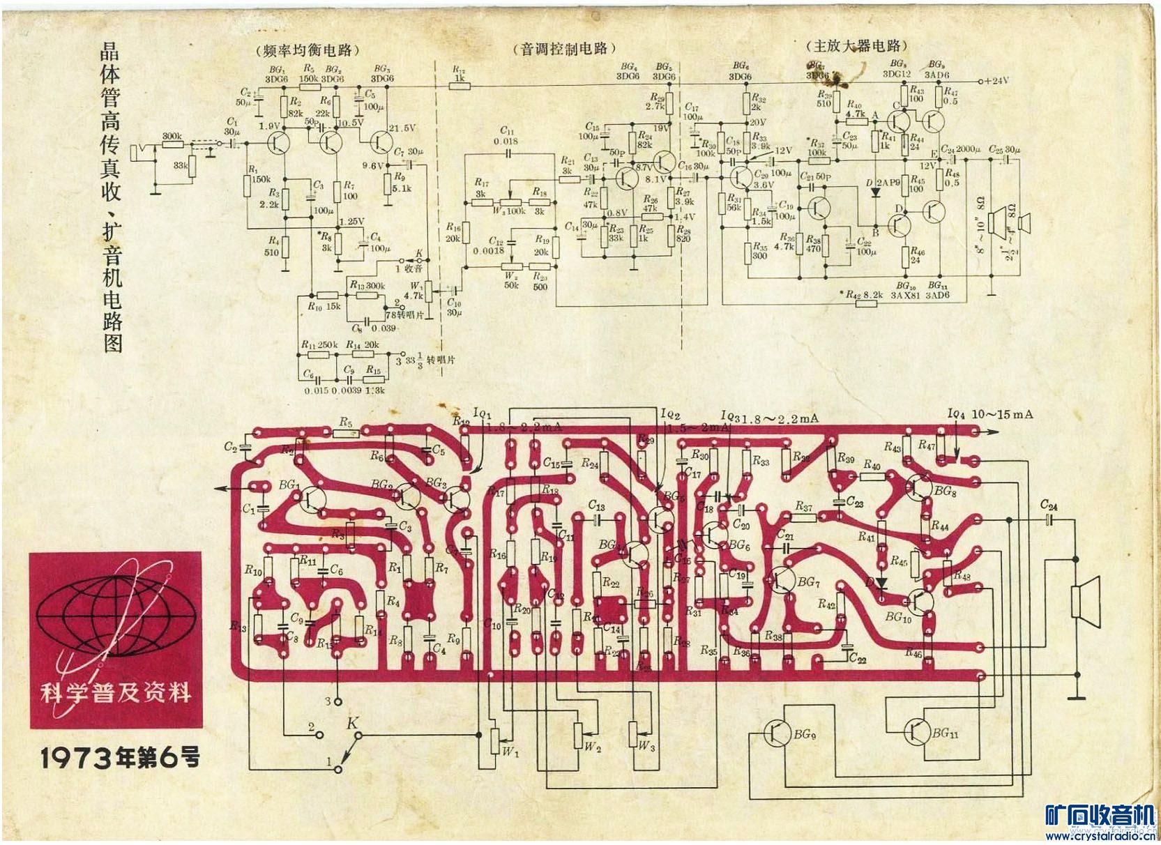

无聊,求锗管输出大功率OTL电路,有熟知的老师交流,谢谢
 楼主| 发表于 2020-2-13 13:03:02 | 显示全部楼层
手上有2SB337  3AD18  3AD53  3AD50  3AD63 3AD6  2SA102  2SA127  2SB38   2SB421  2SB225  2SA104 AC187 AC128 AC176  3AX31想有个功率大点的电路,有意交流
发表于 2020-2-13 13:07:07 | 显示全部楼层
锗管受温度稳定性和耐压的限制,OTL下输出功率都不太大,上午二厂的晶体管收音机特殊电路一书最后给出的电路是8瓦,后来中学科技上有15瓦的,再大的没有见过,不过8~15瓦当年也算很大了

这个主意不错,机架、变压器等材料都能利用,收音板也可以利用,只要另外做功放板就行。实际上功放板用混合式也行。
另外一个全锗管的,但是建议前置放大还是用硅管,噪音小些。
发表于 2020-2-13 14:24:46 | 显示全部楼层
楼上第一张图,就是我说的上无二厂出的书里面的。当年做过,但是一加上音调调节就自激,去掉就好了,遗憾好久,因为当时的理念是旋钮越多越高级。另外锗管温度稳定差,工作一段后中点常有1~2V的漂移,OTL虽不影响喇叭,但是对最大输出有影响
发表于 2020-2-13 15:03:36 | 显示全部楼层
昔日重来 发表于 2020-2-13 14:24
楼上第一张图,就是我说的上无二厂出的书里面的。当年做过,但是一加上音调调节就自激,去掉就好了,遗憾好 ...
是的,是从那本书上截下来的。第二张图的OTL电路当年我做过,只是3DG改成了3CG,电源颠倒一下,音调电路有时也有些低频自激,低音不能提升到最大。
发表于 2020-2-13 15:18:13 | 显示全部楼层
这个音调电路自激要加个射极跟随器可能会好些,就像第二个图电路那样,负反馈电路中电阻电容也要调整一下。

谢谢楼上两位老师,我在做这个电路不考虑音调电路,纯音频放大,二手上有锗材料的NPN管,谢谢
