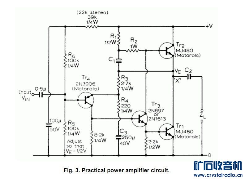

做个锗管版的JLH1969吧,纯甲类电路,线路简单,成功率高。发热量大,要求散热器要足够强大,很多人都做成功了!上个电路图,末级锗管型号可以根据你现有管子更换,条件允许的话,可考虑配对。2N2222A可以用放大倍数100以上(蓝色点)3CG21代换,,从而制作全国产版的1969

发表于 2020-2-20 11:01:48 | 显示全部楼层
tubefans 发表于 2020-2-20 10:51
做个锗管版的JLH1969吧,纯甲类电路,线路简单,成功率高。发热量大,要求散热器要足够强大,很多人都做成 ...
这个不是1969,而是分相式功放,原理请参看:http://www.crystalradio.cn/forum ... =1724543&extra=

发表于 2020-2-21 14:10:05 | 显示全部楼层
longshort 发表于 2020-2-20 11:01
这个不是1969,而是分相式功放,原理请参看:http://www.crystalradio.cn/forum.php?mod=viewthread&tid= ...
JLH1969电路在此,请老师比对。
发表于 2020-2-21 15:14:33 | 显示全部楼层
tubefans 发表于 2020-2-21 14:10
JLH1969电路在此,请老师比对。
我记得1969是互补对输出管的功放,也有不少人将分相式功放称为1969,这两者之间是有区别的,我再查查资料看。
发表于 2020-2-21 17:24:27 | 显示全部楼层
JLH1969电路在此,请老师比对。
老师不敢当,找到资料才发现我的设计竟然与前人是重合的。
J.L.H的电路如下:
J.L.H的思路与我的思路很不相同,他的重点放在甲类工作上,因而后续的一切分析顺理成章,例如输出级不是推-挽级、不包含交叉失真、输出功率仅能达到一至二瓦等等,他为自己设计的这款放大器甚至还得到了某高保真杂志的交口称赞,说是“摆脱了晶体管的声音”(附件第155页)。
我的思路则是用分相的方式来产生推-挽工作所需要的驱动信号,输出级按照甲乙类放大器的工作模式来驱动。因为在甲乙类下信号的振幅大小与其产生的幅度失真密切相关,所以根据计算结果,所用元件的值和J.L.H很不相同。特别是Q4的负载电阻R2,对开环增益有明显的影响,这将直接影响到闭环时的失真指标,所以我是用一个恒流管来替代了它。此外RV1我是用一个固定电阻来代替它,而这个电阻的值决定了Q3的最大增益,因而不可仅仅作为调输出管的偏流用,而应兼顾其驱动输出级所需要的指标。实际上最后设计完成的小功放,是可用于耳放和前置放大级的放大器。
