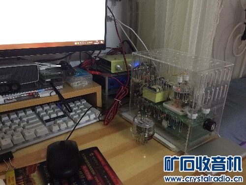

昨天还正常听的。今天早晨开机左声道不响,观察发现左边半个管子灯丝非常亮,两边明显亮度差别很大。
翻出来备用管子,开机后灯丝亮度正常,但仍然没有声音,等待约半分钟后有声音了,听不到一分钟,发现左边灯丝又开始变亮,变紫色,此时声音也沙哑了,右声道一直正常。赶紧关机。
请问这种问题应该先从哪里着手检查?电源是开关电源。

不要盲目换管了,照这样,换几个 挂几个。
看描述,就是灯丝供电电源的问题。

有可能管座接触不良

你这是管子挂了。是自做的还是别人做的。。看下有没用稳压管。
发表于 2020-2-9 11:12:14 | 显示全部楼层
灯丝用的点灯方式?是12.6V还是6.3

买的成品  开关电源供电的

灯丝供电6.3V

测量一下灯丝电压!在测下管子的灯丝电阻看看有没有明显差别!挂管的面大!

换了第三个管子,现在可以用了。声音不如以前
 楼主| 发表于 2020-2-9 11:57:36 来自手机 | 显示全部楼层
补图 手机发帖不方便

是不是栅极电容有问题,没找到问题先别用了,光烧管子你有多少管子------
发表于 2020-2-9 15:08:02 | 显示全部楼层
有可能是开关电源没有处理好引起高频自激了或是阴极和灯丝压差太大漏电击穿了
