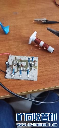

 楼主| 发表于 2020-2-28 22:07:29 来自手机 | 显示全部楼层
打网上找了个测中周的电路,搭出来,对中周进行初调,想应有效果吧!

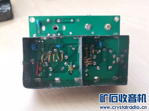

 楼主| 发表于 2020-3-4 15:21:07 来自手机 | 显示全部楼层
高频头焊接中。。。。。。
 楼主| 发表于 2020-3-4 15:23:42 来自手机 | 显示全部楼层
加装屏蔽盒
发表于 2020-3-4 18:43:23 | 显示全部楼层
哦,没有用空气连,效果怎么样?
 楼主| 发表于 2020-3-4 20:20:28 来自手机 | 显示全部楼层
bd3ur 发表于 2020-3-4 18:43
哦,没有用空气连,效果怎么样?
还在调试中,目前能收三个台了!

 楼主| 发表于 2020-3-5 09:56:03 | 显示全部楼层
调试中,目前中周没外壳容易干扰。
