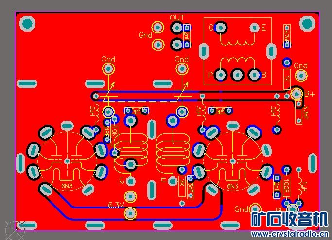

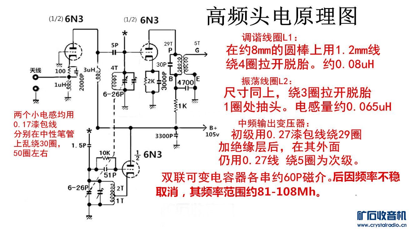

一直想做一台电子管FM收音机,最近在家看了些咱们论坛中一些大佬们的制作说明,蠢蠢欲动。边学边干。现在在家,没法动手制作,于是想先画个高频头的线路板,等开工了再开始制作。原理图是从论坛中找的。练习着画了一个线路板,发出来请各位大佬给指教一下。先谢谢了!对于原理方面不懂,只能照葫芦画瓢,对于原理图中的一些元件参数还得慢慢学。
原理图
原理图
画的线路板图
画的线路板图

发表于 2020-2-8 15:21:25 | 显示全部楼层
如何供电?

 楼主| 发表于 2020-2-8 15:36:50 来自手机 | 显示全部楼层
castiello 发表于 2020-2-8 15:21
如何供电?
B+计划用电子管整流,灯丝用交流供电.
我也想做,正在备料。支持支持。请问图中*怎么接?是不是接在一起。
 楼主| 发表于 2020-2-8 21:21:53 | 显示全部楼层
*是接在一起的。

发表于 2020-2-8 23:14:48 | 显示全部楼层
建议搭棚焊效果你意想不到.

 楼主| 发表于 2020-2-10 10:49:35 | 显示全部楼层
NANDIAN6 发表于 2020-2-8 23:14
建议搭棚焊效果你意想不到.
搭棚焊接可能干扰相对好处理些吧,我焊接手艺不好!做个板慢慢鼓捣吧。用板没问题了,也可以练习搭棚来试试。
发表于 2020-2-10 16:45:01 | 显示全部楼层
luckly 发表于 2020-2-10 10:49
搭棚焊接可能干扰相对好处理些吧,我焊接手艺不好!做个板慢慢鼓捣吧。用板没问题了,也可以练习搭棚来试 ...
搭棚焊比你那板电器性能好几条街. 你能做这个板的印版图是很容易的.实作注意的是:高频零部件的,直/短/不交叉/就近接地/加屏蔽.
