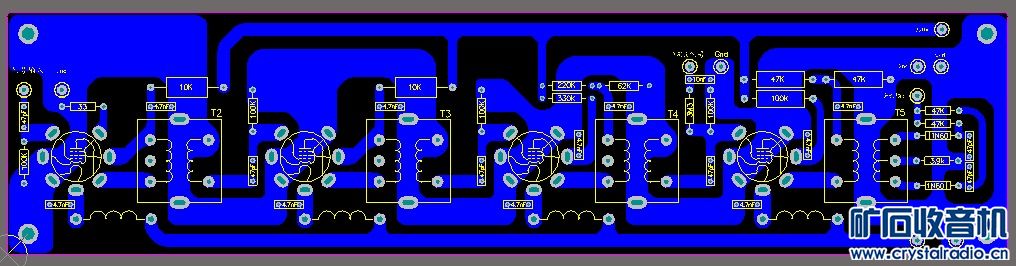

一直在家,不能上班,继续努力“作”,这几天学习了汤老师的《电子管FM收音机diy》,画了块中放线路板。
中放板
中放板

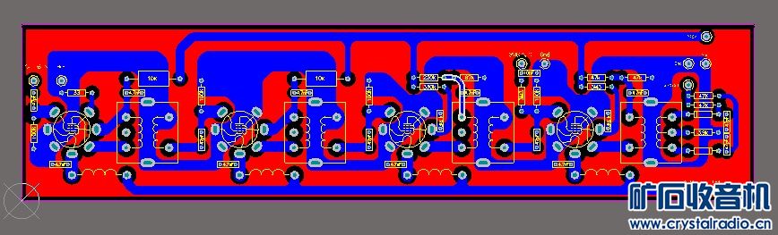

 楼主| 发表于 2020-2-12 20:34:50 | 显示全部楼层
在汤老师的指导下,对线路板做了些调整,取消了顶层布线。
中放板
中放板

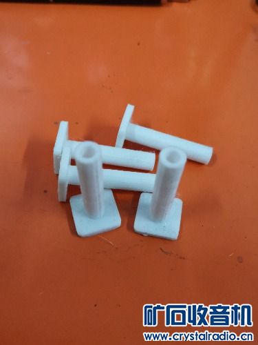

 楼主| 发表于 2020-2-18 20:15:21 来自手机 | 显示全部楼层
中周骨架开始打印了。。。。。。
发表于 2020-2-18 20:16:51 来自手机 | 显示全部楼层
luckly 发表于 2020-2-18 20:15
中周骨架开始打印了。。。。。。
高级啊 自己买的机器?厉害
 楼主| 发表于 2020-2-18 20:40:39 | 显示全部楼层
29BBY 发表于 2020-2-18 20:16
高级啊 自己买的机器?厉害
是的,自己买了个3D打印机,啥也接触了解一下
发表于 2020-2-18 20:55:06 | 显示全部楼层
厉害了!比厂家的都漂亮。
发表于 2020-2-18 20:57:04 来自手机 | 显示全部楼层
多少软妹币?
 楼主| 发表于 2020-2-18 21:11:35 | 显示全部楼层
当时花了1200,再买打印耗材还花了几十。
发表于 2020-2-18 21:12:53 来自手机 | 显示全部楼层
打土豪 分仪器
发表于 2020-2-18 21:29:21 来自手机 | 显示全部楼层
厉害仪器到位顶
 楼主| 发表于 2020-2-19 22:00:04 来自手机 | 显示全部楼层
打印好的骨架
