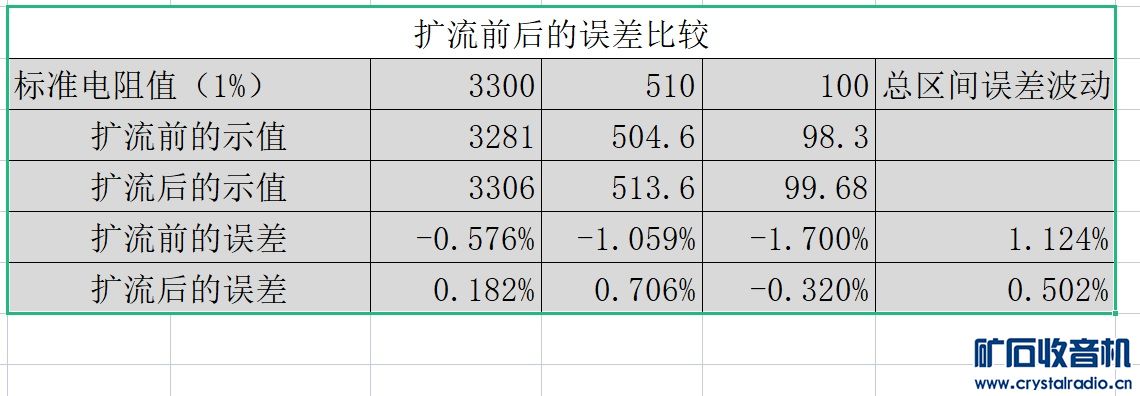

 楼主| 发表于 2023-4-20 10:44:25 | 显示全部楼层
MF35_ 发表于 2023-4-19 22:48
感觉555后面那个推挽驱动很多余,用NE555/SA555/NA555/SE555,输出可以驱动正负200mA,除非你用的是LCM555 ...
扩流前后,当然也包括充电电路的接入位置从3脚改在扩留后的位置,毫欧计的测量差得到了减小,如附表所示,所以不能说扩流没有作用。当然如果使用MOS管扩流,它占用的激励电流会更小,减小测量误差作用有可能会更大。
发表于 2023-4-20 17:12:13 | 显示全部楼层
wanwenhao1 发表于 2023-4-20 10:44
扩流前后,当然也包括充电电路的接入位置从3脚改在扩留后的位置,毫欧计的测量差得到了减小,如附表所示 ...
你用的应该不是NE555,而是CMOS版的555,或者国产555,国产555绝大多数都是CMOS版,拉电流只有20mA
发表于 2023-4-20 18:32:45 | 显示全部楼层
这东西以前也做过,遇到的问题同楼主是一样的,电阻大于1欧后电流迅速降低。空载和带载频率差很远等。也没想明白是什么原因
怎么区分是不是cmos呢?写着是ne555p的,短路电流校准时电流也确实有100mA
