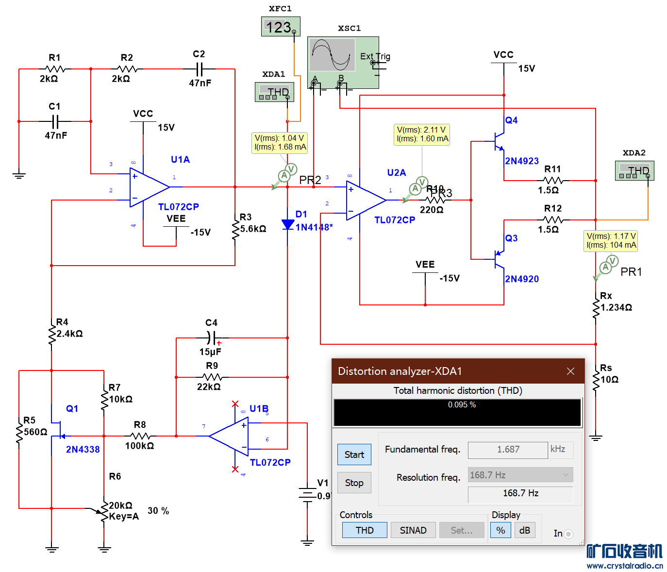

下面是它的简化版,还是文氏电桥振荡器,稳幅用二极管实现(1BH62 也可以用更常见的  1n4148),调节 R6 可改变正弦波的幅度(仿真中调整为大约 1Vpp),恒流部分也做成电流阱结构(更简单)。运放是一个 TL072,和 555 一样是 8 脚的 IC,外围电阻需要 5 个固定电阻,一个可调电阻(调节文氏电桥增益和输出正弦波幅度),两个选频电容,以及恒流参考电阻一个(共 6 个固定电阻),比你的方案并没有复杂到哪

对,这样简化后温度系数会变得很大,将二极管模型温度设置为 50°C,输出振幅不到一半
所以,将二极管仅用于整流,稳幅度使用积分器和场管构成的 ACG,能降低二极管温飘带来的影响(下面的 4148 也设置为 50°C 了),但这样就需要增加一个运放构成的积分器了(尽管并不必须使用运放来做积分器,但效果比较好)。
至于输出电流和你的 555 方案一样,加一对三极管就行 因为频率低,偷懒了没做失真补偿,问题也不大

默认模型 27°C,正弦波幅度 1.08Vrms,和 50°C 差 0.04V,温差 23 °C
温度系数 0.17%/°C   具备实用性。
发表于 2020-2-5 17:44:23 | 显示全部楼层
那么能更进一步降低温度系数?可以,就是我以前发的 文氏电桥稳幅交流电压鸡肫 的电路
复杂程度当然也大为增加,所以这个从最简到繁杂,性能也逐步提升,丰俭由人

测毫欧级的最好用开尔文四线方式,可消除接触电阻。
